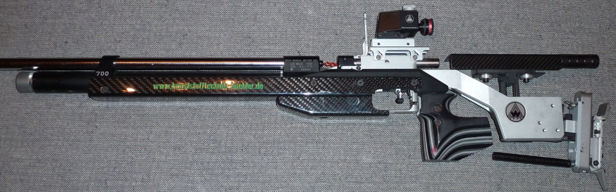

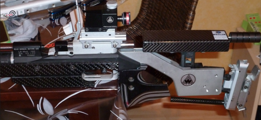

  • Ich habe Anfang des Jahres für mein FWB 700 paar Schaftteile aus Carbon gemacht/machen lassen.
    Mich würde mal interessieren ob jemand von euch an so etwas auch Interesse hätte.
    Falls erwünscht stelle ich auch mal paar Bilder und technische Daten rein.
    also für evtl. Jugendgewehre für die ganz kleinen schützen kann man so zumindest paar hundert gram sparen und somit auch leichter den Schwerpunkt kalibrieren, was bei den ganz kleinen zweifellos nicht schlecht ist^^

  • Moin,
    das ist jetzt nicht nur beschichtet worden, sondern sind Voll-Carbonteile?
    Hast Du die Originalteile da eingeschickt und sie haben sie nachmodellliert oder wie war das?
    MFG
  • Ja das sind vollcarbonteile...
    ich war da selber bei der Firma und habe bei der Produktion geholfen und gesagt auf was es daran ankommt, so hat man an den richtigen stellen mit Material sparen können, wobei noch wesentlich mehr gegangen wäre,wenn man die Grundform des schaftes noch ein wenig modifiziertz hätte. Ich tendierte zu vollcarbon, da es wesentlich leichter ist und man ihm gute eigeschaften im Bereich "Schwingungen" nachsagt. Da es nun aus Vollcarbon ist, ist es auch direkt am Carbon gebettet.
    Jedoch ist keine schiene drin, da ich die nicht benötige,aber es wäre kein hexenwerk einen solchen schaft mit einer schiene zu machen,da ich das selbst gerade an einem KK-carbonschaft teste.

  • Auf jeden Fall sehr interessant!
    Leider zu weit weg, die Firma.
    Schönes Einzelstück hast Du da jetzt :)
  • also ich denke mal so zwischen 200 und 1500 euro bewegt man sich, je nachdem ob ganzer schaft oder bloß 1-2 teile...
    und ich mein mal so: was kostet denn ein normal neuer fwb schaft? der ist auch nicht grad kostenlos... der aus carbon ist wesentlich leichter, ihn hat nicht jeder, er schaut ( meiner meinung nach ) besser aus, und es fühlt sich einfach mal geiler an als so aluminium :)
    wer die Carbonschaftbacke von tec-hro schießt weiß vllt das sich das material ganz gut anfühlt an wange wie auch hand...

  • Ist echt ein klasse Teil geworden!
    Was mich interessiert, hat sich was am Schussverhalten des Gewehrs verändert?
    Alle Hersteller reden von ihren Schäften etwa so: "optimales Dämpfungverhalten" oder "Schwingungsarm" etc....
    Wie siehts mit der Schusspräzision aus?
    Grüße aus dem Allgäu
  • Also jetzt genau wissen wie sich das schussverhalten geändert hat kann ich nicht. Evtl weniger schwammig mehr direkt, also 398,595 kann man aufjedenfall damit schießen... Der lauf der drauf ist ist echt nicht gut, aber seit dem hab ich auch nicht richtig getestet. Aber diese woche kann ich mal munition testen wenns intressiert... Ja das mit dem gedämpft von den herstellern ist so ne sache... Bei walther stimmts wegen dem lauf und so, aber beim rest weiß ich nicht was ich so davon halten soll...
