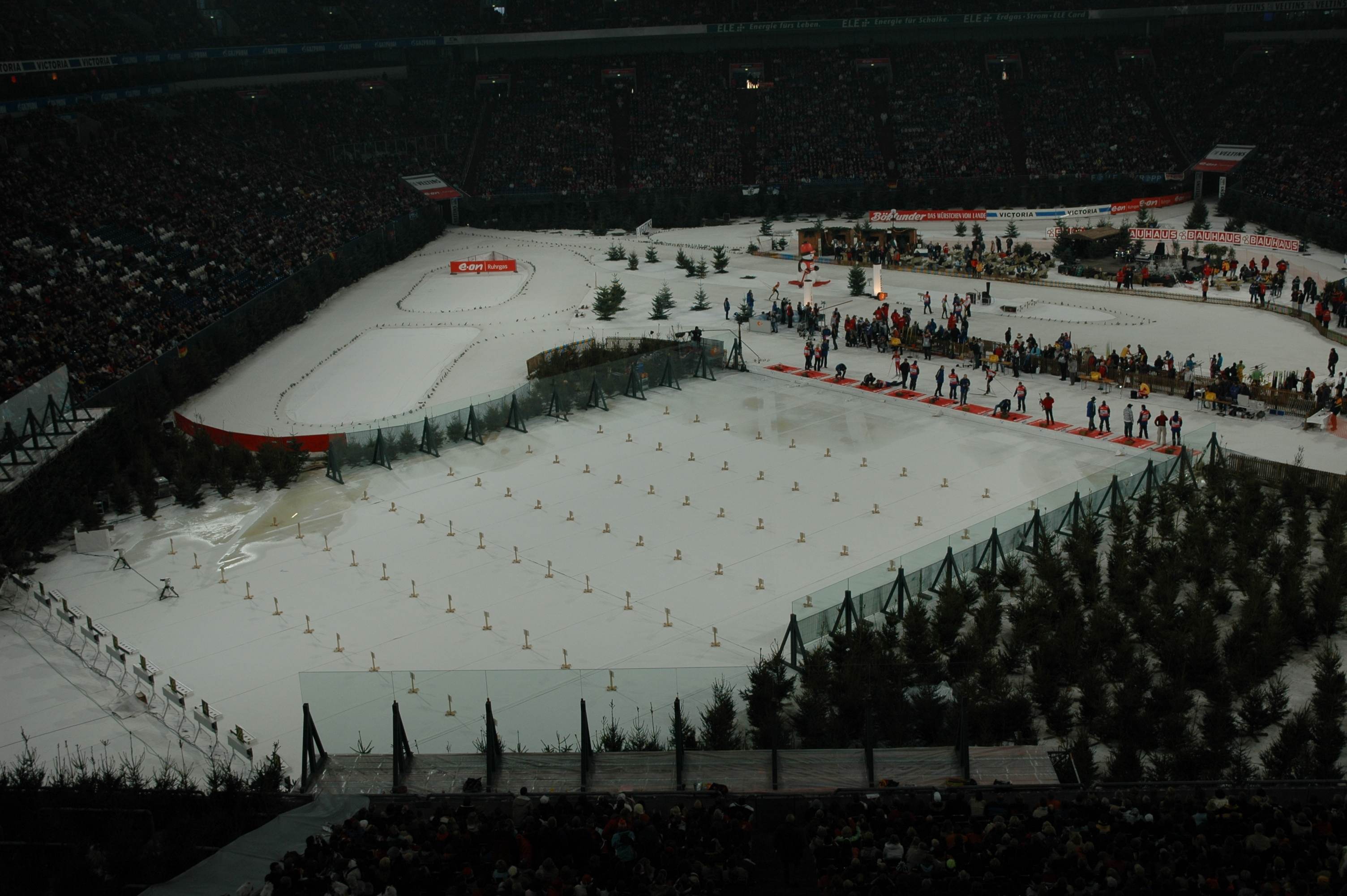

Kürzlich war ja wieder Biathlon auf Schalke im Stadion. Zwar sind die Ränge direkt hinter den Klappscheiben mit Tannenbäumen besetzt (link), allerdings frage ich mich wie das mit der Sicherheit da hinhaut? Es braucht doch nur mal einer an den Abzug kommen und schon geht der Schuss ins Publikum. Da ist ja außer den Glaswänden kaum eine Absicherung nach Oben und zur Seite. Wie schaffen die das, den Stand abgenommen zu bekommen?

Ich habe mal ein Foto von 2007 angehängt, damals bin ich bewusst in die Ränge seitlich des Schießstands gegangen. Durch das Sicherheitsglas ist nur ein Bruchteil der zusätzlichen Zuschauer "gegen Beschuss" geschützt. Bei Top-Athleten wird einfach vorausgesetzt, dass sie treffen
und zum Glück war das bis jetzt auch immer so, obwohl es kann ja viel Unvorhergesehenens passieren.
Hat vielleicht mal jemand nen Vergleich zu reinen Biathlonschießständen, wie werden da die Zuschauer am Schießstand platziert, auch paralell zur Schußsrichtung? -

In Ruhpolding sind die Zuschauer übrigens nur hinter den Schützen, nicht seitlich.
Ich jammer doch nicht, wundere mich nur über die Willkür der Behörden bei der Schießstandabnahme bei uns und dann was alles möglich ist

Ich habe mal ein Foto von 2007 angehängt, damals bin ich bewusst in die Ränge seitlich des Schießstands gegangen. Durch das Sicherheitsglas ist nur ein Bruchteil der zusätzlichen Zuschauer "gegen Beschuss" geschützt.Da wäre mir mulmig gewesen. Ich weiß nicht mehr genau wann das war, aber hat da nicht mal eine Biathletin in der Kabine in die Wand geschossen? (jetzt nicht auf Schalke, war wohl anderswo)
