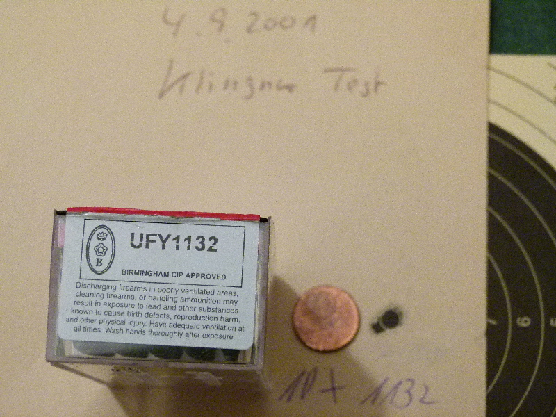

    Jetzt habe ich eine Anschütz Olympig Match 84 zum Liegendschießen, und seit einem halben Jahr ein gleiches Modell für die Auflagedisziplinen. Mit der letztgenannten noch ohne eigenen Munitionstest. Mit meiner "ALTEN" 84er schieße ich z. Z. eine Lapua Midas+. Die hält bei 10 Schuss 11 mm elektronisch gemessen.Getestet auf der DM in Hannover. Beim elektr. Test fällt dass Schussbild immer größer aus, als auf Karton geschossen (so sind wohl die meisten Tests). Davor hatte ich eine R 50 von einem anderen Schießsporthersteller, die brachte 12mm auf die Waage. Hier hatte ich das einmalige Gefühl, die findet die 10 von alleine. Weiter zurück hatte ich diverse Sorten von ELEY match, immer so um 13mm bei 10 Schuss im Test. Das Absolute war eine ELEY Tenex im Jahr 2001. Diese überzeugte mich mit einem Schussbild von 7-8mm auf Karton. Getestet in BRV mit Bernd . Er sagte damals, so etwas habe er noch nicht gehabt. Er hat den Test damals durch das Fernglas beobachtet und ich sehe noch Heute sein Grinsen, als er die Scheibe zurückholte. Habe damals auch den gesamten Bestand dieser Serie aufgekauft .

    Das mit der Tenex ist ja der absolute Hammer. So ein Schussbild habe ich noch nicht gesehen und ich habe auch schon ein paar gesehen. Um diese Kombination aus Lauf und Patronenlos dürfte Dich wohl auch fast jeder Olympionike beneiden. Wenn Bernd noch aktiv wäre, hätte er Dir, statt Dir die Patronen zu verkaufen, bestimmt den Lauf abgekauft.

    Du wirst es nicht glauben, aber das Gewehr hat mir Bernd verkauft. Habe mal eben nachgeschaut, das Originalschussbild hält 8mm.
