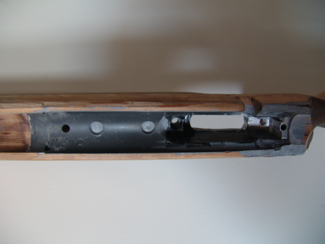

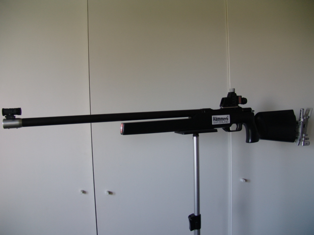

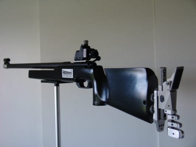

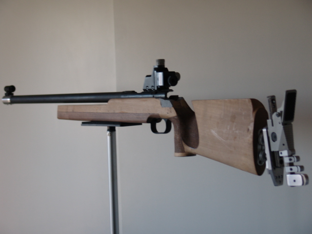

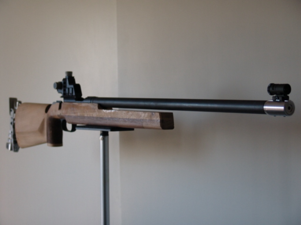

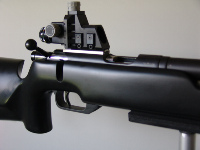

    wollte ja noch Updates reinstellen. Bisher ist das Projekt am Laufen und ich habe bereits einen alten Linksschaft (Standardgewehr) eines Match54 aus den Jahren vor 1960 umgebaut und das Hämmerli 506 darin gebettet. Auch habe ich an der Mündung ein anderes Korntunnelstück gedreht, sodaß es besser in die heutige Optik passt, denn das alte war zwar nicht schlecht aber passte von den Maßen überhaupt nicht, obwohl es Original Hämmerli ist. Auch sind die Gewinde am Orginal-Korntunnel keine Optikgewinde(Feingewinde) sondern Normalgewinde, sodaß alle Teile die man heute kaufen kann nicht passen .... Nun ich denke es sieht gut aus und hat auch die richtige Höhe. Der Schaft sieht noch etwas roh aus, aber der wird jetzt noch auf Maximalmaß (Sportordnung) im Systembereich gebracht und danach lackiert. Dann sollte es fertig sein. Eine Doku über die Systembettung werde ich noch erstellen und posten über PN.
    Die Fotos sind, das Original Hämmerli 506 so wie es auch erhalten wird. Das Hämmerli im umgebauten Anschütz Schaft in Systembettung.
    Die Systembettung, noch Roh .. wird aber im 2ten Durchgang nochmals mit einem speziellen Überzug (Coating) endbehandelt.
    Ich hatte auch zwischenzeitlich Kontakt zu dem letzten Direktor der Hämmerliwerke und er hat mir freundlicherweise noch Unterlagen zur Verfügung gestellt. Nicht viel aber mehr als nichts.
    Wenn es wieder etwas neues gibt, werde ich es posten. Ich denke dann ist das Teil fertig und ich fahre dann entweder zu Stopper oder zu Lapua ... mal sehen.
    Viele Grüße und viel Erfolg bei den kommenden Meiterschaften
    .. Jürgen
  • Hallo Jürgen,
    sieht doch schon ganz prima aus. Und den 'richtigen' Diopter hast Du ja auch schon drauf.
    Aber bevor Du jetzt weiter machst, würde ich mir an deiner Stelle doch überlegen, ob es nicht vielleicht noch besser wäre, den Schaft mit einer verstellbaren Backe auszurüsten. Für mich ist das immer eine der Schlüsselstellen für gutes Schießen, insbesondere Liegend.
