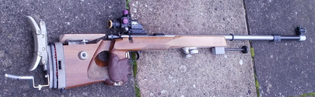

    Hier siehst Du mal, was man so alles machen kann. Das Resultat ist sicher eine top angepasste Schießmaschiene, sieht aber auch ein bisschen nach Rattenknarre aus. :whistling: Ne, ist nicht meine.
