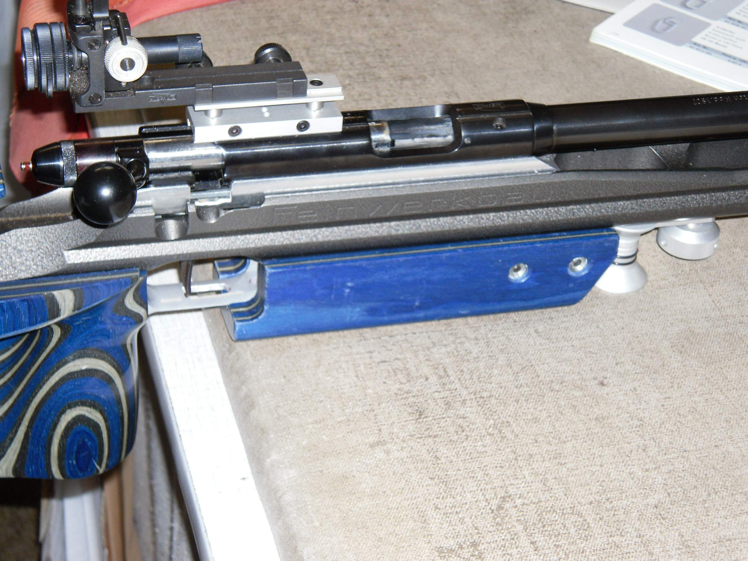

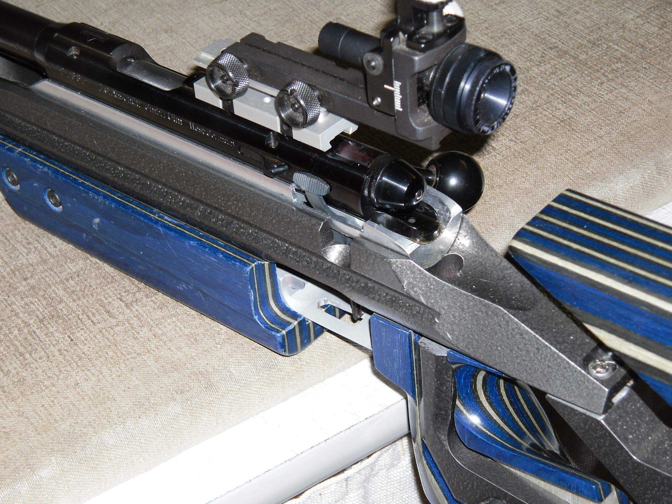

    das Thema kommt gerade Perfekt für mich! Und zwar: in Planung stand das ich mir ein Feinwerkbau 2700 Supermatch kaufe! ca. 3/4 Jahr rum! Aber jetzt hab ich hier und glaub schon in anderen Themen gelesen das man Anschützrundsysteme z.b 54 Match oder ein 1907 usw. mit Hilfe eines Adapters in die älteren 2602 oder neuen 2700 Feinwerkbau Aluschäfte einbauen kann. BINGO ich hab noch einen sau guten 1813ner Lauf daheim liegen, im 1813ner Supermatch Holzschaft hab ich zurzeit mein Zistu verbaut, und möchte daran nix mehr ändern!
    Jetzt hätte ich dazu ein paar fragen: 1.Liegd das Anschützsystem höher im Feinwerkbau Aluschaft mit Adapter drin! Wenn ja wieviel ist es ungefähr? 2.Wie ist das Feeling an sich mit dieser Kombi zu schießen? 3.Wäre es machbar das hier einer mal ein Bild reinstellen könnte damit ich ungefähr eine Vorstellung davon bekomme?

  • Hallo Ploimer,
    vielen Dank fürs Antworten und für die Bilder. Jetzt hab ich eine Vorstellung wie es ungefähr aussieht! Hab leider noch keinen Schützen bei mir in der gegend gesehn der mit dieser Kombi Schießt, oder ich hab einfach nicht so drauf geachtet, könnte auch sein!
    Werde mir den Schaft kaufen. Dauert aber noch ein bissle!
    Das mit dem 1cm ungefähr, wo das System höher liegt geht soweit in Ordnung, hatte früher auch ein 8mm Erhöhung auf meinem alten Fwb.
    Sobald mein Anschütz verkauft ist geht der Kaufrausch los! Heute schon mit dem Armin von Techro gesprochen zwecks der neuen Laufverlängerung fürs KK, die wird dann zu 99,999% gekauft, muss nur noch den Schwalbenschwanz weg bekommen, geht zwar ein bissle schwer aber sollte gehn. Ein Diopter und einen guten Korntunnel mit Verstellbaren Ringkorn werde ich mir noch leisten, dann sollte das Teil 1a da stehn!
    Wie ich sehe ist dein Schaft Lackiert :) ?!
    Danke
    Atomkraft, ja bitte!
  • Es kann sogar sein, dass auch bei FWB der Lauf und damit auch die Visierlinie bei KK im Vergleich zum LG etwas tiefer im Schaft liegt. Das ist auch bei einigen Anschütz-Modellen so. Dann würde die Visierline mit dem Adapter bei KK wieder auf Höhe des LGs liegen.
