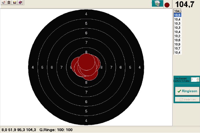

    ich hab seit einigen wochen das problem das ich beim einschießen vom Schussbild her 100 Ringe abliefern würde:
    [Blocked Image: http://www.oberegg.de/tl_files/content/Schuetzen/Rundenwettkampf/SVH_RW11_Xaver100-1.jpg]
    sehr stark vergleichbar mit diesem Schussbild.
    Wenn ich dann aber übergeh zum normalen Streifenschießen hab ich 9er und teilweise 8er in der Serie und komm zum schluss meist bei 95-97 raus. Weiß jemand von euch an was das liegen könnte? Bin echt verzweifelt... da ich vom Anschlag her, vom persönlichen gefühl heraus nichts anders mache.

    mal eine vielleicht etwas doofe Frage. Bezieht sich die Diskrepanz auf Probe und Wettkampf, oder generell auf Schussbild und Streifen?
    Sollte letzteres zutreffen, kannst Du dir ja mal überlegen, ob und wieweit Du deinen Anschlag durch das Hantieren mit den Scheiben beeinflusst?
  • Hallo Murmelchen,
    das war auch schon meine Vermutung, denn generell bezieht sich das auf Schussbild zu streifen, wobei ich mich nicht bewege sondern nur meinen Arm nach vorne nimm und den streifen weiterschiebe ohne aus meiner Schussposition rauszugehen (abstützen etc.)
