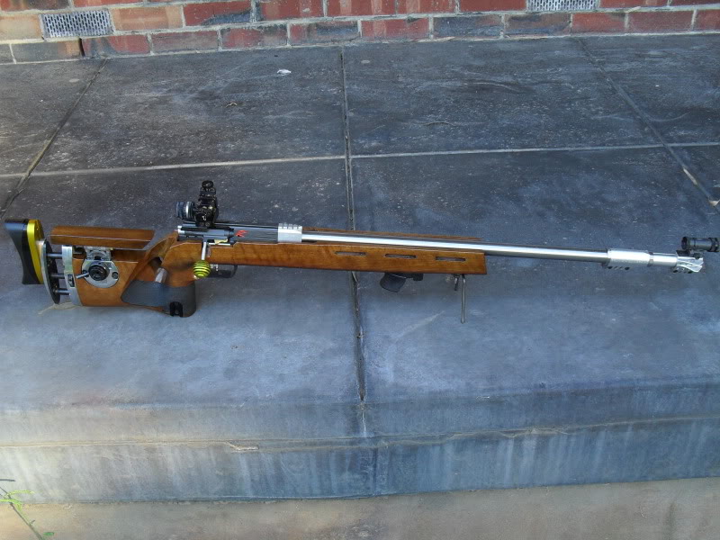

    Apropos, die Aussies scheinen eh ganz gerne und gut zu basteln:

  • Ich sag mal anders: G&E "will" diese Aenderung wohl gar nicht vornehmen ;)
    Ich finde den Schaft der Bleiker auch nicht so den Hit... obwohl ich auf Holz stehe. Ich muss aber auch gestehen, dass es ein sehr sehr schönes Gewehr ist. Alle Bleiker schützen die ich kenne sind vollauf zufrieden. Ich hab mir die Bleiker auch mal angeschaut aber leider sind die im oberen Preissegment anzutreffen und komischerweise gibt es auch wenig gebrauchte Bleiker im Umlauf. Die Schützen müssen also zufrieden sein ;)

  • Ich habe den Racer von G+E bereits mal in ihrem Laden begutachtet und muss sagen, dass er sehr interessant aussieht. Ich habe aber ein wenig den Eindruck, dass vom Bleiker ein wenig abgeschaut wurde. Möchte aber G+E überhaupt nichts unterstellen, es sieht nur etwas ähnlich aus. Da hat sicher jeder seine Tüfteleien und Proben gemacht. Ich weiss das Bettina Bucher, unsere 300m Weltmeisterin, mit einem Racer schiesst und sie schiesst sehr gute Resultate!
    Übrigens das mit dem basteln: Man kann bei Bleiker auch jeden Schaft bringen, um ihr System einbauen zu lassen. Und so wie es aussieht, ist es bei G+E nicht anders :). Ich kenne einige Schützen, welche z.B. in den Anschütz Holzschaft aus den 70ern ein Bleiker System haben einbauen lassen, ist kein Problem.
    Was ich persönlich bei Bleiker gut finde ist die Individualität. Es gibt den Bleiker Aluschaft (ganz neu) oder den Sportschaft. Ausserdem kann der Holzschaft in div. Farben lackiert werden, dann kann der Pistolengriff mit einer Antirutsch Schicht überzogen werden, so das man auch bei schwitzigen Händen einen guten Kontakt zur Waffe hat (Alternative zum Abzugshandschuh).
    Eine interessante Kombination (auch preislich) wäre der Precise Schaft von Anschütz. Der sieht sehr gut aus und ist dem G+E auch recht ähnlich.
