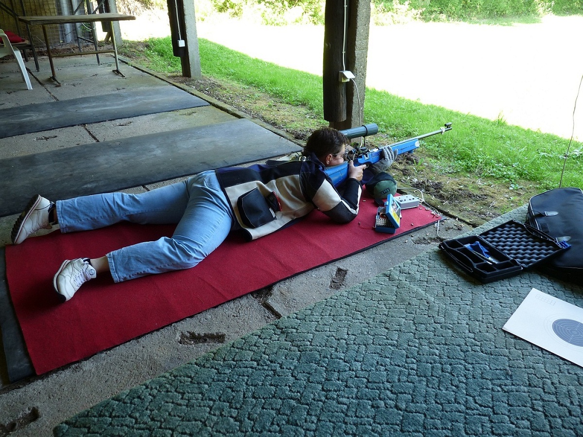

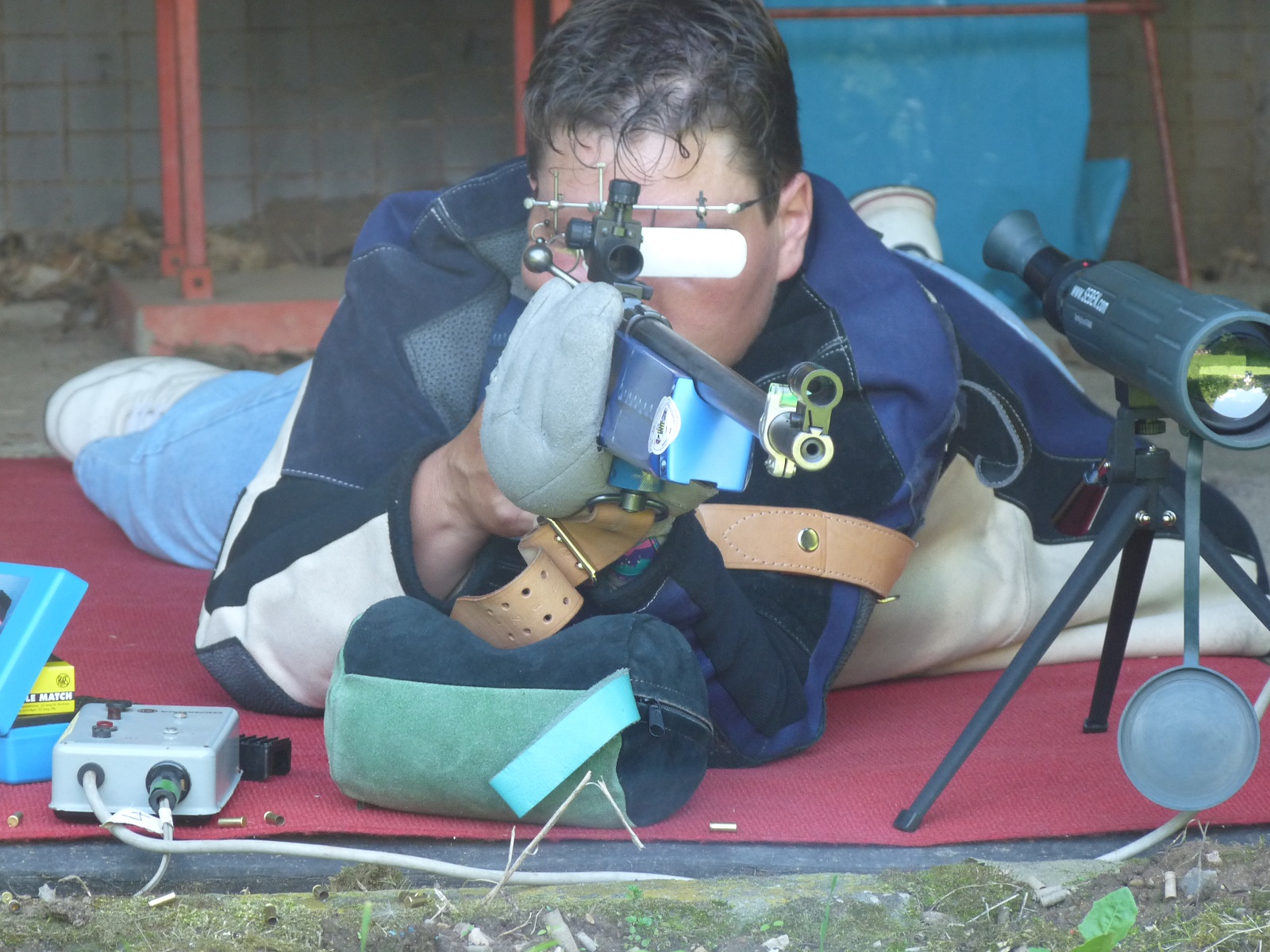

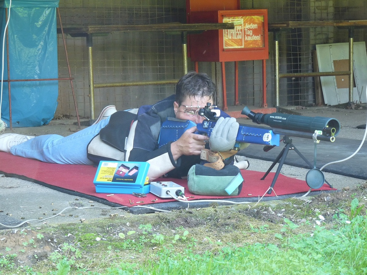

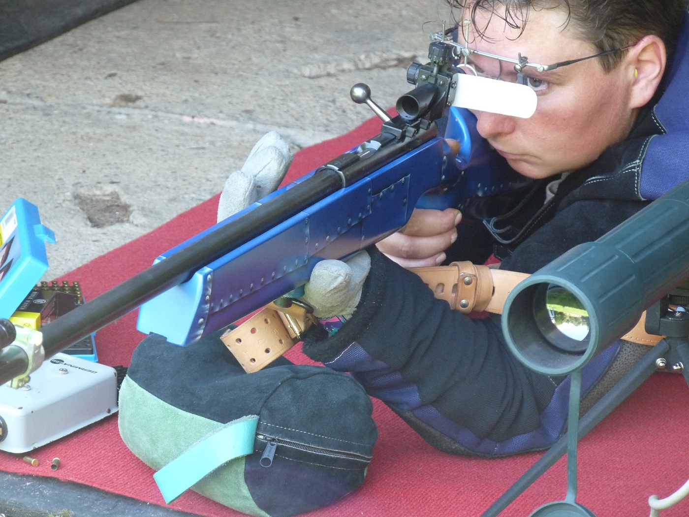

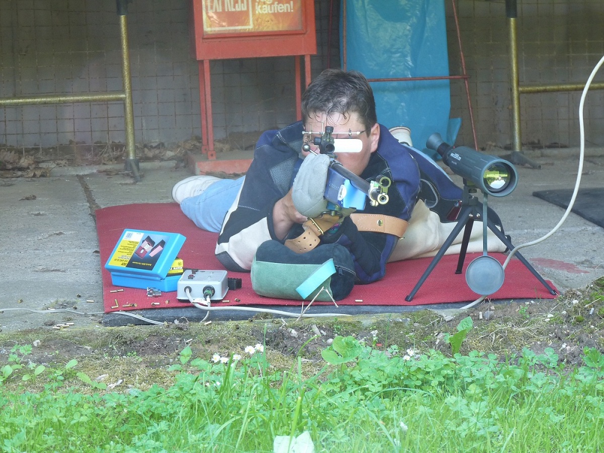

  • So, wir sind vom Training zurück.
    Über 2 Stunden habe ich mich mit euren Tipps versucht.
    Das Ergebnis:
    Ich denke, meine Riemen-und Handstoppstellung passte schon vorher soweit.
    Was ich jetzt geändert habe ist, dass der Schaft nun mehr auf dem daumen aufliegt, dadurch das Gewehr stark nach links verkantet und näher an den Kopf ran kommt.
    Dadurch habe ich das Gefühl, dass ich den Kopf auf dem Schaft besser und vorallen Dingen immer gleich ablegen kann.
    Ich habe immer 5 Schuß gemacht und bin danach aus dem Anschlag gegangen, nicht aufgestanden, aber den linken Arm aus dem Riemen genommen.
    Aber schaut selber:
  • Hallo kruemelgirl,
    mir zumindest gefällt dein Anschlag so schon sehr gut. Wüsste auf Anhieb wirklich nicht, wo ich da in Bezug auf den äußeren Anschlag noch "nörgeln" könnte. Insbesondere deine Kopfhaltung sieht so natürlich und entspannt aus und dass ist eine Schlüsselstelle für gutes Liegendschießen. Falls Du allerdings noch das Gefühl haben solltest, Dir fehlt noch ein bisschen Druck in der Schulter, dann könntest Du wohl sogar sowohl den Stützarm als auch den Handstop noch 1 bis 2 cm nach vorne schieben, ohne groß an Höhe zu verlieren.
    Die Übung mit dem Auflösen des Anschlags ist auch sehr gut. Es ist sogar noch besser, jeweils zwischendurch komplett aufzustehen. So kannst Du anhand der Trefferlage gut beurteilen, ob Dir der Aufbau des Anschlags auch immer gleichmäßig gelingt und ob da nicht doch noch unterschiedliche und vor allem seitliche Kräfte wirken. Vielleicht könnt Du ja sogar mal in eurem Verein auf diese Art einen kleinen Wettkampf organisieren. 30 Schuß Wertung, aber dabei immer nach 5 Schuss komplett aufstehen und dann ohne Probe weiter schießen. So ein Wettkampf ist normalerweise sehr interessant und bringt oft auch erstaunliche Ergebnisse und Erkenntnisse. Positiver Nebeneffekt ist dabei, dass man auch im richtigen Wettkampf nicht mehr so Angst haben muss, wenn man den Wettkampf mal unterbrechen muss.
    Kleiner Tipp: Wenn Du zwischen den Schüssen länger pausierst, dann pack Dir an besten so einen gut passenden Stöpsel ins Patronenlager, damit der Lauf nicht so schnell auskühlt.
    Zwei kleine Anmerkungen habe ich auch noch. Warum trägst Du an der Brille einen weiteren Glasträger nebst Glas? Dadurch könnten zumindest auf schlecht beleuchteten Ständen mit seitlichem Licht Reflexe und Spiegelungen entstehen, die Dich vielleicht stören könnten.
    Die Kniendrolle würde ich im Wettkampf etwas weiter vorne positionieren, damit sich nicht übermotivierte Aufsichten oder Kampfrichter genötigt sehen, da mal genauer zu schauen, ob auch wirklich nicht usw.. ;)
    Hier und hier gibt es auch noch ein paar weitere gute Anmerkungen zum Thema Liegendschießen.
  • Hallo Frank, ich habe das Gefühl, dass ich zu sehr auf der linken Seite liege, also quasi auf den linken Arm gelehnt.
    Weiß nicht , wie du das siehst.
    Immer zwischen durch komplett aufstehen geht aber ganz schön auf die Kondition :)
    Ne, Spass bei seite, beim nächsten Träining werde ich solche Serien auf jeden Fall mit einbauen.

  • Hallo Doreen,
    ich würde das jetzt so nicht vermuten wollen. Der Aufsetzpunkt des Stützarms liegt doch deutlich links vom Schaft. Zumindest scheint mir das so. Versuche mal beim nächsten Training, den Stützarm komplett zu entspannen und lass dann die Abzugshand komplett los. Das Gewehr sollte dann eigentlich sauber in der Position verharren, ohne wegzukippen oder ohne sich zu drehen. Wie gesagt, eigentlich sollte es so passen. Du liegst ja auch mit dem Rumpf nicht übertrieben auf der linken Seite. Ein bisschen Luft für die Bauchatmung sollte ja auch noch sein. Liegst Du denn auch mit dem rechten Hüftknochen noch auf? Verspürst Du noch genug Druck im rechten Ellenbogen. Wenn das alles passen sollte, kann man noch ein bisschen machen, indem man den Schießriemen am Arm etwas verdreht, damit der Zug etwas mehr von außen kommt. Das geht aber bei deinem Riemen nicht so gut und außerdem birgt es auch wieder leichte andere Probleme. Das ist auch eher eine Maßnahme, wenn Du deinen Pulsschlag auf dem Gewehr und damit auch auf der Mündung spürst, denn damit würde auch etwas der Druck von deiner innen liegenden Schlagader am Arm genommen werden. Aber wie gesagt, wo keine Probleme sind, soll man auch nichts machen. Physikalisch von den Kräften her ist es so, wie Du es zur Zeit hast, besser.
    Das 2. Glas ist zum Pistolenschiessen.
    Bisher hat es mich noch nicht gestört beim Gewehrschiessen.
    Sieht auf jeden Fall scharf aus. :) Wenn es Dich nicht stört, ist es auch kein Problem.
    Sehr gut beobachtet :)
    Und du hast recht, für die Fotos habe ich darauf einfach nicht geachtet.
    Ich habe auch noch gesehen, dass deine Wasserwaage noch nicht passend justiert war. Ach ja, auch dein Glas könntest Du noch etwas näher zu Dir heranstellen. Dann bräuchtest Du dich auch vermutlich noch etwas weniger verdrehen beim Beobachten der Scheibe.
    Apropos, Du kannst dir ja mal den Spaß machen und nach Photos von Sergej Martinov suchen. Der ist mit wenn nicht der beste Liegendschütze der Welt. Trotzdem liegt er immer wie auf der allerletzten Rille und seine Ausrüstung sieht auch so aus, als hätte sie schon mal bessere Zeiten gesehen. Aber versuche bitte nicht, den nachzumachen. Das kann so nicht jeder. :wacko:
  • Guten Morgen Frank,
    ich werde den Anschlag mit deinen Hinweisen nochmals kontrollieren und auch den linken Ellenbogen noch weiter vor setzen und den Handstop nach vorn verschieben.
    Wenn ich mir die Bilder bei deinen Links anschaue, kann ich noch etwas flacher liegen.
    mal sehen, ob das noch bequemer wird.
    Meine Schiessbrille hätte dir aber schon auf meinem Avatar auffallen können :)
    Ja. die Wasserwaage ist noch nicht eingestellt, fürs erste habe ich mir eine Markierung gemacht, wo die Libelle links anstoßen muß.
