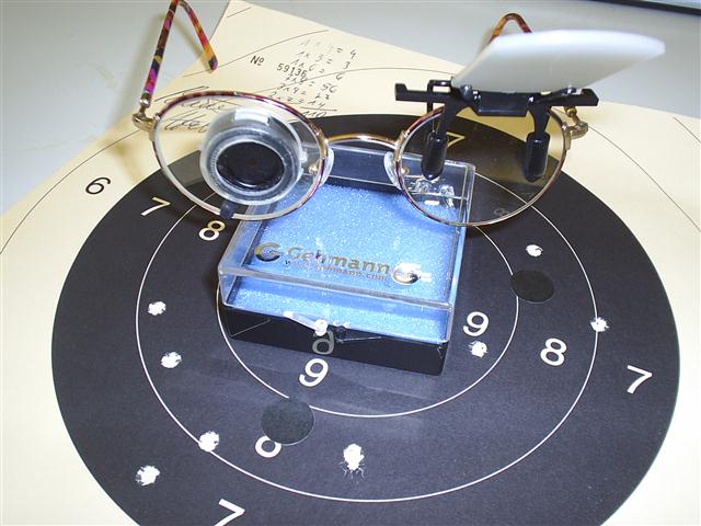

    Ich selber bin einen eher unkonventionellen Weg gegangen, da ich selber keine Lust habe mehr für eine Hobbybrille auf den Tresen legen zu müssen, alsich bereit bin für meine normale Brille, die ich täglich trage.
    Wir haben einfach ein altes Brillengestell von mir genommen und mit einem Trägerglas, mit dem normalerweise Lupenbrillen für schwerstsehbehinderte hergestellt werden, versehen. In dieses Trägerglas haben wir dann eine Irisblende eingesetzt und nachträglich (habe es zuerst mit Kontaktlinsen probiert) ein Korrekturglas eingesetzt.
    Vorteil an dieser, eher unkonventionellen Methode ist, man verwendet ein für Brillenträger gewohntes Gestellt und das ganze war im Vergleich zu einer regulären Schießbrille sehr günstig (ca. € 120,- zzgl. Korrekturglas).
    Nachteil ist, man hat nur eingeschränkte Möglichkeiten, sie zu justieren. Bei mir funktioniert es recht gut.

  • Hallo Dan,
    Deine Lösung scheint mir für Gewehrschützen allerdings wenig geeignet. Bei einem normalen Brillengestell dürfte eine sauber Postionierung zum Diopter kaum möglich sein. Für einen Gewehrschützen stellt sich nur die Frage: Linse oder Schießbrille?
    Für Pistole kann ich mir schon vorstellen das es funktioniert.
    Gruß P.
  • Das ist soweit richtig. Ich brauche die Brille auch nur zum KW Schießen. Für LW brauche ich sie nicht, zumindest nicht wenn ich mit Diopter schieße. Bei Kimme/Korn schon eher.
