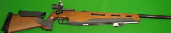

    deiner Beschreibung nach könnte es sich schon um ein Gewehr mit Schaft der neueren 1807 Modellreihe handeln. Die gab es mit der Backe aus Kunststoff, aber auch in Holzausführung. Der Schaft ist auch heute noch ganz brauchbar. Die Backe ist zwar nach oben hin etwas spitz, was speziell Liegend etwas störend sein kann. Aber das kann man ja bei Bedarf leicht ändern. Auch der Abstand Pistolengriff zum Abzug ist nach heutigen Maßstäben etwas groß. Das muss aber je nach Hand auch kein Nachteil sein.
    Eigentlich kannst Du bei so einem Gewehr, sollte es gut gepflegt sein, nicht viel falsch machen. Für manche dieser Gewehre werden oft Erlöse von über 500 EUR erzielt und manche Händler bieten diese Gewehre sogar oftmals noch in der Region von 700 bis 800 EUR an. Das X sollte in deinem Fall auch noch etwas bringen, auch wenn der Königstiger die Sache jetzt etwas entmystifiziert hat, und der Hämmerli-Diopter stellt auch schon alleine einen Wert dar. Die werden oft noch in der Region von 150 EUR und höher gehandelt.
    Ob das Gewehr einen schweren Matchlauf hat, kannst Du am besten am Übergang vom System zum Lauf erkennen. Bei den normalen Läufen ist dieser konisch und bei den schweren Läufen rechtwinklig mit kleiner Stufe. Die schweren Läufe sind aber nicht unbedingt von der Schussleistung her besser, sondern eben nur schwerer und etwas länger und machen das Gewehr eher kopflastig. Sie sind aber auf jeden Fall seltener und daher auch gefragter.
    Ob der Lauf noch in Ordnung ist, kannst Du grob testen, indem Du einen VFG-Propfen durch den Lauf schiebst. Du solltest dann noch einen deutlichen Widerstand spüren, der in Bereich des Patronenlagers und noch wichtiger, im Bereich der Mündung deutlich stärker ausgeprägt sein sollte. Das ist zwar noch keine Garantie für eine gute Schussleistung, aber doch ein wichtiges Indiz.
    Fazit: Wenn Du einen guten Preis in Bezug zu den oben genannten Angaben aushandeln kannst, machst DU bei einem gut erhaltenen Gewehr sicher nichts falsch.
    Ich habe mal zu Orientierung ein Photo mit einem Schaft der 1807 Reihe beigefügt. Dort siehst Du auch den neuen Abzug und das neue Schloss mit dem größeren gebogenen Kammerstengel.
