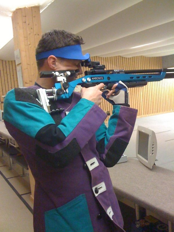

  • So dann melde ich mich auch mal zu dem Thema Anschütz PRECISE. Also ich schieße das Teil jetzt fast seit einem halben Jahr. Übrigens auch das blaue.... und da kann ich mich Murmelchen nur anschließen. Ein wenig Design Fanatisch bin ich dann auch :thumbup:
    Anfangs habe ich lange gebraucht die richtigen Einstellungen zu finden. Aber dieses Problem hat man wohl bei allen Aluschäften und den damit verbundenen Einstellmöglichkeiten. Weniger ist da manchmal mehr! ;) Aber nach langen probieren hat sich mein Schnitt deutlich verbessert. Für mich ist es das ideale Gewehr. Besonders gefällt mir hier die Schussabgabe des 9003 Premium S2 Systems. Man merkt nichts mehr! Das ist aber sicherlich Geschmackssache.
    Einen kleinen Nachteil hat der PRECISE Schafft dennoch.
    die neue Schaftkappe am LG auf Dauer die Jacken reihenweise "fressen" wird
    Die PRECISE Kappe war das erste Teil was ich in die "Tonne" gehauen habe. Ich kam einfach nicht klar damit und wenn es einigermaßen passte, war ich außerhalb der Maße laut Sportordnung. Mittlerweile habe ich die MEC Contact drauf und komme gut damit klar.
    Ein weiterer Nachteil ist, dass man den Pistolengriff nicht in längsrichtung verschieben kann. Er kann nur gedreht werden. Abhilfe bei meinen langen Fingern war nur der TEC HRO touch-point Abzug. Damit konnte ich mir noch mal etwas Platz nach vorne verschaffen.
    Mit diesen Modifikationen bin ich nun restlos Glücklich und würde es so schnell nicht mehr hergeben! :thumbsup:

  • Hallo Morpheus,
    du sprichst von einem blauen Precise? Wie sieht das denn aus, das habe ich noch nie gesehen? Hast du ein Bild davon? Evtl. im Internet?
    Ich kenne nur das schwarze mit dem ganz vielen Aluminium, was mit designtechnisch aber auch nicht gefällt.
    dingo
  • Das sieht ja toll aus. Mit dem könnte ich mich auch anfreunden. Das sieht ein wenig mehr nach Leben aus, nicht so wie das blanke glänzende Aluminium.
    dingo
