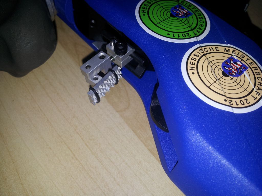

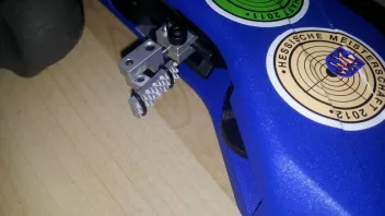

  • Soo,
    der Abzug ist heute gekommen, bin sehr zufrieden damit.
    Ich habe ihn erstmal wieder grob eingestellt, feintuning braucht noch ^^.
    Mich interessiert nur, ob es bei euch auch so ist, dass man den Abzug auf der Schiene hin und her bewegen kann, wenn man gegen drückt ?? Natürlich nicht so , als wäre er lose dran, aber man kann ihn noch bewegen.
    Ist das normal ?

  • Naja "richtig fest" weiß ich jetzt nicht. In der Anleitung steht ja, dass man die Schrauben nicht fester als 1,5 Nm anziehen soll.Deswegen dachte ich lasse ich es lieber erstmal und frage . Getreu dem Motto : Nach fest kommt ab ; nach ab kommt Arbeit :D
    Weil 1,5 Nm hört sich sehr wenig an, wenn man bedenkt, dass Walther für alle anderen Schrauben an ihren Gewehren 7 Nm empfiehlt.
    MfG.
    EDIT: Habe sie jetzt fester angezogen, hält jetzt.

  • Hab das gleiche Problem gehabt!! Hab zuerst auch die Schraube zu Mädchenhaft angezogen! Aber wie en Stier sollte man die kleinen schraublein nicht anziehn!!! Den Abzug hab ich jetzt über 1.Jahr und der blieb bis jetzt am gleichen Punkt/Stelle. Also keine Panik!!!
    Bei den ersten Trainingseinheiten hab ich nicht viel gemerkt das ich mit dem Abzug besser Schieße, bis der erste WK kam waren gleich 3-4 Ringe mehr wie sonst. Und ich bleib dabei dieser Abzug ist ein Geheimtipp, besonders für solche wie mich die nicht Super Schön Abziehn, Deswegen hab ich alle Waffen auf Direktabzug eingestellt/lassen!

  • Ich hab die Schraube jetzt ja auch fest genug angezogen.Sollte halten.
    Vielleicht schreibe ich denen von Tec-Hro mal, einen guten Service scheinen sie ja zu haben.
    Ich merke , dass ich ein wesentlich besseres Gefühl am Abzug habe ( wahrscheinlich vorallem wegen den Pyramiden dadrauf )
    Das ist für mich von großem Vorteil, da ich genau merke, wieviel kraft ich gerade aufbringe, weil ich zu oft dazu neige zu sehr mit dem Abzug zu "spielen" und dann irgendwann nicht sauber und langsam abziehe, sondern eher reiße.

  • Es unterscheiden sich auch die Klemmmechanismen der beschriebenen Abzüge. Bei dem Feinwerkbauabzug, den Frank beschreibt, ist meines Wissen die Klemmung ein Teil, die durch die Schraube zusammengedrückt wird (so ist es jedenfalls bei den unseren FWBs). Daher muss das auf eine bestimmte Dicke der Führung ausgelegt sein.
    Bei Tec-Hro sind die beiden Klemmelemente aber einzeln und werden durch die Schraube dann zusammengezogen, sodass sie auf so gut wie jede Schiene passen. Was sollen die da noch verbessern/verändern??
    Was hast du dir denn für ein Modell zugelegt? den Touch oder den Touch-point?
    Ich habe den point, da ich den Abzug nicht sauber in den Finger lege und eher mit der Kuppe des Fingers abziehe. Seit ich den touch-point habe, bei dem ich ihn ja immer nur an der gleichen Stelle nehmen kann (ist ja so klein), ziehe ich sauberer ab.
