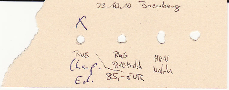

    Dem kann ich nur zustimmen. Ich war vor meinem ersten Munitionstest auch nicht wirklich überzeugt davon. Ich dachte, dass wäre nur für das KK nötig. Jedoch gibt es auch erheblich Streuungen bei der LG Munition. Schaut euch mal das Ergebnis meines letztens Tests an. Die teuerste Munition ist definitiv nicht die beste! Es kommt immer auf die Kombination Gewehr und Munition an!

  • Hallo Morpheus,
    wie viele Schuss sind denn das pro Schussbild, denn solche große Streuungen habe ich bei meinem Gewehr außer bei einer Munition noch nie gesehen? Ich habe übrigens immer 5-Schuss-Schussbilder gemacht.
    Anscheinend ist da dein Gewehrlauf schon beim Luftgewehr sehr selektiv. Ich habe ein Anschütz 2002 Compressed Air und dieses Gewehr schluckt fast alles. Hatte bei meinem ersten Test sogar Glück und die K&T Royal Match (grüne Dose) lief am besten und diese war die zweitbilligste im Test.
    Aber nur auf Marken zu schauen hilft auch nichts. Denn auf der Bayerischen Meisterschaft ist ja z.B. ein Teststand von RWS mit ihrer R10. Da schießt du im Test nur R10-Munition in unterschiedlichen Durchmessern und aus unterschiedlichen Losen. Da gab es schon Unterschiede bei gleichem Durchmesser und unterschiedlichen Losen, die aber doch gering ausfielen.
    Alles in allem aber kann man sagen, dass die R10 meist sehr gute Schussbilder abliefert, wenn der Durchmesser passt!! Aber mit über 80 Euro pro Stange ist sie nicht ganz billig. 8|

  • Hallo Dingo,
    das waren jeweils 10 Schuss außer beim ganz rechten, da habe ich schon nach 5 Schuss abgebrochen da es einfach zu sehr streut.
    Ich schieße das Anschütz 9003 Premium. Ich schieße jetzt die RWS Champions Edition für org. 85,- EUR. Wir haben jedoch mit einigen Gewehren getestet und entsprechend Munition abgenommen. So habe ich sie dann für 60,- EUR bekommen. Da kann man echt nicht meckern.
    Das mit den Losen und Durchmesser habe ich auch schon gehört. Mir war es nur nie so bewusst, dass es auch für das LG so wichtig ist. Im prinzip ist es doch wie beim KK-Gewehr. Es gibt gute Läufe die fast alles "schlucken" und weniger gute. Ich habe da wohl etwas Pech mit meinem LG :S

  • Ok, für 10 Schuss gehen die Schussbilder. Vor allem ist dann das Schussbild "deiner" Munition wirklich gut und für 60 Euro ist das ja für so eine gut gehende Munition ja wirklich ein Schnäppchen.
    Und es ist ja egal wie viele Munitionen mit deinem Lauf gut gehen, solange du so eine Munition findest wie die Champions Edition und dann noch für diesen Preis. Da werde ich doch glatt neidisch!! ;)
