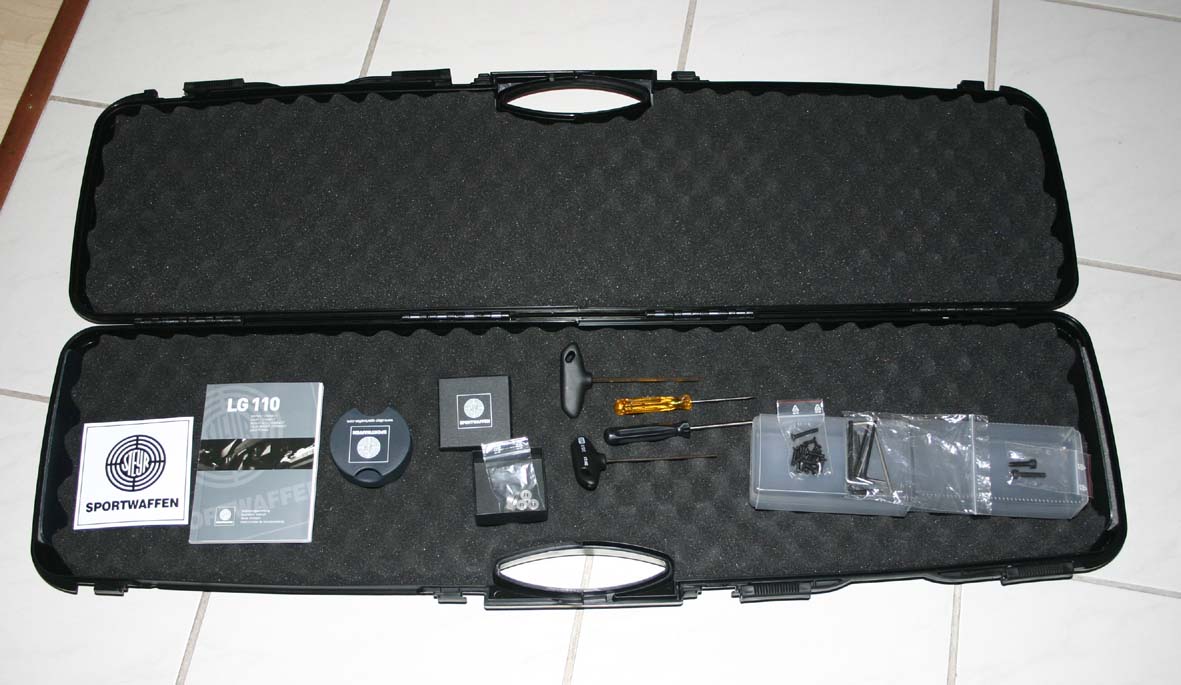

    Lieferumfang: -> Bild 1
    Gewehr mit Kartusche inkl. Fülladapter, viel Werkzeug und Zubehör, kleiner Koffer (ca. 97x27cm), Bedienungsanleitung, Munitionsdosenschutz, Steyr-Aufkleber
    Mein Eindruck: sehr gut verpackt, üppiges Zubehör, genial kleiner Koffer

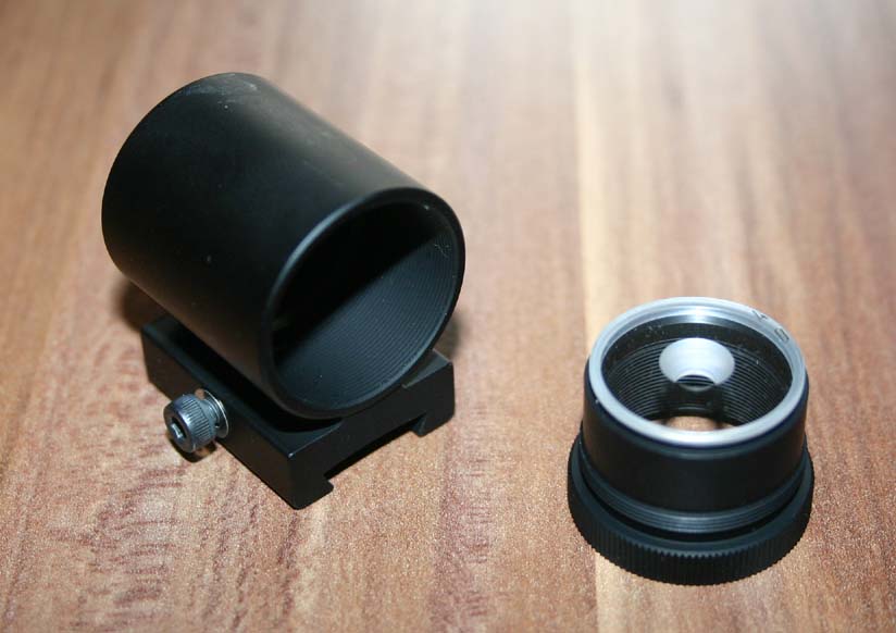

    Korntunnel/Ringkorn:
    -> Bild 4
    Standardteil, M22 mit Plastiklochkorn 4,0. Er ist nicht schwenkbar und hat keine Verkantkontrolle. Für den ambitionierten Hobbyschützen ok. Ich habe mir allerdings meinen Centra Score Korntunnel montiert.
    Mein Eindruck: normales Standardteil. Gute Verarbeitung, gute Qualität.

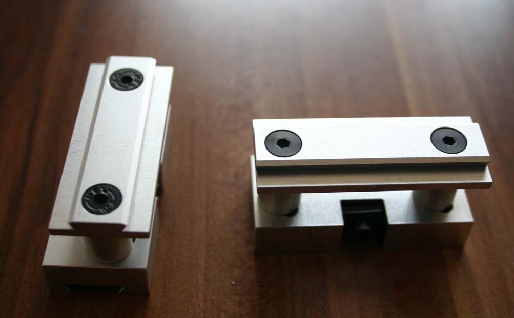

    Visierlinienerhöhung:-> Bild 2
    Mittels unterschiedlich hohen Zwischenstücken (im Lieferumfang enthalten) bis auf das maximum erlaubte verstellbar. Zusätzlich auch in drei Positionen (mitte, links, ganz links) seitlich verstellbar. Trotzdem von mir durch meinen heißgeliebte MEC Block Club ersetzt.
    Mein Eindruck: gute Verarbeitung, tadellose Qualität.

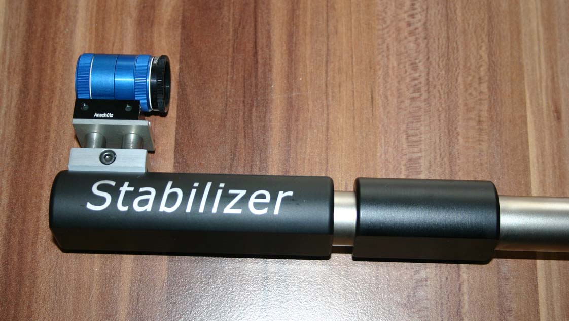

    Stabilizer:-> Bild 5
    Vergleichbar mit z.B. MEC Tube. Trägt Visierlinienerhöhung und Korntunnel und ist verschiebbar. Dadurch kann das System auf die maximal erlaubte Länge gebracht werden.
    Mein Eindruck: gute Qualität, sauberst verarbeitet: lässt sich nach lösen der Fixierungsschrauben spielfrei und passgenau auf der Laufhülse verschieben.

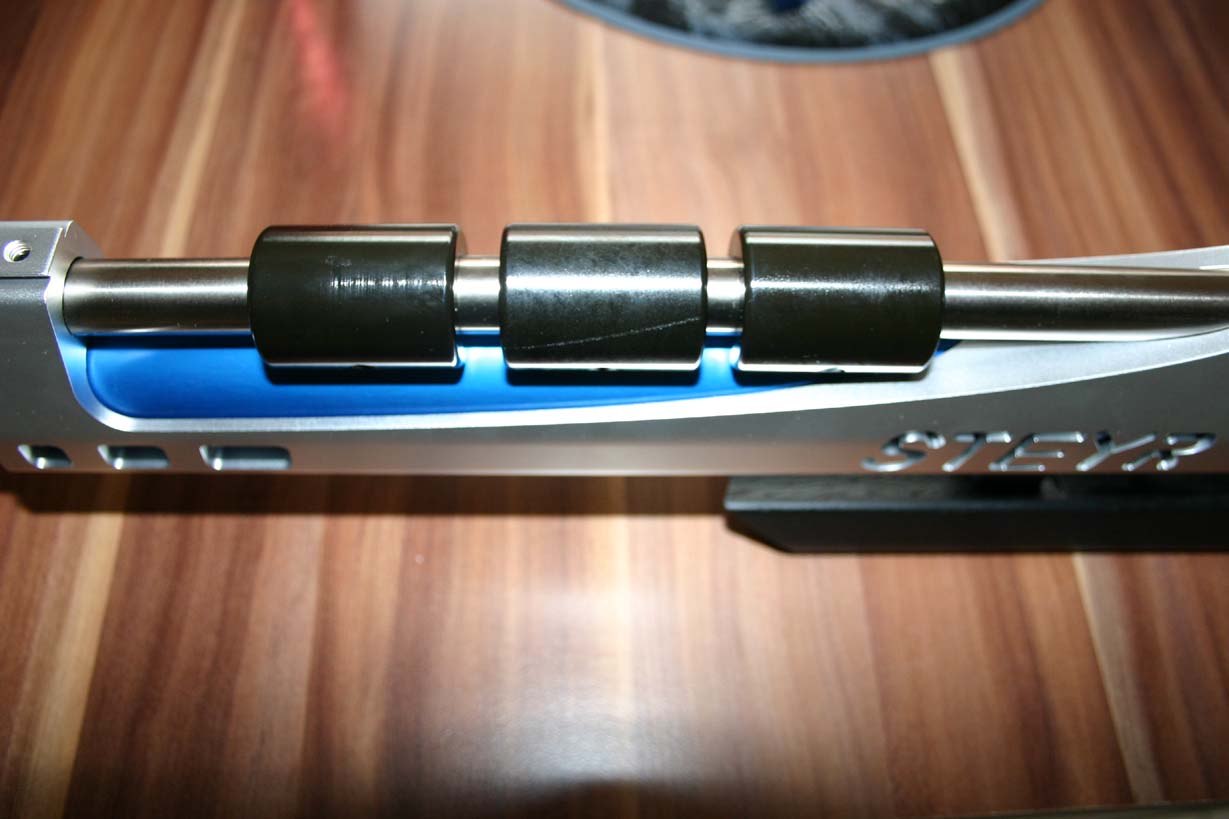

    Lauf- und Laufhülsengewichte:-> Bild 5+6
    Ein Laufhülsengewicht (vorne beim Stabilizer) und drei Laufgewichte weiter hinten bieten gute Verstellmöglichkeiten zur optimalen Austarierung der Waffe. Alle vier Gewichte sind mit einer Schraube fixiert. Ist diese gelöst, kann das Gewicht nach oben weggenommen werden und muss nicht wie z.B. bei Anschütz bis ans Ende des Laufes geschoben und dann abgezogen werden.
    Mein Eindruck: gute Qualität, sauberst verarbeitet (s. Stabilizer)

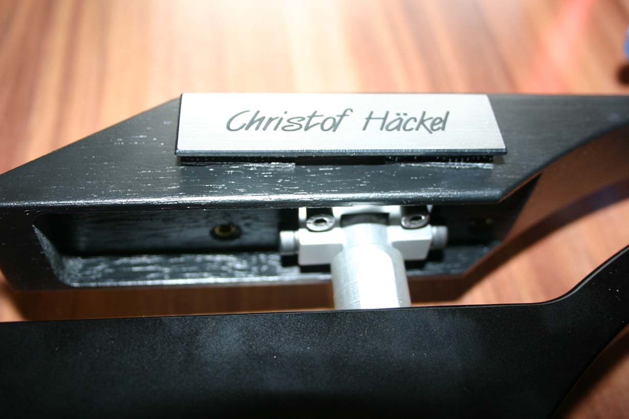

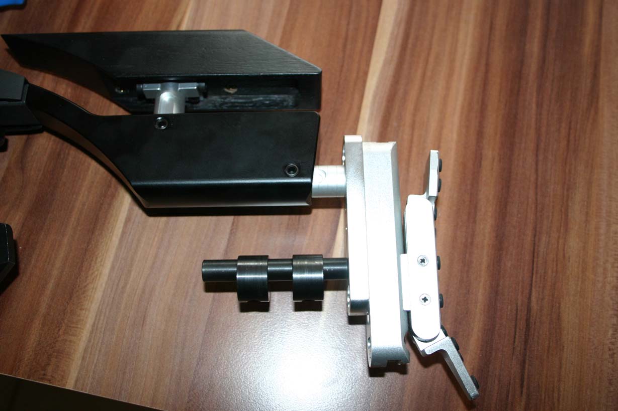

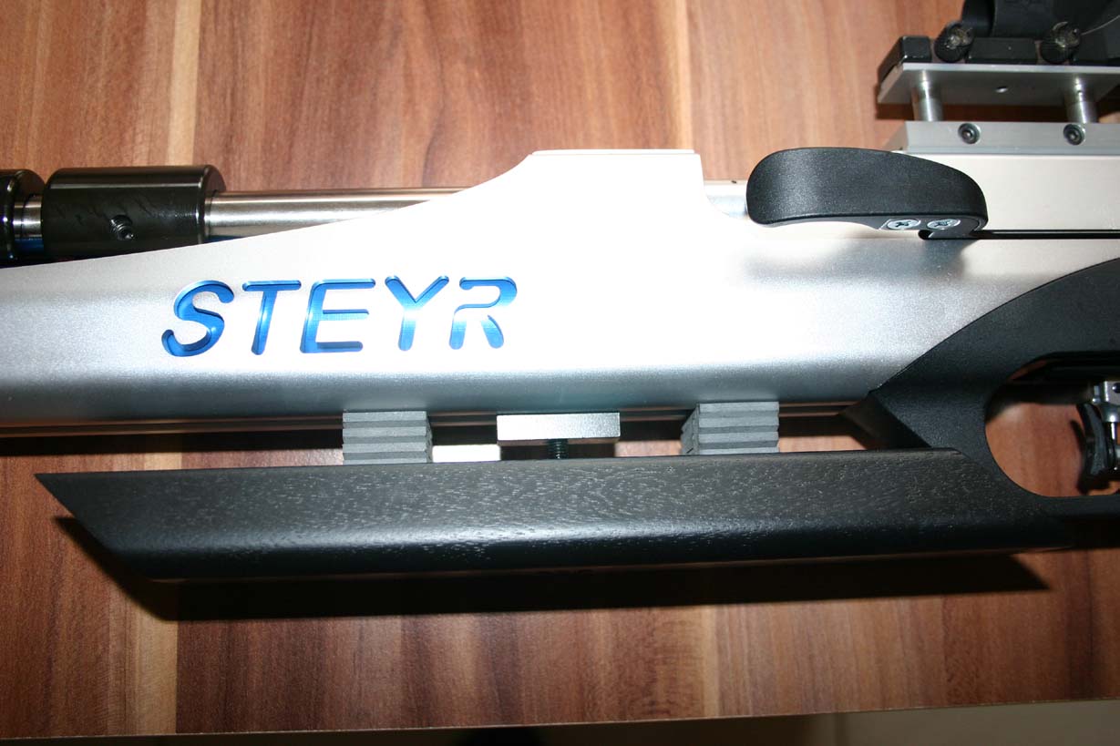

    Vorderschafterhöhung:-> Bild 7
    Der Vorderschaft, der aus Holz gefertigt ist kann mittels der ausreichend beiliegenden Zwischenstücken bis auf das maximal erlaubte erhöht werden. Sogar die Schwenkung um die Achse kann bis zu einem gewissen Grad eingestellt werden; genial für Schützen wie mich, die Verkanten und dann trotzdem das Gewehr „gerade“ auf der linken Stützhand (oder vielmehr dem Schießhandschuh) ablegen können. Die Einstellung mit den Zwischenstücken ist etwas „fummelig“, aber trotzdem gut zu bewerkstelligen. Und das Teil stellt man ja nicht ständig um…
    Mein Eindruck: gute Qualität, ausreichend verstellbar, genial die Schwenkbarkeit. Kleiner Schönheitsfehler: etwas fummelig bei der Einstellung
    Schaft/connect Version:
    -> Bild 7+10
    Der Aluschaft ist sauberst verarbeitet. Durch die Ausstanzung des Herstellernamens im Schaft (beidseitig) erscheint der Schriftzug nach eindrehen der Kartusche blau hinterlegt. Optisch sehr gelungenes „Schmankerl“. Genial: der Hinterschaft kann bis zu einem gewissen Grad vom Vorderschaft „abgeknickt“ werden. Dadurch lässt sich der Schaft noch besser in die Schulter einpassen. Die Verstellung ist allerdings mittels der zwei Schrauben nicht ganz einfach. Es muss erst eine Schraube bis zu einem gewissen Grad gelöst werden, damit die andere Schraube bewegt werden kann. Der Hinterschaft kann zusätzlich noch mittels einer Schraube innerhalb von 2 Sekunden vom Vorderschaft lösen. Genial, wenn man in den Urlaub möchte und nicht den großen Gewehrkoffer mitschleppen will. Allerdings muss auch Diopter und Korntunnel entfernt werden, damit das ganze Platz im kleinen Koffer hat. Die Verbindung ist absolut spielfrei und im Gegensatz zu den ersten connect-Versionen 100% passgenau.
    Mein Eindruck: Top Qualität, super Optik, geniale Idee mit der Verschränkung, genial die Zerlegbarkeit

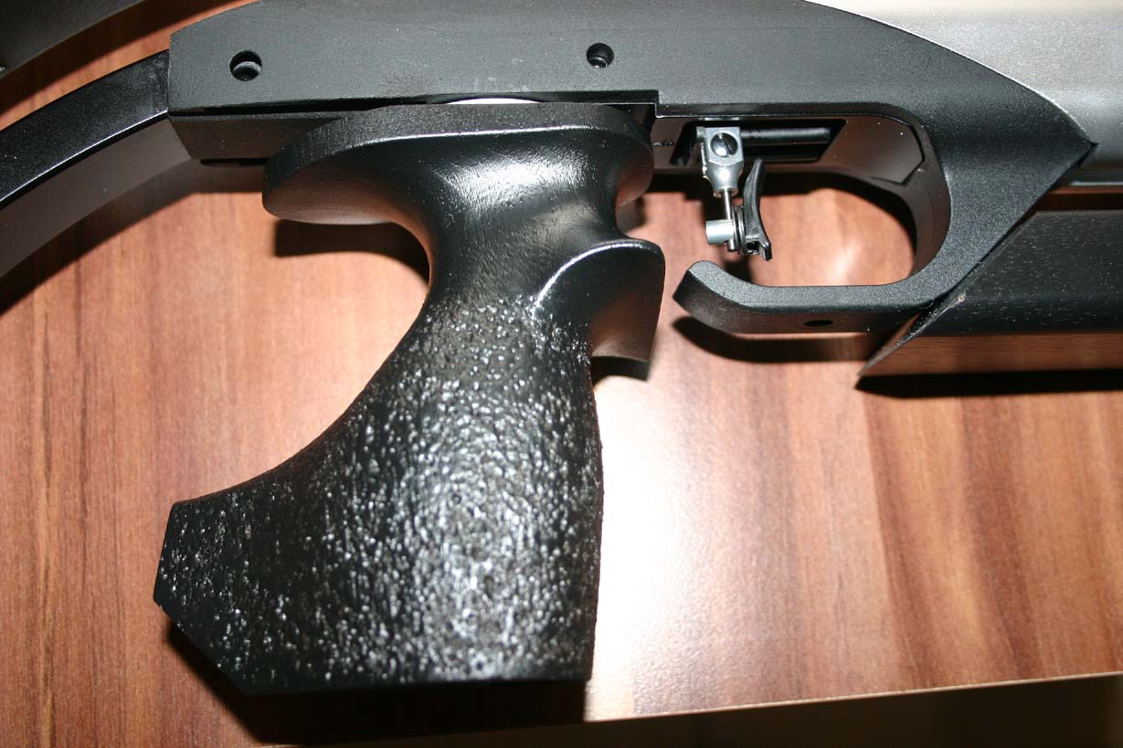

    Abzug/Ladesystem:-> Bild 8
    Der Abzugsschuh lässt sich in alle erdenklichen Richtungen ausreichen verstellen. Auch der Abzug an sich lässt keine Verstellwünsche offen. Vorzugsweg und Druckpunkt sind stufenlos zu verstellen (bis hin zum Direktabzug). Der Spannhebel ist angenehm leicht und ohne Kraftaufwand nach hinten zu ziehen. Ich habe mich für den Spannhebel auf der linken Seite entschieden, weil ich so alle mit der linken Hand erledigen kann. Bei Ladevorgang kann die rechte Hand nun da bleiben, wo sie hingehört: am Griff. Trockentrainingsabzug ist äußerst simpel: einfach Spannhebel nach hinten ziehen und nicht mehr ganz nach vorne. Schon kann ein Trockenschuss gemacht werden.
    Mein Eindruck: alles sehr gut durchdacht, gute Qualität, ausreichend Verstellmöglichkeiten. Kleines Manko: man sieht (im Gegensatz zu z.B. Anschütz 2002) nicht, ob die Waffe geladen ist oder nicht.

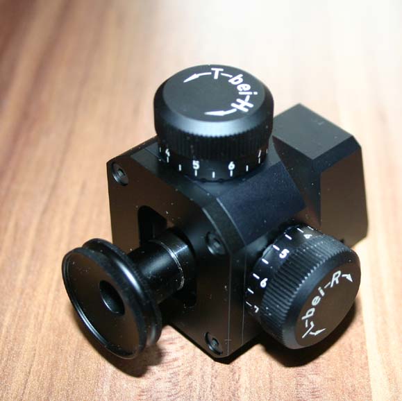

    Diopter:
    -> Bild 3
    Standardteil. Macht einen soliden und funktionalen Eindruck. Relativ globig und schwer. Ohne Gegenlichtblende, keine verstellbare Iris oder dergleichen. Drehknöpfe sind groß, griffig und lassen sich leicht drehen. Wurde von mir gleich durch Anschützdiopter und Centra Sight Basic Irisblende ersetzt.
    Mein Eindruck: gute Qualität, macht einen robusten Eindruck.

    Griff:-> Bild 8
    Der Griff ist ebenfalls aus Holz und nicht glatt sonder aufgeraut (punziert?), Dadurch angenehm „griffiges“ Kontaktgefühl. An meinem alten Anschütz 2002 hatte ich immer das Gefühl, die Hand rutscht am glatten Griff ab. Der Griff ist mittels einer konischen Scheibe die sich zwischen Griff und System befindet verstellbar. Allerdings ist die Einstellung etwas eingeschränkt. Da müsste für extreme Hände eventuell mit einer weiteren Scheibe o.ä. aufgebessert werden. Für mich reicht der Verstellbereich. Verstellung mit der konischen Scheibe etwas „fummelig“
    Achtung: da ich vorher schon wusste, dass die drei angebotenen Griffgrößen eher kleiner ausfallen und ich relativ kleine Hände mit kurzen, dicken Fingern habe, habe ich mich für die mittlere Größe entschieden. Das war genau richtig. Schützen mit großen Händen sollten unbedingt die große Version nehmen!
    Mein Eindruck: gute Qualität, sehr griffig. Kleines Manko: fummelige und etwas eingeschränkte Verstellbarkeit

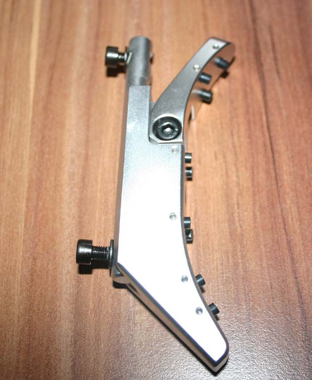

    Schaftkappe: -> Bild 10 + 11
    In alle erdenklichen Richtungen problemlos und einfach zu verstellen, tolle Optik. Es könne zwei Zusatzgewichte „hinter“ der Schaftkappe befestigt werden. Trotzdem von mir gegen die heißgeliebte MEC Contact ausgetauscht.
    Mein Eindruck: gute Qualität, funktionell und durchdacht.

  • Hallo Asterix,
    ich habe an deinen Bildern gesehen, das was bei der Holzverarbeitung verbessert wurde.
    Wenn du von vorn an der Seite über den Schaft schreichst sind dort noch Grate bei den 3 Löchern
    und bei dem Steyr Schriftzug?
    Hast du die Schaftkappe getestet oder bist du gleich auf die gewohnte gewechselt?

  • Hallo Lepus,
    Nein, da sind keine Grate. Man kann mit den Finger drüberstreichen, ohne sich die Haut aufzureißen :D
