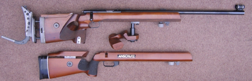

    Anlage: Zur Verdeutlichung mal ein Foto, oben mit einer (späten) Supermatch 54 mit der schon angesprochen Hakenkappe der zweiten Generation und unten der 1411 Liegendschaft.
