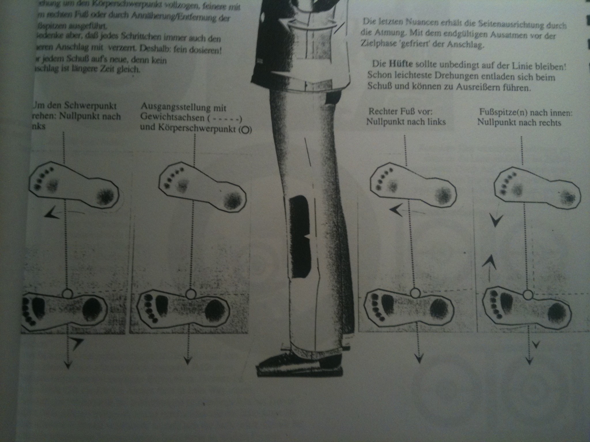

    Hallo Frank,
    mmh ich dachte das wäre genau anders herum. Zumindest ergeht es mit so. Schau mal im folgenden Bild ganz rechts. Zwar wird dort empfohlen beide Fußspitzen nach innen zu drehen, jedoch drehe ich auch nur die hintere Fußspitze für Feinkorrekturen und lasse den vorderen Fuß fast gerade stehen. Wenn ich beide Fußspitzen drehe, wird mir die Spannung in den Beinen zu groß.
    Wichtig ist halt, dass diese Methode nur für Feinkorrekturen geeignet ist! Für die Grobausrichtung sollte man den kompletten Stand drehen oder seitlich verschieben (wie bereits oben beschrieben).

  • Hallo Morpheus,
    ich vermute, dass, so wie in der letzten Abbildung beschrieben, die Mündungskorrektur nach rechts durch das nach innen drehen des linken Fußes zustande kommt. Dadurch wird dann vermutlich die Korrektur durch den rechten Fuß überkompensiert. Ich mache aber das mit den beiden nach innen gedrehten Füßen, wie man es insbesondere bei vielen Mädels sehen kann, eh nicht. Ich fühle mich dann nicht wohl. Ich stelle den linken Fuß parallel zur Feuerlinie und senkrecht zum Ziel. Der rechte Fuß steht dann etwas hinter der Linie zum Ziel und die Fußspitze zeigt etwas nach außen.
    Aber ich werde das mit dem nach innen drehen beider Fußspitzen mal bei nächster Gelegenheit ausprobieren. Ich lasse nämlich normalerweise den linken Fuß immer an seinem Platz und verstelle nur etwas die rechte Fußspitze, wenn nötig. Schau doch mal, was bei Dir passiert, wenn Du das auch nur so machst.

  • an dieser Stelle möchte ich auch noch einen Tipp abgeben und zwar folgeden:
    Der Drehpunkt für den Stehendanschlag (Rechtsschütz) befindet zwischen dem linken und rechten Fuss unmittelbar an der Innenseite des linken Fusses --> ist auf vorherigem Bild als weisser Punkt sichtbar! Nun könntet ihr versuchen beide Füsse minimal um diesen Punkt zu drehen.
    So sollte es auch möglich sein den Nullpunkt in der Horizontalen zu korrigieren. Aber wie gesagt bitte nur milimeter weise anwenden ;)

  • Ich glaube, ich habe jetzt so in etwa verstanden, wie das mit der von Morpheus eingestellten Darstellung gemeint ist. Durch das Ein-oder Ausdrehen beider Füße verändert sich die Lage und Größe der Grund- und Standfläche. Durch diese Korrektur verlagert sich der Schwerpunkt etwas mehr nach vorne oder hinten. Hinten heißt hier, da wo der Popo ist. Durch diese Schwerpunktverlagerung soll dann die Mündung (zumindest in der Theorie) etwas nach rechts oder links wandern.
    Ich bin da aber etwas skeptisch, da der Mensch ja kein komplett starres und statisches Gebilde ist. Ein rein passives Stehen geht also gar nicht. Trotz aller Suche nach einem "Stativ" sind immer Muskeln im Spiel. Daher werden auch kleine Abweichungen vom idealen Schwerpunkt sofort kompensiert und auch Schützen, die ziemlich schief und damit nicht optimal im Schwerpunkt stehen, können eine ziemlich stabile Position einnehmen.
    Hinzu kommt, dass diese Enten- oder Parallelstellung der Füße ja nur bis zu einem gewissen Grad sinnvoll ist. Insbesondere eine Entenstellung (beide Fußspitzen nach außen) verringert ja die Grund- und Standfläche in seitlicher Richtung (Feuerlinie). Damit dürften dann auch die seitlichen Schwankungen zunehmen. Außerdem kommt noch hinzu, dass solche stark vom Normalzustand abweichende Fußstellungen von vielen Schützen als unangenehm empfunden werden. Auch die (normale) Beinstellung weist ja von Schütze zu Schütze oft schon Unterschiede auf. Ich denke hier an leichte X- oder O-Stellungen.
    Ach ja, durch das (leichte) Verdrehen der (rechten) Fußspitze wird hauptsächlich eine Art Drehmoment erzeugt, welches sich dann nach oben fortsetzt (Torsion) und somit die (feine) Korrektur in die entsprechende Richtung ermöglicht .
