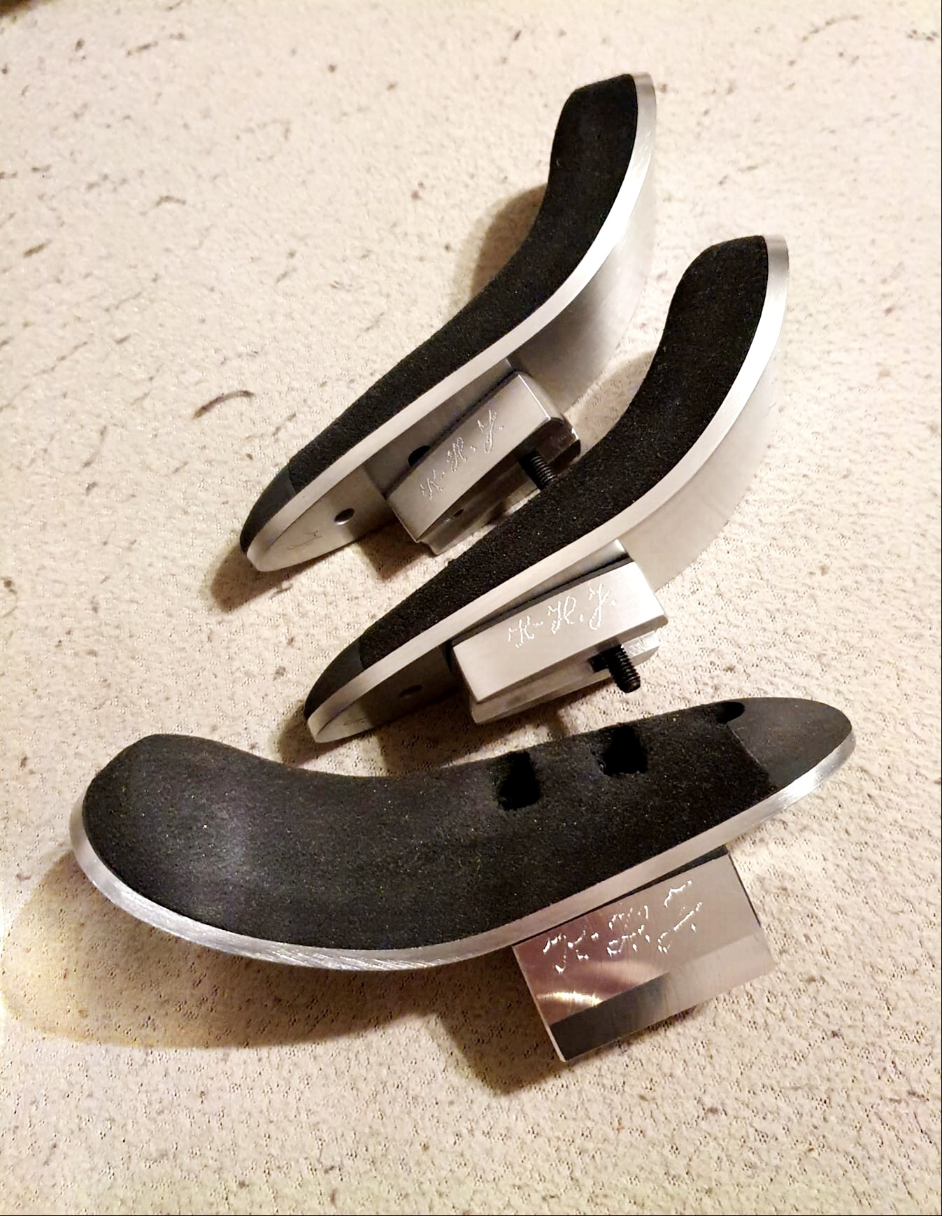

  • Mir wurde einmal gesagt das die X-Line Schaftkappe für das Auflage schießen nicht gut geeignet ist. Natürlich klappt es bei dem einen besser, bei dem anderen dafür schlechter, diese Schaftkappe hat bei vielen einfach nicht genug grip, die Noppen zu klein. Ich habe meine X-Line auch wegen der neuen Regel abgebaut und durch eine ganz simple ersetzt. Hier wurden schon einige brauchbare Schaftkappen gezeigt.
    Bei mir ist es diese hier... Es gibt mittlerweile schon eine gekürzte Version dieser Schaftkappe,
