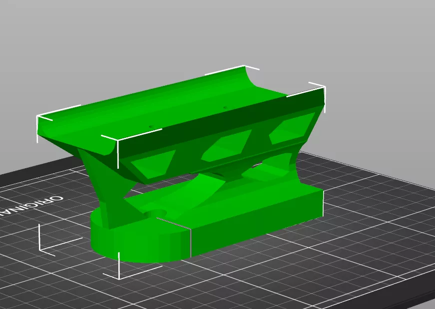

  • Hast du nun eine Vorderschafterhöhung oder eine Handstütze ? Diese unterscheiden sich ja nicht nur durch die Höhe .
    Wo genau ist der Unterschied? Hier ist ein Render vom Slicer, das Originalteil habe ich aktuell nicht Zugegen:

  • Wo genau ist der Unterschied? Hier ist ein Render vom Slicer, das Originalteil habe ich aktuell nicht Zugegen:
    Ich habe das Gewehr auf der Handinnenseite mit den Fingern nach vorne. Ich mags auf der Faust nicht wegen des Gelenks. Daumen und Zeigefinger auch nicht, weil früher oder später im Wettkampf die Sehnen nachdehnen.
    Die Frage ist nicht so eindeutig zu beantworten und die Angaben in der SpO sind ziemlich interpretations behaftet. Ein Unterschied zB. ist daß die LG Vorderschafterhöhung nicht über die erlaubten 60 mm Maximalbreite gehen darf während eine Handstütze dies darf.
