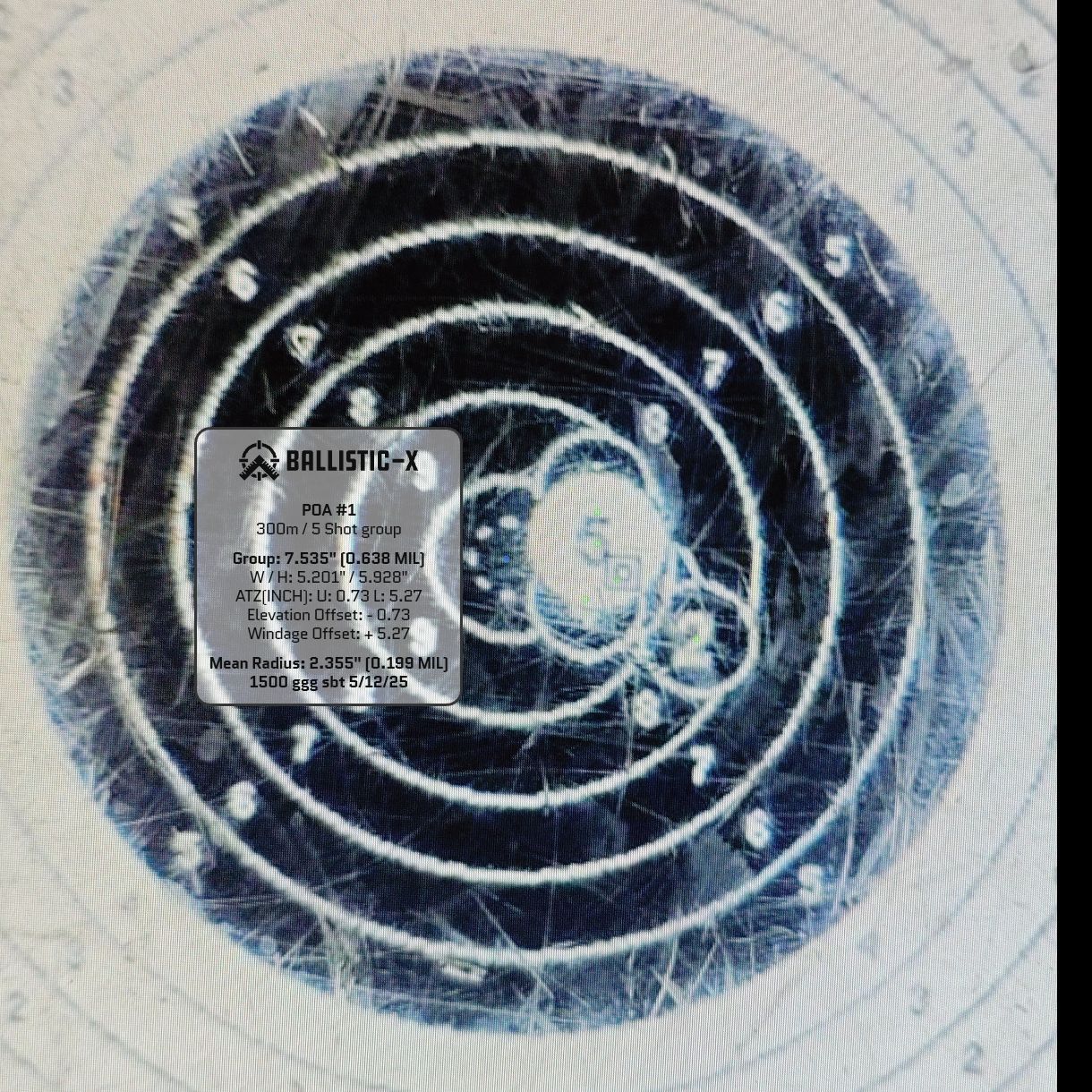

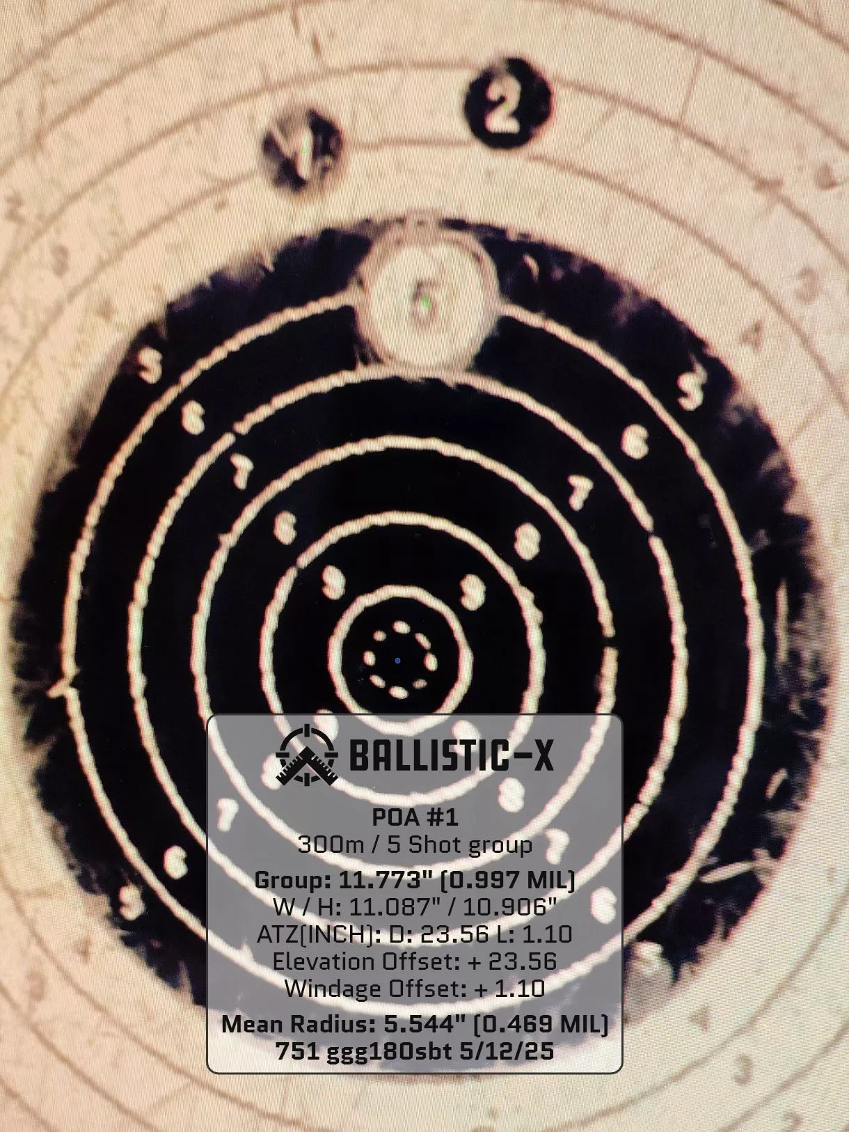

  • Genau was du sagst.
    Das sind 180gr auf 300m aus dem falschen Lauf. Das ist eine meiner besseren Gruppen mit dem Gewehr. Es ist reproduzierbar
    Mean Radius von 14cm aus einem zu kurzen Lauf mit einem zu langen Drall. Aber ja, es tut was es soll
    Aus dem 24er Lauf sind's 6cm
    Das mach für mich keinen Sinn. Ein Mysterium
    liebe Grüsse
  • Ergänzung:
    Ich denke ich habe einen Fehler in der APP gemacht, das heisst Mean Durchmesser, anstelle Mean Radius
    "Mean Durchmesser" von 14cm aus einem zu kurzen Lauf mit einem zu langen Drall. Aber ja, es tut was es soll
