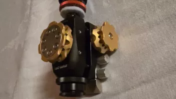

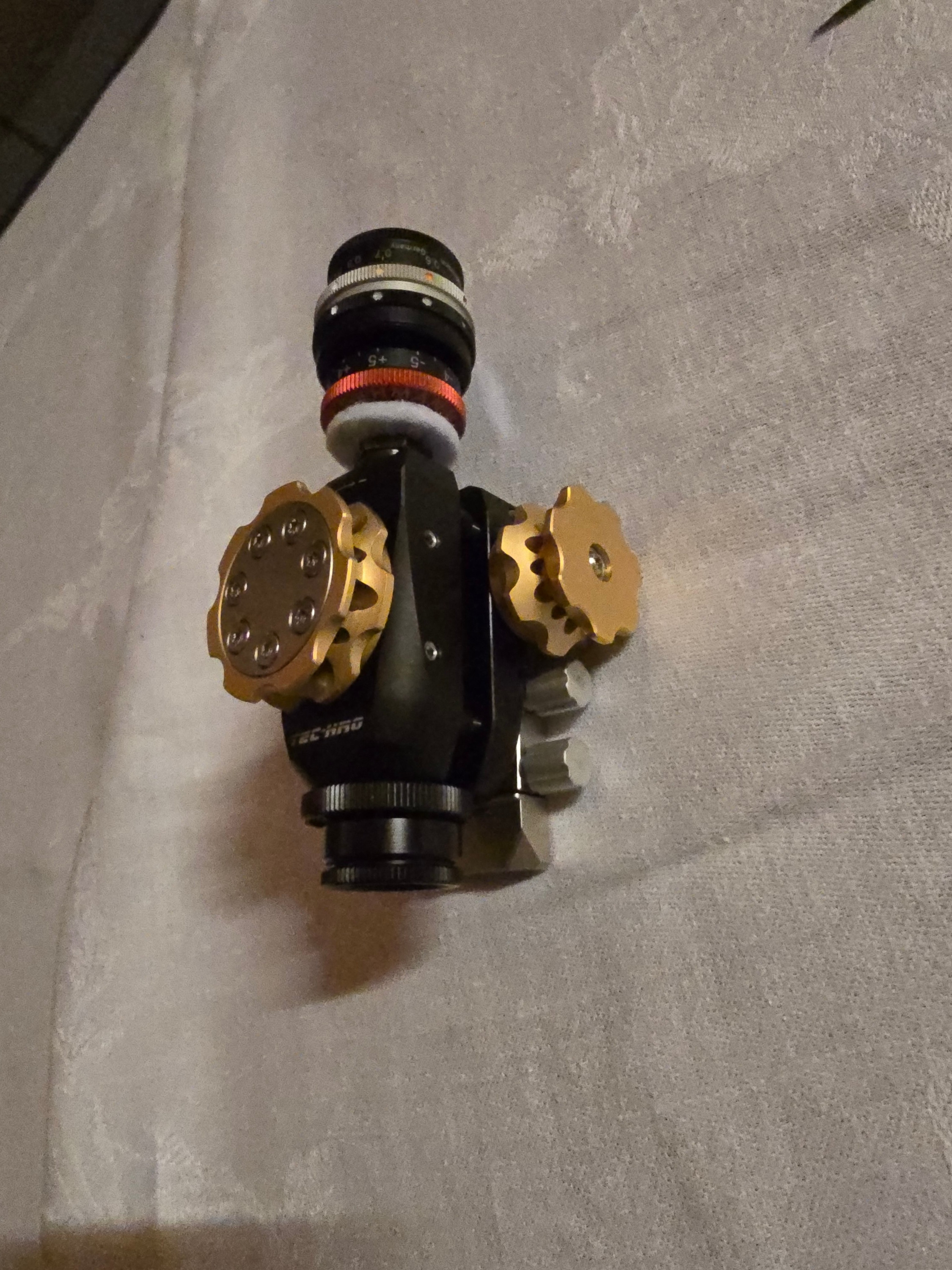

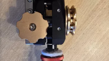

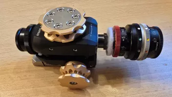

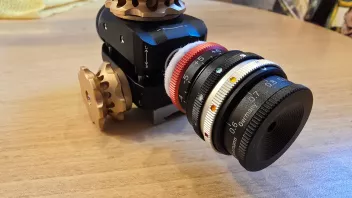

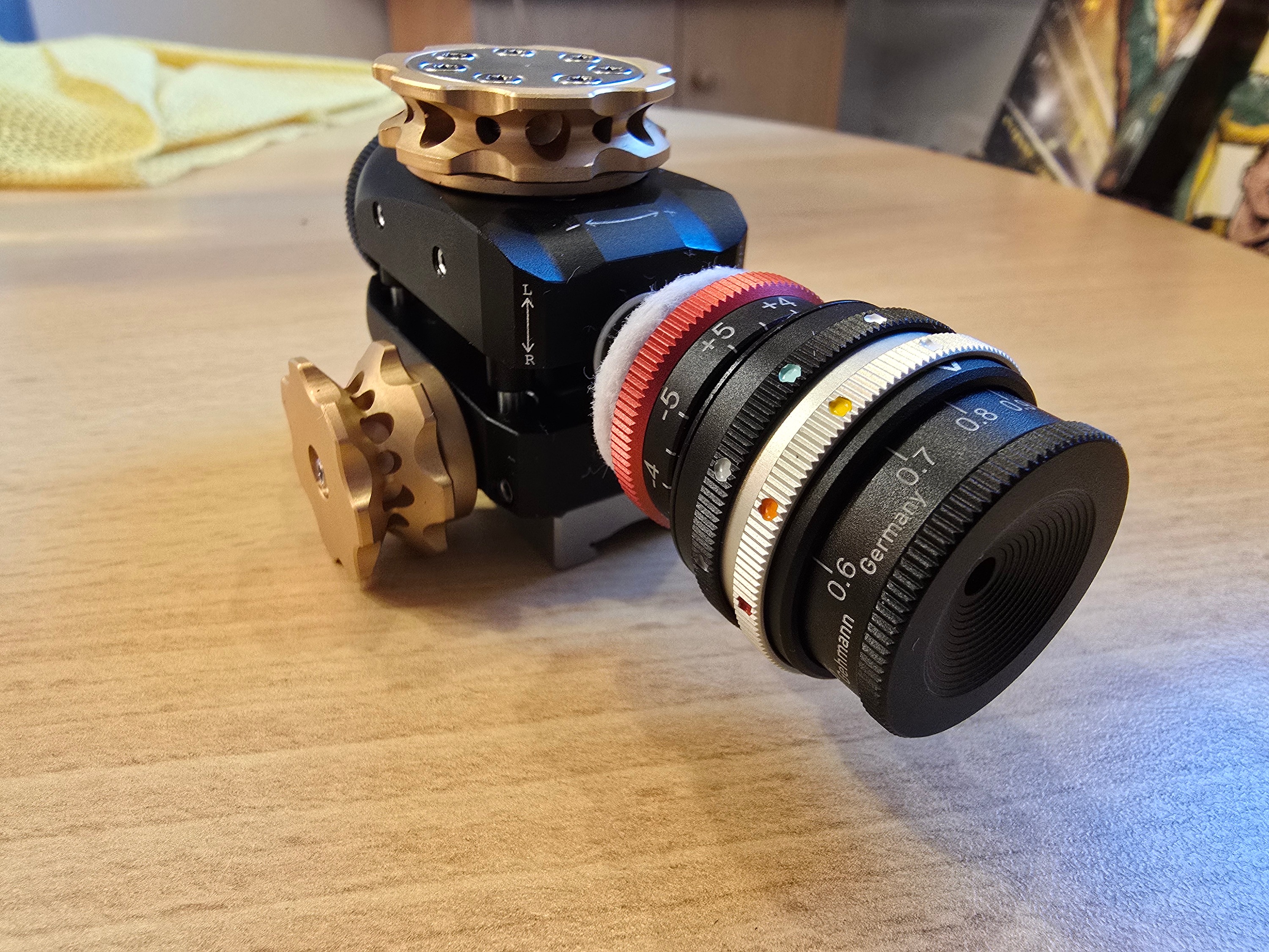

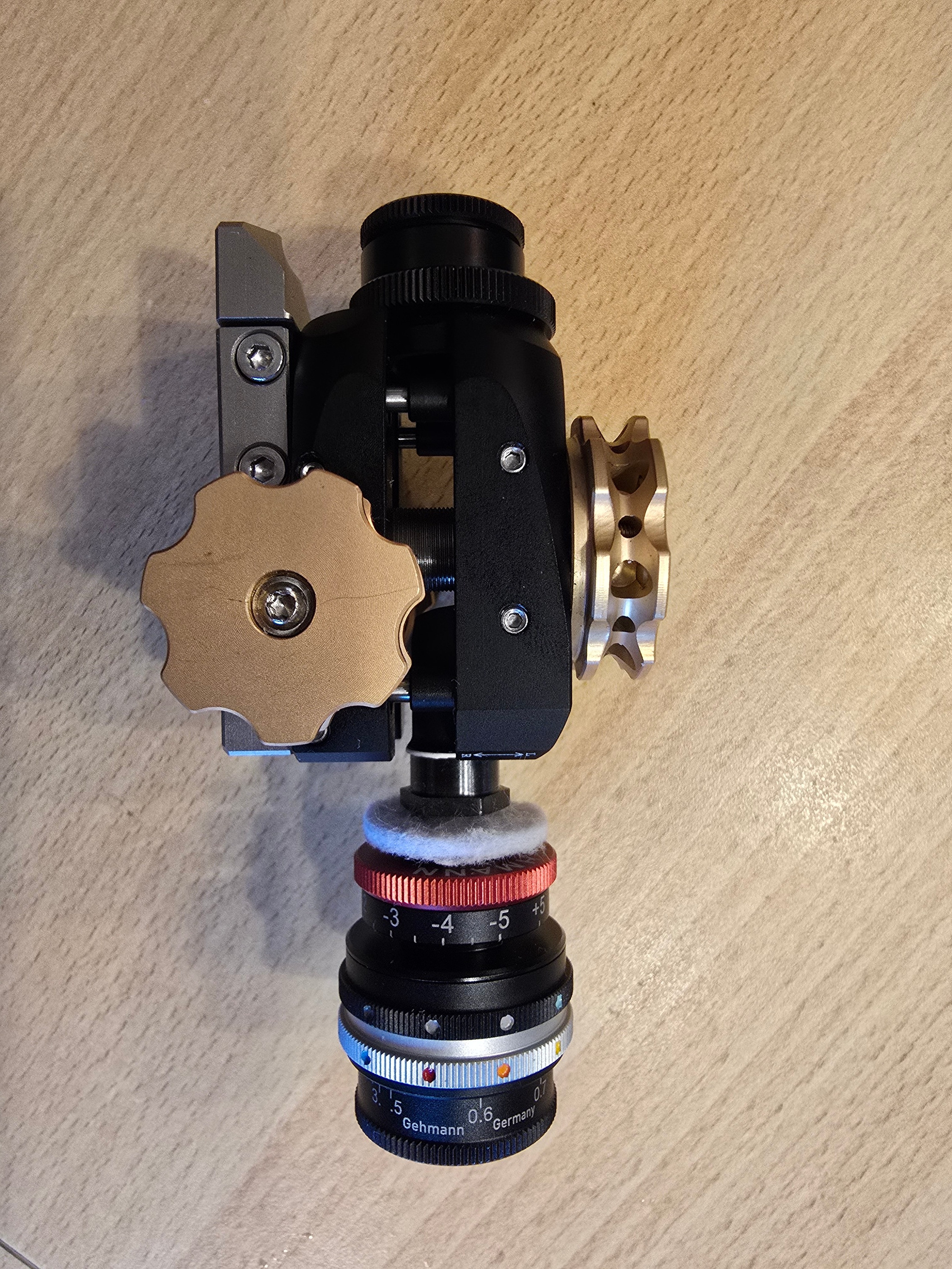

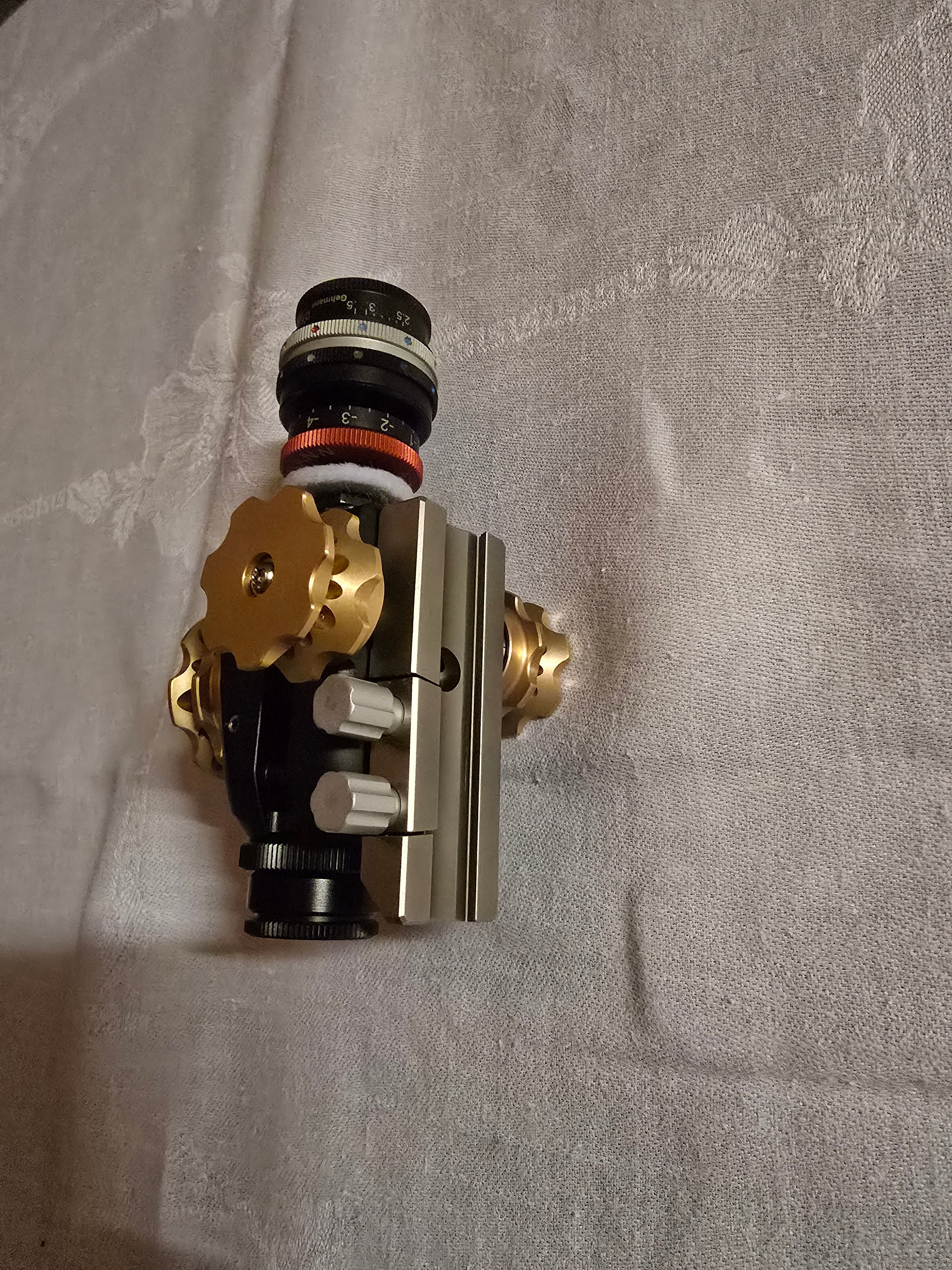

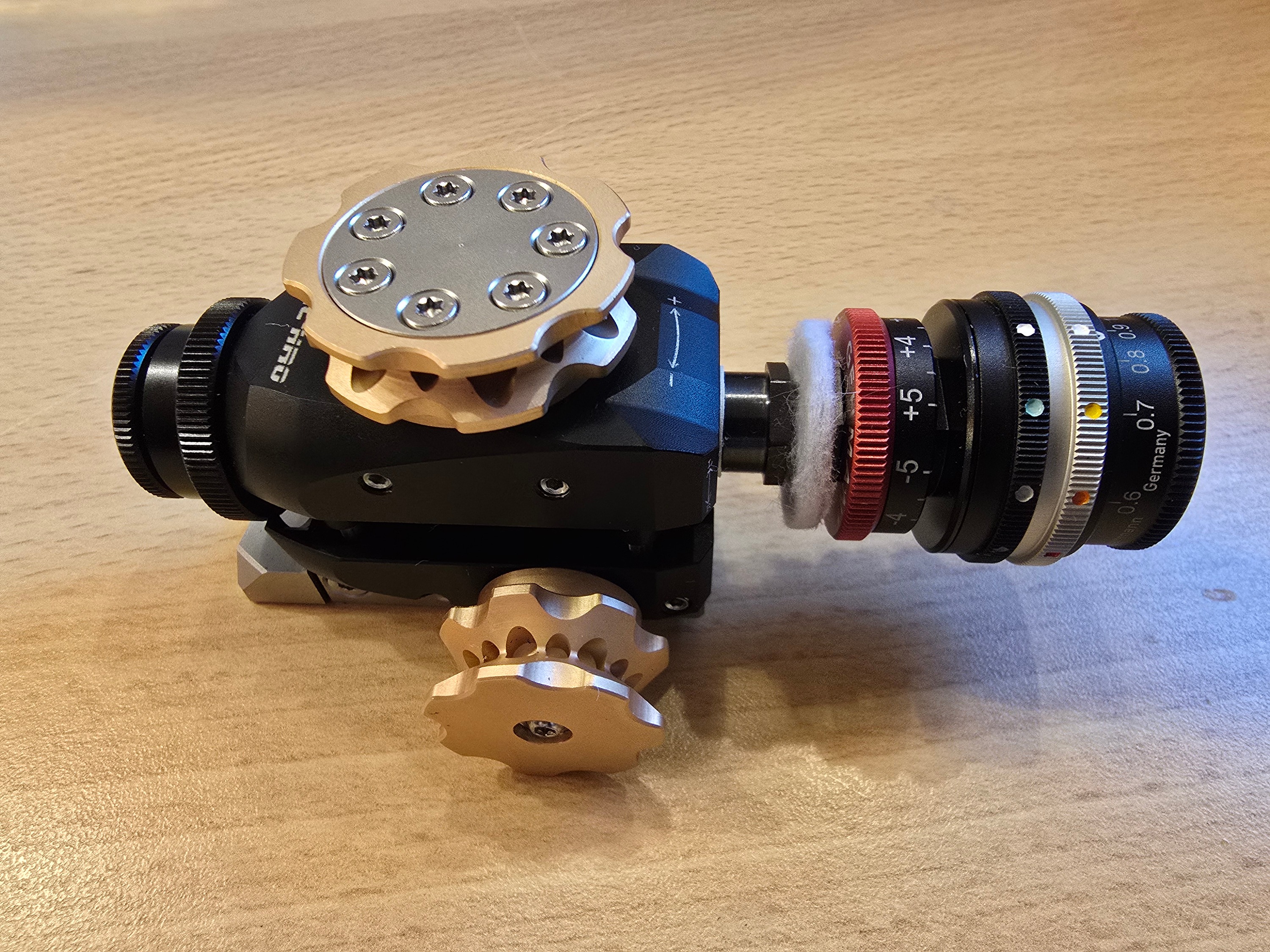

AndiGder erste Eindruck... der Begriff Hardware ist durchaus angebracht... schwer dat Ding... Sicherheitsdiopter... durchaus in der Lage zur Not Fenster einzuwerfen... 😉😄 die Verstellräder rasten weich ein... wie präzise... wird sich zeigen... Morgen geht's auf den Stand... und dann schauen...
jetzt bin ich noch mehr auf deinen Bericht gespannt

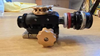

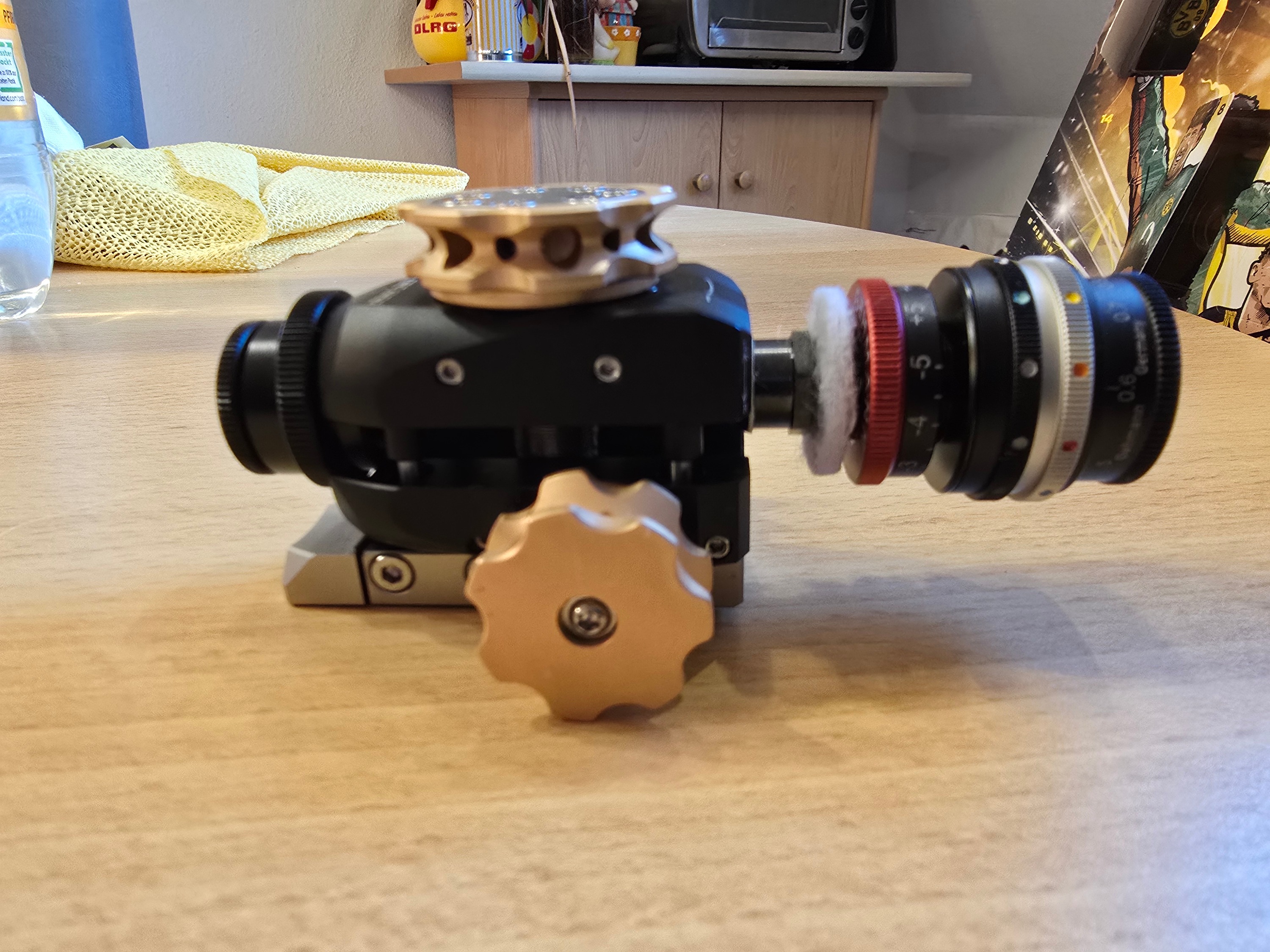

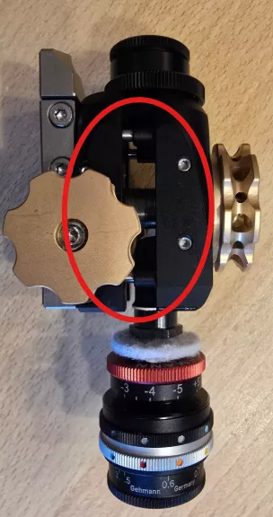

Micha1972einige Dinge waren mir ja aufgefallen, die den Diopter maßgeblich von anderen unterscheidet...
- bei anderen wird quasi der "Tunnel" im Gehäuse verstellt, beim TEC-HRO wird der gesamte Diopter inkl. Gehäuse "bewegt"
- er ist sehr kurz und ich wundere mich, ob da das 3,0 Ringkorn für die Zentrierhilfe nicht "zu klein" ist, tendenziell sehe ich bei der Länge eher 4,5 vielleicht sogar 5mm
aber wie gesagt, mal abwarten, was du dazu sagst...
was mir aber jetzt gerade bei deinen Bildern sehr ins Auge sticht, wie weit die seitlichen Verstellräder herausragen, müsste man mal montiert sehen, aber ich hätte schon fast Sorge, dass es in meinem Falle mit seitlicher Auslagerung etc. nur schwer in den Koffer gepasst hätte - der Centra ist da "filligraner"
und dann etwas, was ich doch eher suboptimal finde
der Diopter hat keinen durchgehenden "Tunnel" und es könnte seitlich Licht einfallen
Die Stellrädchen könnten auf jeden Fall eine Markierung vertragen.
Und eine der beiden Befestigungsschraube ist schon arg eng am Stellrädchen.
Das 3 mm Zentrier-Ringkorn passt überraschender weise sogar bei 0,75 Adlerauge und 10,0 mm Ringkorn.

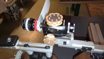

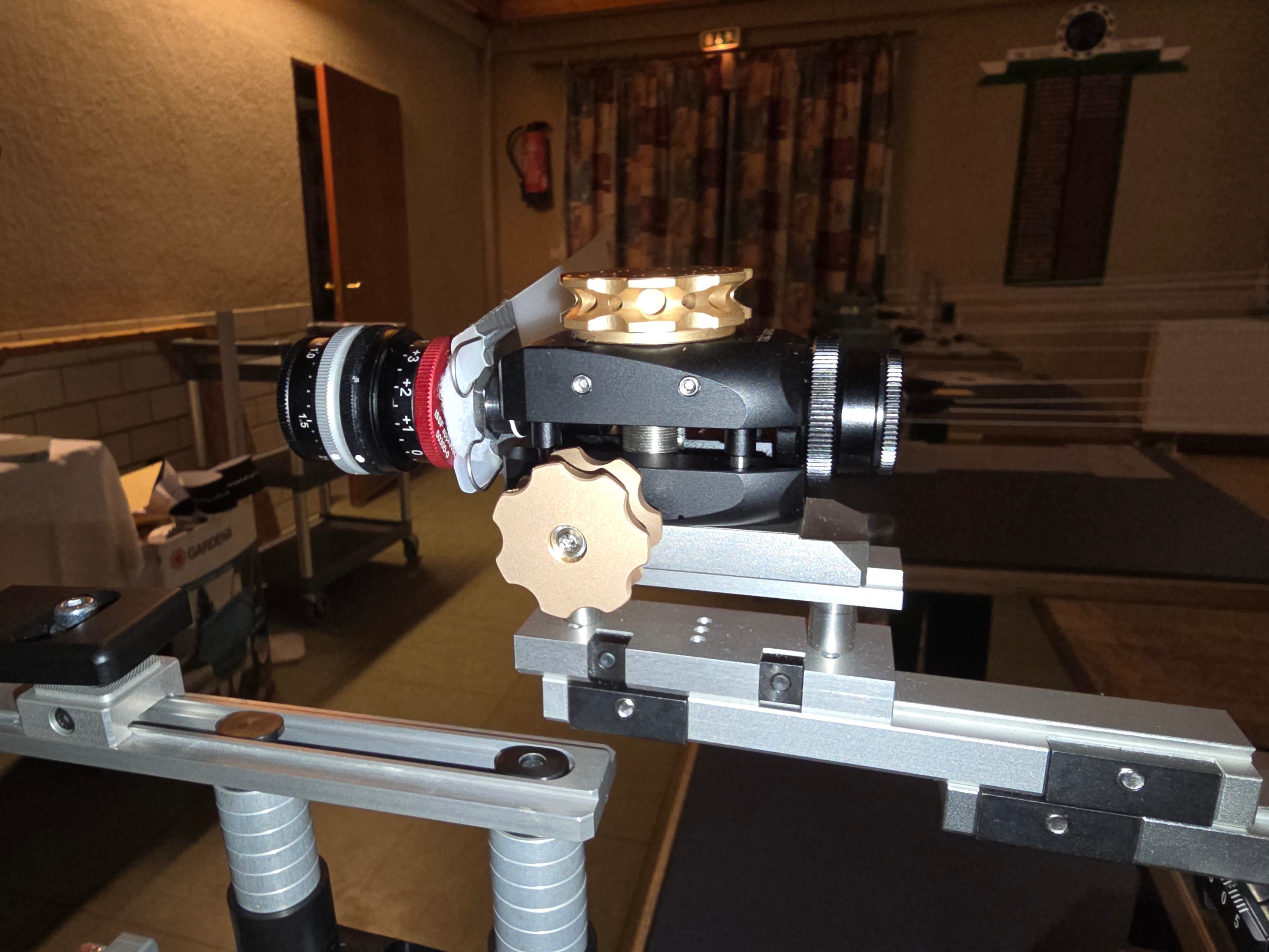

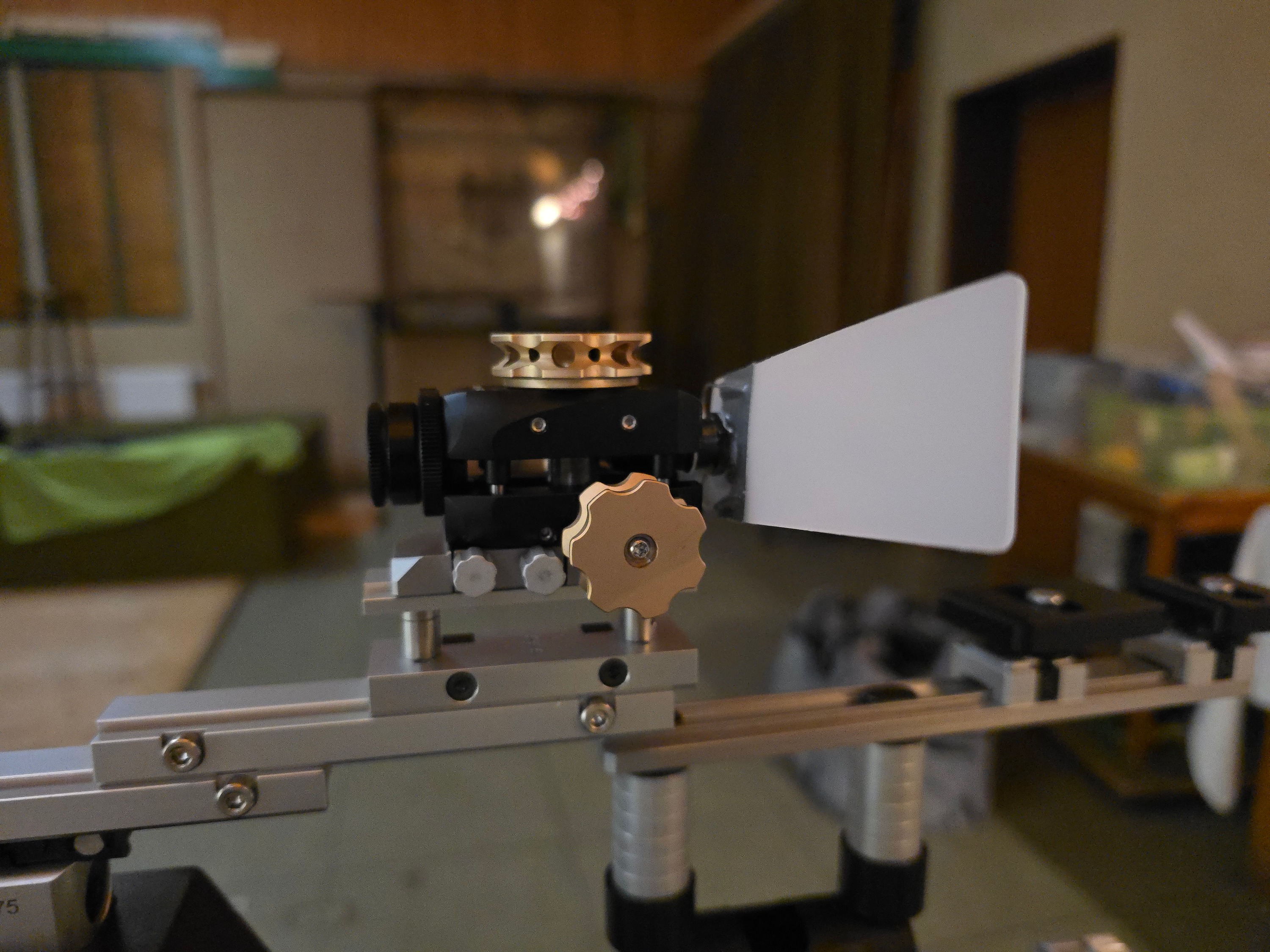

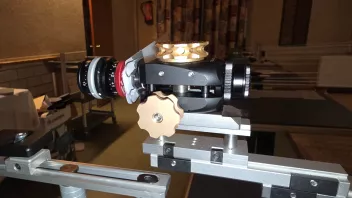

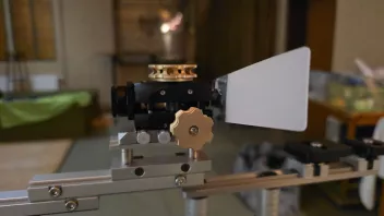

AndiG ich packe das Gewehr generell ohne Diopter in den Koffer... da mit seitlicher Auslagerung und der Visierlinienerhöhung die Maße des Koffers ausgereizt sind... außerdem hatte ich es schon... das sich das ganze montiert im Koffer verschoben hat...
Zum Ringkorn...beim ersten Testen mit Waffe im Laden passte das... ist aber ein einfaches Plättchenringkorn M18 Standard und kann entsprechend getauscht werden...
Ich habe gestern die ersten beiden Wettkämpfe damit gemacht. 318,6 und 319,5. für den Wettkampf ok. Das 3er habe ich gegen ein 5er getauscht. Ich bin zufrieden. Die Schrauben an den Verstellrädern soll T 10 sein. Ich habe 6 tox probiert. Es passt keiner 🤷♂️bzw. der Bit packt nicht. (Das linke war leicht lose)
Habe das TORX Problem gestern bei TecHro angesprochen und bekomme einen Rücksendelabel, dann werden Sie das Diopter komplett zerlegen und Schraubenfestiger an die Schrauben machen. Ein S2 T10 Torx sollte aber funktionieren.
Ich schicke es heute wieder ein, bevor ich mir die Schraube versaue (da habe ich richtig Talent zu

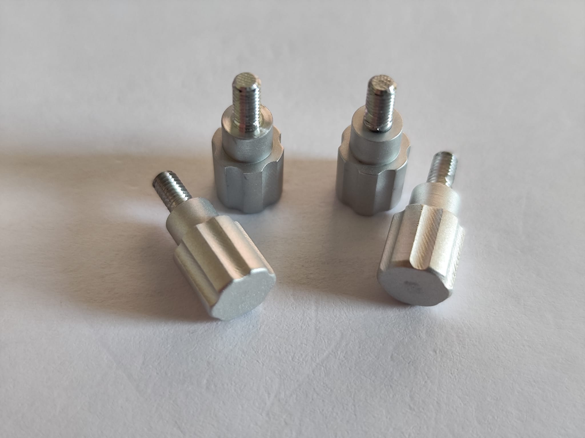

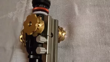

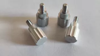

Ich schaue gerade, ob man nicht bessere Befestigungsschrauben machen kann, so das man per Hand ohne Werkzeug festziehen kann...
Rändelschrauben....

Hat mein Bekannter... Zeichen Zerspanner... ausn Ärmel geschüttelt... ☺️ gespannt ob die passen...
