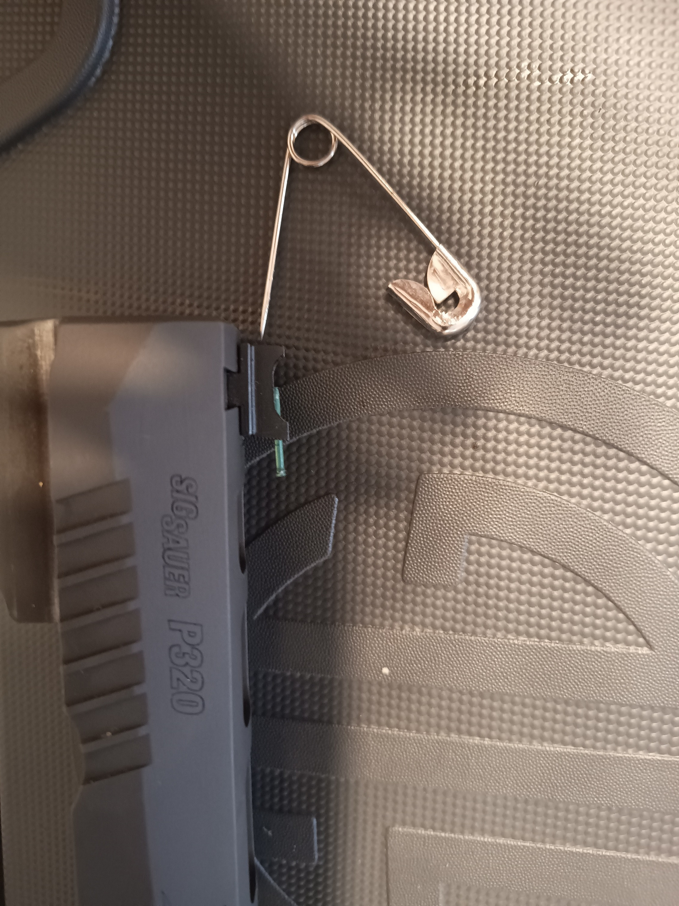

    Problemchen 1: farbiger Fiberglas-Einsatz im Korn: Im DSB nicht erlaubt (und evtl nicht hilfreich), auf offenen Ständen auf die PP-1 Scheibe durchaus hilfreich. Waffe wird für beide Disziplinen verwendet. Mit Edding schwärzen und ggfs wieder abwischen bringt leider wenig, da man nicht überall hinkommt und das Stäbchen noch minimal an den Rändern schimmert.
    Statt Korne hin und her zu tauschen oder gar nur deswegen ein kalibergleiches Wechselsystem anzuschaffen, bin ich auf der Suche nach einem passenden schwarzen Stäbchen, Durchmesser 1mm, welches je nach Saison das Leuchtstäbchen ersetzt.
    Hat jemand so etwas schonmal irgendwoher bezogen? Im Internet findet man viele GFK oder CFK Stäbchen, aber da bin ich mir unsicher, ob man die Enden mit Hitze so aufdicken kann, wie mit den Leuchtäbchen.
    Problemchen 2: Weißer Lackpunkt am Korn, welches nicht ausgetauscht werden kann, da es Bestandteil des Schlittens ist. Der Punkt stört allerdings eher, als dass er hilft, da die Lackschicht sich entlang einer konkaven Einbuchtung schmiegt und je nach Lichtverhältnissen der Punkt daher unterschiedlich erscheint und soll daher "weg".
    Aber so, dass der Originalzustand wieder herstellbar ist. Auch hier war Edding mein erster Gedanke, aber habe ich Sorgen, dass er in den Lack einzieht und diesen verfärbt, und die Einbuchtung wäre damit auch immer noch da.

  • Hallo 1903A3,
    Google mal ABS Rundstab 1mm Durchmesser.
    Das funktioniert wunderbar und lässt sich an den enden mit etwas Hitze gut aufdicken.
    Zu Problem Nr 2 fällt mir Fimo Knete ein .
    Mit der kannst du die Einbuchtung egalisieren und das auch noch in deiner Wunschfarbe.

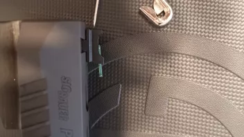

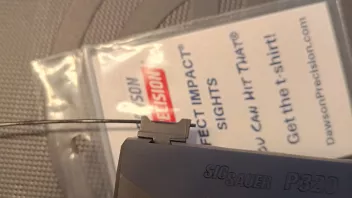

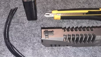

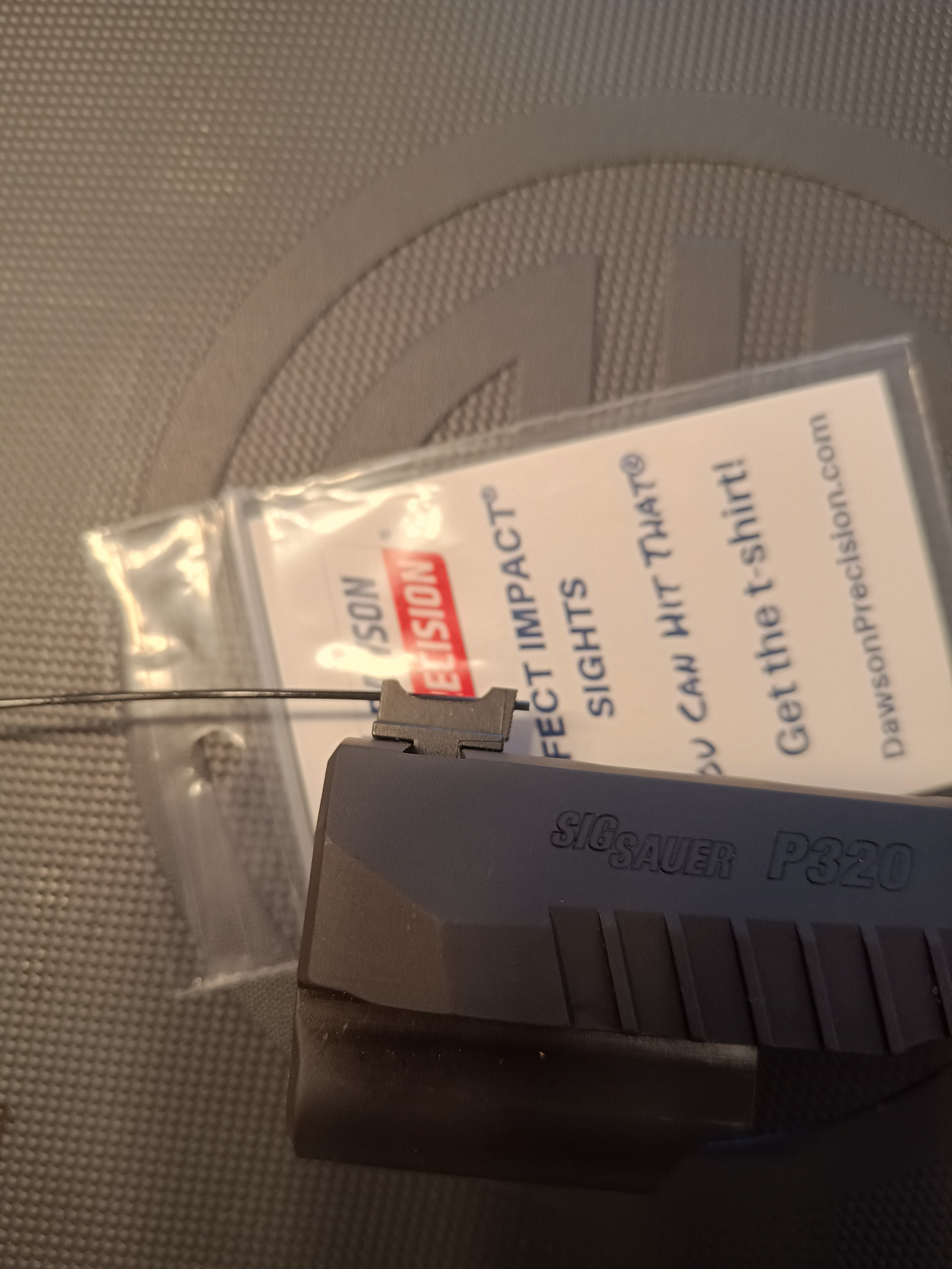

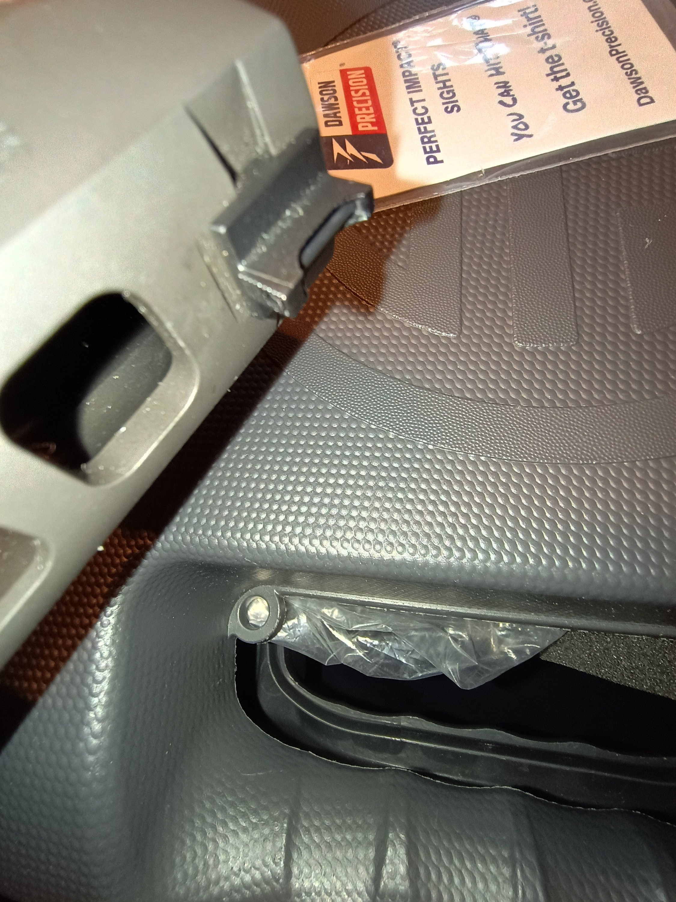

    ABS Stäbchen sind bestellt, ich werde berichten 😃
  • Na das sieht doch sehr gut aus 😁
    Dankeschön für den Tip, heute wird getestet. 😄 Auf den Begriff "ABS" bin ich nicht gekommen beim googlen...
    Übrigens: in China haben die noch Stäbchen in anderen Farben, falls man es bunt oder wieder als peppigen Lichtsammler haben will 🤣
