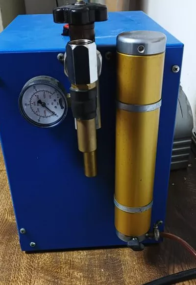

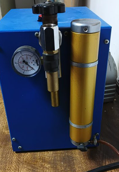

    wir haben im Verein einen PowerAir II Kompressor von KompTec.
    Letzens hab ich festgestellt, dass die Ölabscheidung, sprich die Schraube rechts unten an dem goldenen Zylinder nicht mehr funktioniert.
    Zudem ist zu beobachten, dass er beim Schnellen ablassen der Luft einiges an Material Öl/eventuell auch Wasser mit rauslässt, was nicht so toll ist.
    Man sieht zudem nach ein paarmal füllen, dass in dem Adapter ne richtige Suppe steht. Mir ist da absolut nicht wohl dabei. Wahrscheinlich ist mein Druckluftsystem eh schon versaut, wie das aller anderer im Verein auch.
    Die anderen Mitglieder juckt das nicht die Bohne, mir ist aber nicht wohl bei dem Gedanken meine neue Lupi und meine Kartuschen zu versauen.
    Die Firma KompTec ist inzwischen insolvent. Die Frage wäre, hat jemand auch so ein Teil im Einsatz und hatte nen ähnlichen Fehler, oder kennt jemand eine Alternative Serviceadresse.
    Bisher haben wir die Kartuschen immer direkt gefüllt. Beim kurzen durchlesen des Forums hab ich gesehen, dass einige den Weg gehen und mit dem Kompressor ne große Flasche füllen. Eine Flasche steht bei uns sogar auch rum, die nutzt aber keiner. Keine Ahnung wie viel Liter da rein passen.
    Bin zwar gelernter Mechaniker, aber mit Drucklufttechnik kenn ich mich nicht aus. Die Fragewäre, ob man da überhaupt noch ran kann/soll.

  • Die Kondensat Ablassschraube sieht für mich so aus wie die von unserem Schützenkompressor S30. Die kann man ganz herausdrehen, da sollte ein kleiner weißer Stopfen aus Kunststoff drin sein, den kann man auswechseln damit er wieder sauber schließt. Öl Wassergemisch ist wohl zu einem gewissen Teil normal, nur sollte diese Suppe bei jeder Befüllung der Kartuschen abgelassen werden. Wenn der Kompressor in einem kalten Raum steht und bei Betrieb dann warm wird entsteht Kondenswasser. Außerdem sollte die Trocknerpatrone wenigstens einmal im Jahr gewechselt werden. Und wenn du sagst da kommt auch Öl mit raus, auf jeden Fall den Ölstand des Kompressors beobachten.
    Die Kartuschen kann man komplett ablassen, dabei sollte auch ein Teil der Feuchtigkeit mit entweichen, schon mal gemacht?

    War bei uns auch so, der Kompressor den wir haben ist glaube von Walther, sieht aber exat so aus wie bei Dir, bei uns kommt auch immer etwas Wasser und Öl mit raus. Der goldenen Zylinder ist ja extra ein Abscheider, damit nichts in die Kartusche kommt.
    Den Filter und Öl haben wir dieses Jahr gewechselt, sah furchtbar aus X(

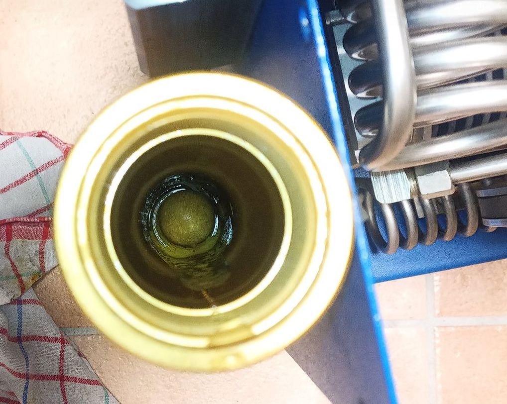

    Also ging es erstmal los auseinanderbauen und den eloxierten Zylinder aufschrauben, in welchem der Luftfilter sitzt. Der Filter war schon total versifft und das Rohr defekt. Kunststoffsplitter haben sich am Boden abgesetzt. Als ich den Kompressor gewndet hab kam mir erstmal ne ordentliche Ladung Wasser entgegen und ich hab die Siffe abgelassen.
    Dann alles so gut es ging mit Isopropanol gereinigt. Etwas Öl stand auch noch rum. Also erstmal Öl (schwarze Brühe) abgelassen und in der Zwischenzeit die Kugelfänge geleert.
    Jetzt gings ans Öl einfüllen und wieder zusammenbauen. Ich hab die Ölmegne laut Anleitung eingefüllt, was wie sich herausgestellt hat viel zu viel war. Keine Ahnung weshalb ,auf jeden Fall kam mit beim ersten Testen gleich mal das Öl über das Füllrohr entgegen.
    Als ich den Kondensatablauf geprüft hab ging der leider immer noch nicht und der Kompressor hat weiter ziemlich Material ausgestoßen.
