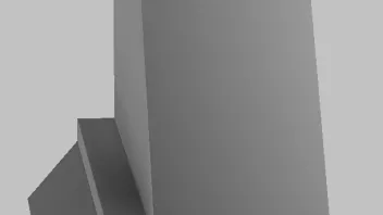

    Wenn sich die Kimme nicht mehr weiter drehen lässt, braucht Du eine andere Kimme oder ein seitlich versetztes Korn. Andere Kimme wird eher schwierig. Versetztes Korn ist machbar.
    Hier ein Beispiel für ein nach links versetztes Korn für eine Feinwerkbau P8X.

  • Wenn ich das mal probieren wollen würde ist nur die Frage wo man sowas herbekommt?
    Ich habe das gezeigte Korn für eine Schützin mit dem 3D-Drucker im FDM-Verfahren erstellt. Mit einer 0,2er Düse ist das Ergebnis so gut gewesen, dass die Schützin bis jetzt immer noch mit dem Kunststoffkorn schießt. Sie hat allerdings noch 2 Stück als Ersatz.
    Ich könnte Dir so ein Korn im 3D-Druck zum Testen anfertigen, wenn ich mir die Kornaufnahme an der LP500 zum Testen und anschauen vor mir habe. Muss ich mir aber ausleihen. Details gerne per Persönlicher Nachricht.
