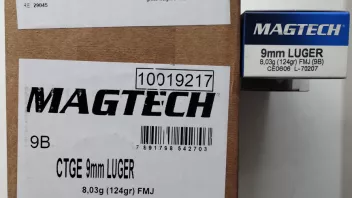

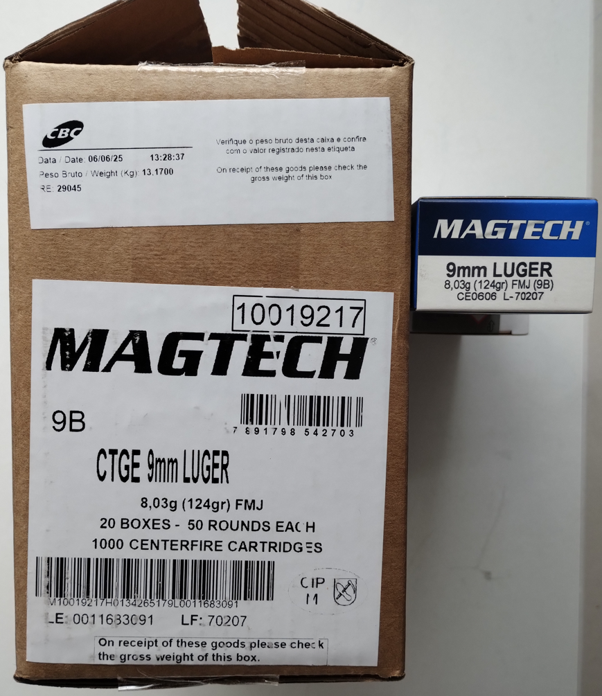

    Hier eine Aktualisierung:
    Bei CBC/MAGTECH gilt immer noch das alte System.
    Die Munition wurde am 2025 Juni 06 hergestellt/abgepackt und die Kodierung lautet: CE0606
