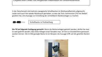

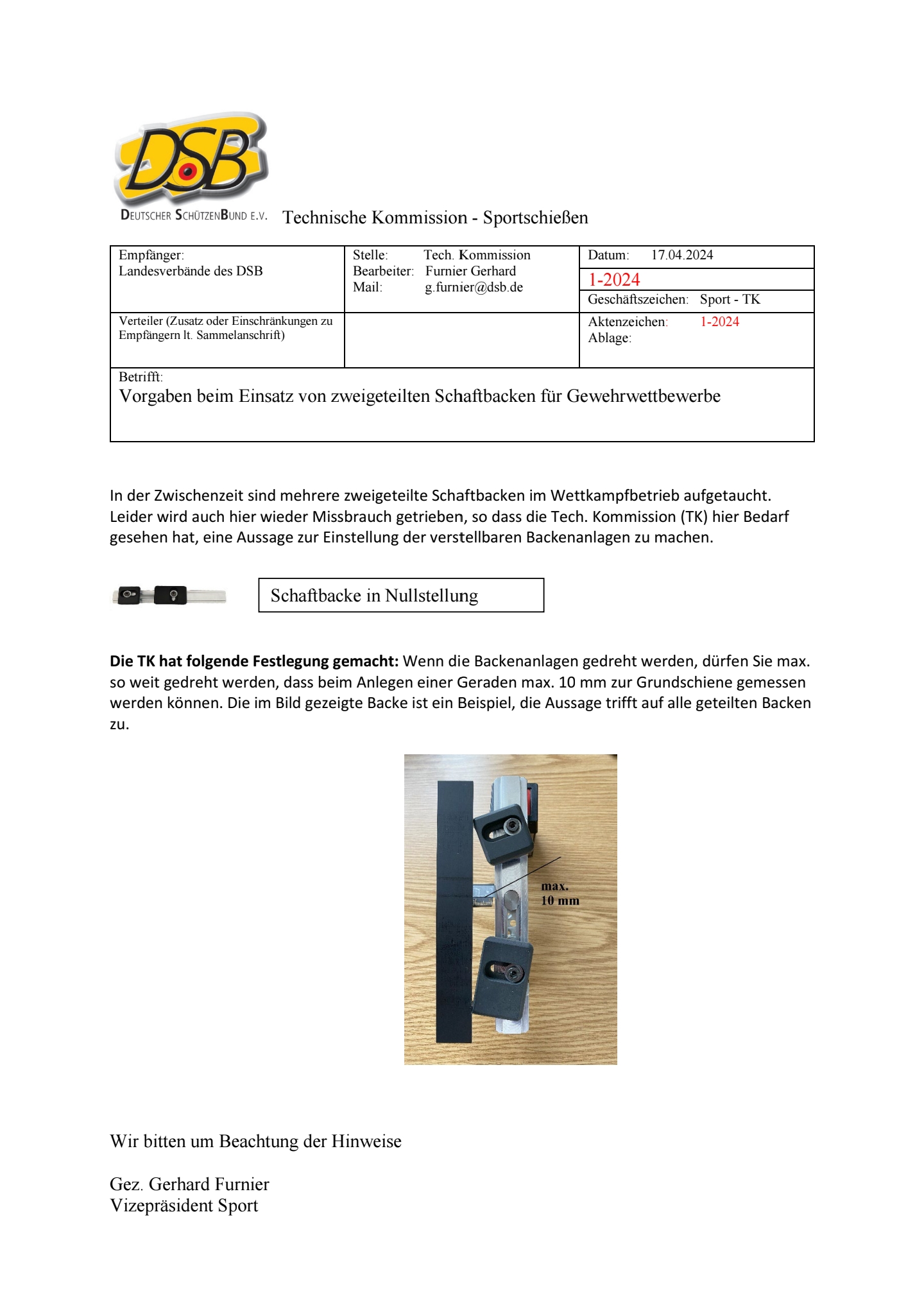

    Bei der Waffenkontrolle bin ich "durchgefallen". Bemängelt wurde das seitliche Maß der Schaftbacke. Und zwar nicht von der Laufmitte, sondern auf dem Profil auf dem die Schaftbacke aufgeschraubt wurde. Dort habe ich ein Alu-Profil von 20mm. Meine Schaftbacke stand 30mm seitlich raus. Dies wurde bemängelt. Wenn ich das Alu-Profil auf 40mm verbreite, dann wäre es zulässig. Es kam also gar nicht auf die Entfernung zur Laufmitte an.
    Ich konnte es nur mit Hilfe von Feinwerkbau Vorort provisorisch ändern um starten zu können. Dies hatte natürlich für das Anlegen enorme Änderungen.
    Nun meine Frage: kennt ihr das? Wo steht dies? In der Sportordnung habe ich nichts gefunden.

  • ich vermute... der Waffenkontroleur hatte bei der Schaftbacke den technischen Hinweis für geteilte Schaftbacken im Sinn... nur ob das wirklich der Sinn des Hinweises ist... variable breite Trägerplatten zu erlauben und den Überstand der Schaftbacke auf maximal ein cm zu begrenzen... bezweifel ich.

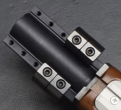

    Ich hatte mich nicht so intensiv in die Sportordnung vertieft. Schaftgewichte dürfen inzwischen nicht mehr breiter als 60 mm sein. Das ist im Punkt Regeln für alle Gewehre untergebracht. Ein Skizze und Abmessugstabelle hat man sich für freie Waffen gespart.
    Am Gewehr ist eine Halterung von Anschütz dran, da kann man Gewichte anschrauben. Irgendwann hat sich das geändert und ist so nicht mehr zulässig.
    Nachdem auf der Bayrischen das Gewehr durchgewunken wurde, war ich natürlich überzeugt, das passt so.
    So sieht das aus.
  • Ah, okay, verstehe.
    Ich hatte auch mal einen Schaft, Anschütz 2213, da gab es auch solche Vorrichtungen für Gewichte.
