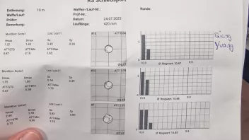

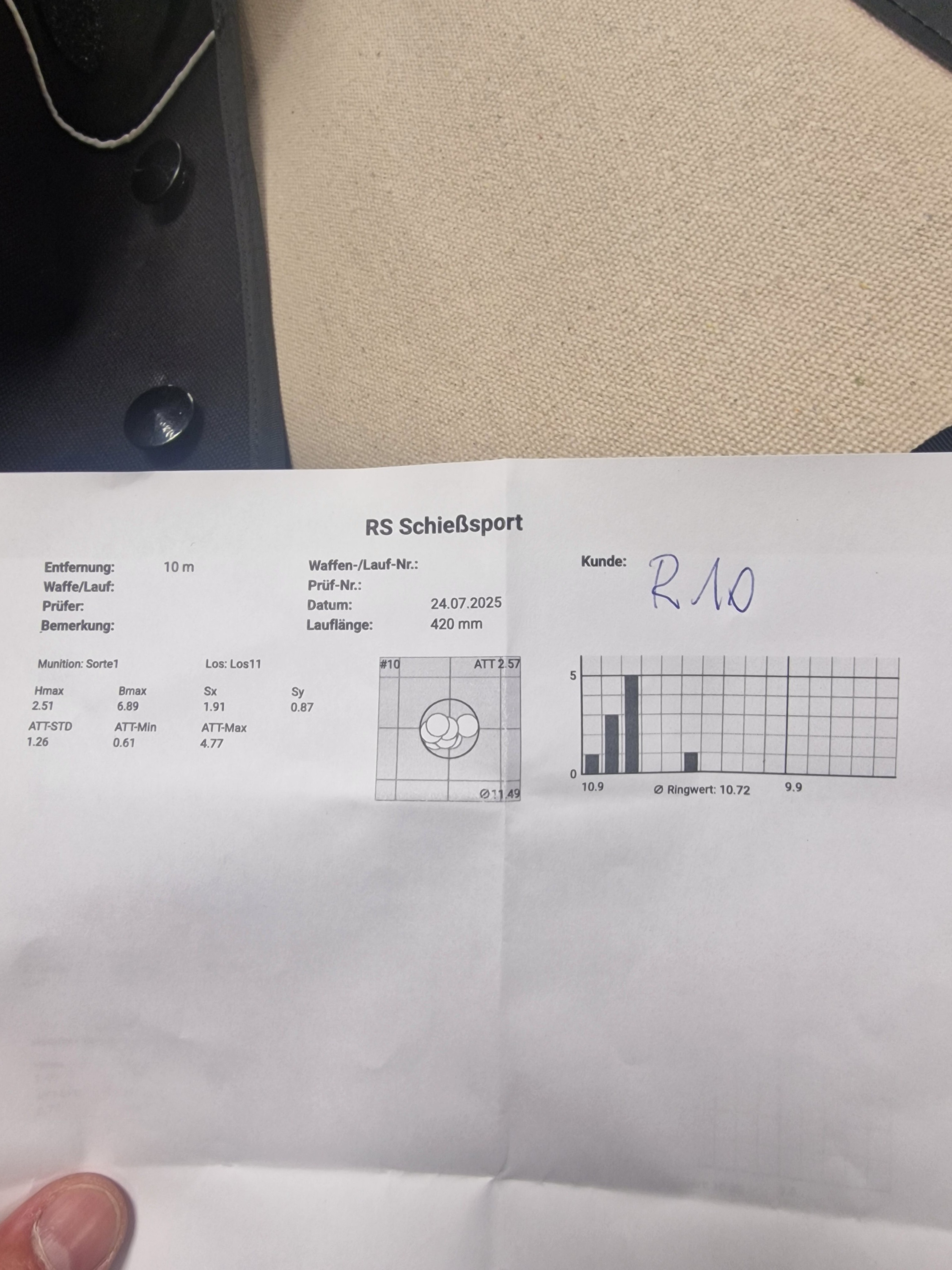

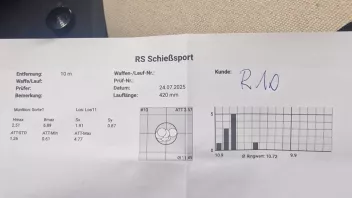

  • Hier mal Schusstest mit der R10 und den China Mumpeln in meiner LP500 Expert.
    420 mm Lauflänge?
