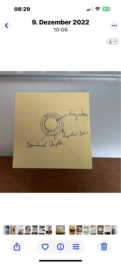

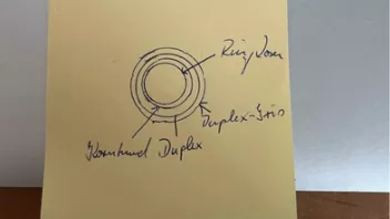

  • Das muss ich tatsächlich heute Abend nochmal prüfen indem meine Freundin, wenn ich ziele mal einen Stift an die jeweiligen Stellen hält. Das Eagle Eye ist meines Erachtens größer als das Ringkorn. Ich bin mir aber nicht sicher, da ich ja noch Dublex und Dublexiris schieße. Das Bild im Anhang ist von 2022. ich glaube, dass habe ich schonmal gepostet.

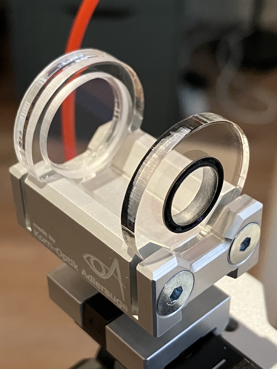

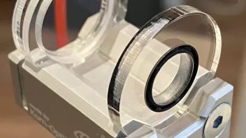

  • Mike, wie stellt sich der Rand des Ringkorns dar? Ergibt das einen Ring, wie der Korntunnel?
    ich habe bis jetzt nur mal durch das von "Kornoptik Adlerauge geschaut"
    Kornhalter Race - Korn-Optik Adlerauge
    Das Ringkorn ist minimal kleiner als das Eagle Eye. Also ein dicker Ring von Ringkornrand und Eagle Eye.
    Ziel
    Ringkorn
    Rand von Ringkorn und Eagle Eye

    Duplex ist das Stichwort
    denn nimmt man mal alle Ebenen, die man zentrieren müsste, wären das
    Diopteriris bzw. Duplexiris - Duplexring - Korntunnel - Ringkorn - Scheibe
    das sind viele Ebenen, vorallem aber wird das Zielbild dunkel, das Auge muss sehr viel arbeiten
    daher bin ich mittlerweile gerade für Auflage von der offenen Visierung in Kombination mit Duplex absolut überzeugt
    weniger Ebenen, in meinen Fall
    Diopteriris - Duplexring - RIngkorn - Scheibe
    das Zielbild ist hell, hat gute Schärfe, aber vorallem Kontrast und saubere Abgrenzung zwischen den Ebenen
    dazu sei noch gesagt, dass vorallem das Plexiglas ums Adlerauge für einen „Korntunnel-Effekt“ sorgt, aber eben ohne starke Verdunklung
