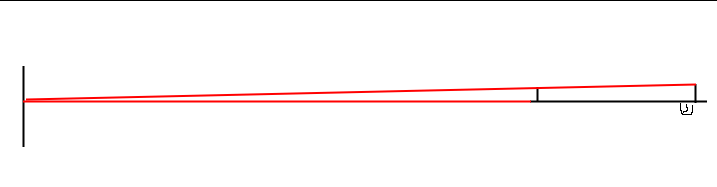

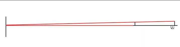

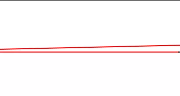

  • Es wurde zwar schon alles gesagt, aber weil ich die Frage schon haeufiger gesehen hab, noch eine kurze anschauliche Erklaerung:
    Davon ausgehend, dass du in einer geraden Linie aus Deinem Lauf in 10m auf die Scheibe triffst, willst Du auf die Stelle zielen, die ueber Deinen Lauf gerade verlaengert 10m entfernt ist. Wenn das Korn jetzt bspw. 7cm erhoeht ist und der Diopter ebenfalls, wuerdest Du 7cm ueber den Treffpunkt zielen (ebenfalls eine gerade Linie durch Diopter und Korn, nur 7cm weiter oben).
    Daher muss der Diopter hoeher sein, so dass Du leicht nach unten guckst. Die Erhoehung sollte so sein, dass sich die Blicklinie und die Schusslinie genau auf 10m Entfernung im selben Punkt kreuzen (Du triffst also da, wo Du auch hinzielst). Ausgehend von einer 1m langen Visierlinie und 10m Entfernung zum Ziel waeren dies nach Strahlensatz die besagten 10%. Also bei 7cm Korn -> 7.7cm Diopter. Denn Dein anvisierter Punkt ist mit jedem Meter Entfernung 7mm weiter unten, nach 10m Entfernung damit also genau die 7cm, die das Korn "zu weit oben war"
