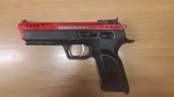

  • Ich hab die FORCE 22lr seit einer Woche und inzwischen schon ca. 400 Schuß damit gemacht. Wie schon vorher erwähnt: für reines Präzisionsschiessen gibt es die speziellen Sportpistolen für die DSB Disziplin 2.40. Damit kann die Tanfo nicht mithalten.
    Aber dafür ist sie auch nicht gedacht. Wer aber eine Pistole in .22lr sucht, um damit kostengünstig für GK zu trainieren ist damit genau richtig. Dank der nur 700 g ist die Force trotzdem angenehm kopflastig und produziert tatsächlich einen leichten Rück- und Hochschlag ähnlich einer GK.
    Ausgestattet mit einer guten LPA Visierung und den Abzugskomponenten der GK Pistolen GoldMatch und Limited von Tanfoglio. Die Präzision muss sich vor den meisten sportlichen GK-Pistolen nicht verstecken. Aber man muss sehr sauber arbeiten, sie verzeiht keine Schützenfehler! Deshalb sehr gut geeignet für konzentriertes Training.
    Für den Einstieg in das sportliche (einhändige) Schießen nach Disziplin 2.40 würde ich aber doch eher die erwähnte Walther CSP oder eventuell eine gebrauchte Hämmerli 280 empfehlen. Die Hämmerli 280 kann durch auswechselbare Gewichte individuell angepasst werden.
    Hier noch 2 Fotos vom Training gestern, mit der Tanfoglio FORCE 22L
    Einmal editiert, zuletzt von w.stoecker (5. August 2025 um 14:04)
