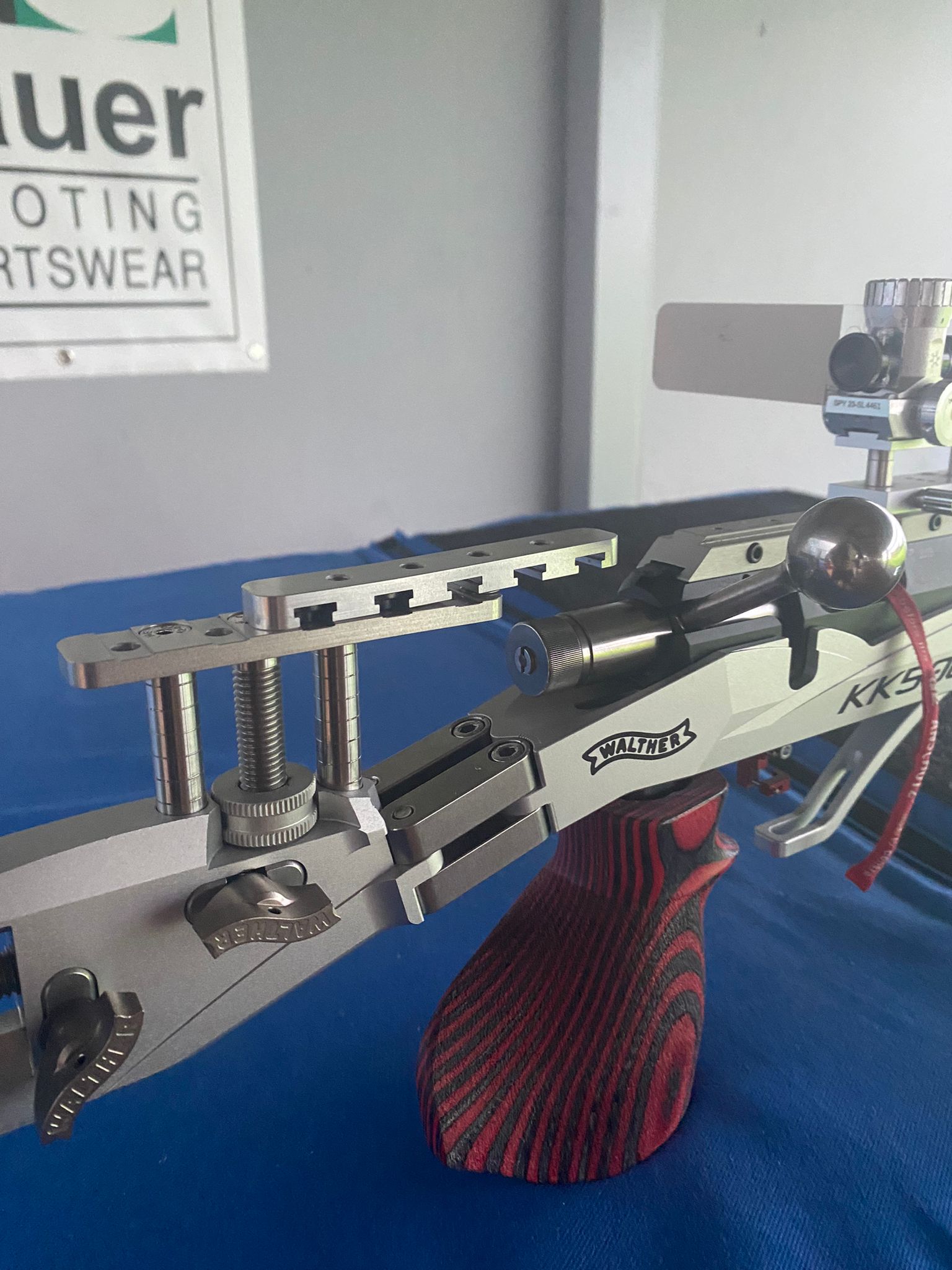

montiert man die MESHPRO wie vorgesehen, ist genau dieser Bereich sehr abgerundet - das fiel mir jetzt beim Umrüstung auf die Double Fit auf, die ja sehr nun mal sehr kantige Auflagen hat; zudem ergibt sich durch die beiden Flügel ja die Möglichkeit diese an die Gesichtsform bzw. den Knochenverlauf zur optimalen Reproduzierbarkeit des Einsetzens anzupassen, aber darum soll es nicht gehen
daher die Idee
Stephan10 dreh doch mal die MESHPRO um 180° und setze mit der "scharfen" Kante ein; vielleicht minderst du so das abrutschen durch den Kopfschweiß, weil das Jochbein ausreichend halt auf der Kante hat

AndiG ich kann dir da nur zustimmen. Ich schieße zwar nicht aufgelegt sondern freihand aber das gleiche hab ich auch festgestellt. Komme zum Beispiel mit der Originalen Backe von Feinwerkbau aus Holz oder auch dieser silbernen Runden Backe vom KK500 absolut nicht zurecht, da die eben keine wirkliche Kante haben. Habe zeitweise im KK nur auf der eigentlichen Metallhalterung der Backte geschossen weil hierbei die Kante echt gut war und man nicht gerutscht ist. Habe deswegen inzwischen auch die Double Fit im LG montiert. Aktuell noch gerade und beide Bausteine aneinander, bis ich eine angenehme und reproduzierbare Kopfposition gefunden habe.
Aber ohne klare „scharfe“ Kante geht bei mir garnichts mehr.

Das mit dem umdrehen der Schaftbacke werde ich unbedingt mal ausprobieren, finde die Mesh sonst sehr angenehm, die Original-FWB war mir fast zu "scharfkantig" im Gesicht, aber vielleicht ist irgendwann tatsächlich die Double-Fit ne gute Lösung, weniger Auflagefläche "schwimmt" natürlich dann auch weniger.

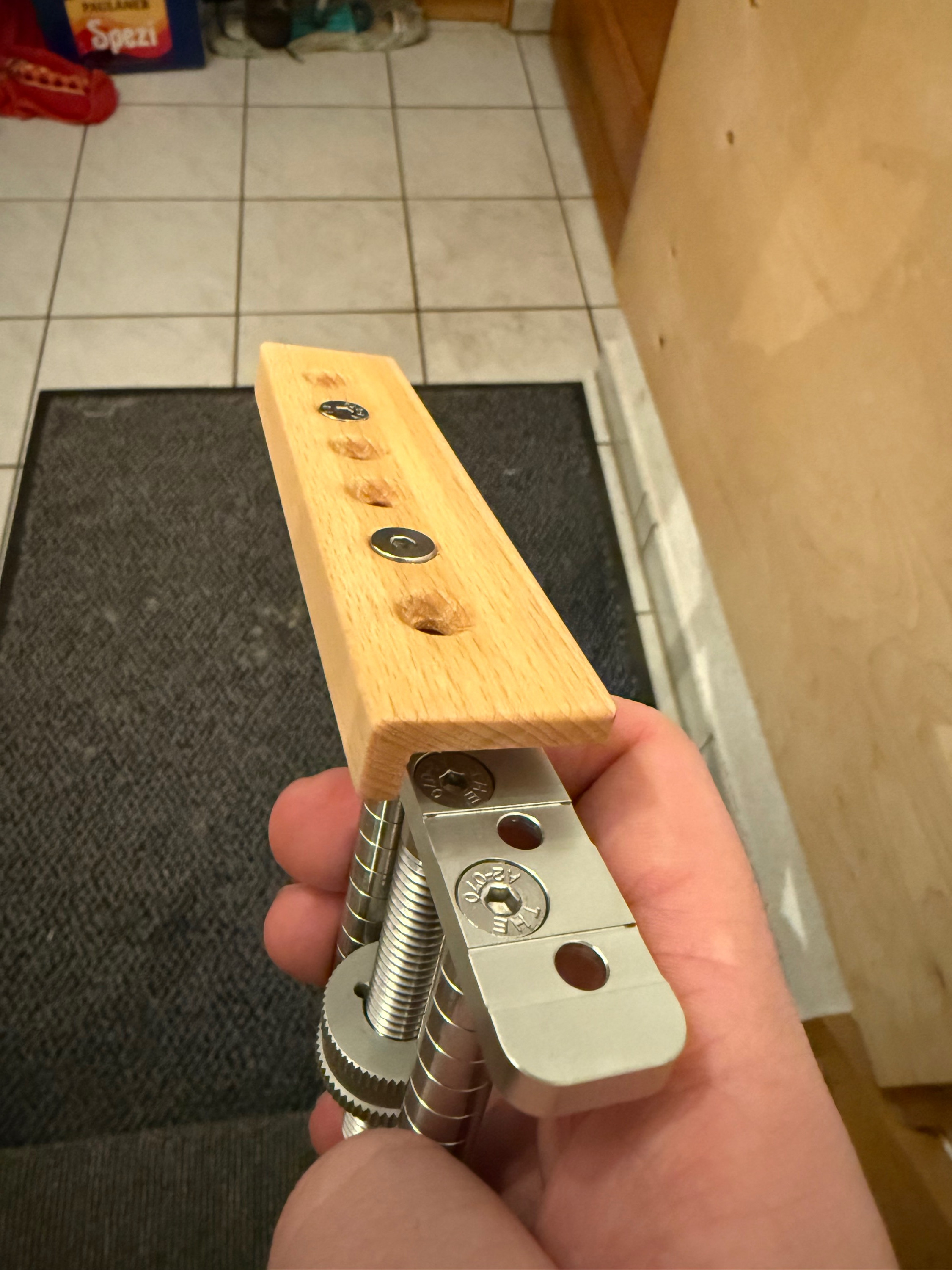

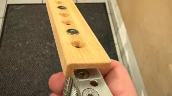

Die sieht gut aus und ich mag Holz.
Schön sauber gesenkte Löcher zum verschieben nach vorne und hinten.
Und eine scharfe Kante mit einer leichte Fase.
Eine saubere Arbeit ![]()

Handwerklich aber sehr schön gearbeitet, hab zum Glück 1 2 Leute im Umfeld die sehr gut mit Holz umgehen können.
Die Backe der neuen KK500 Carbon ist ja leider (noch) nicht frei verfügbar, die sah bisher sehr verlockend aus. Aber danke für die Inspiration
