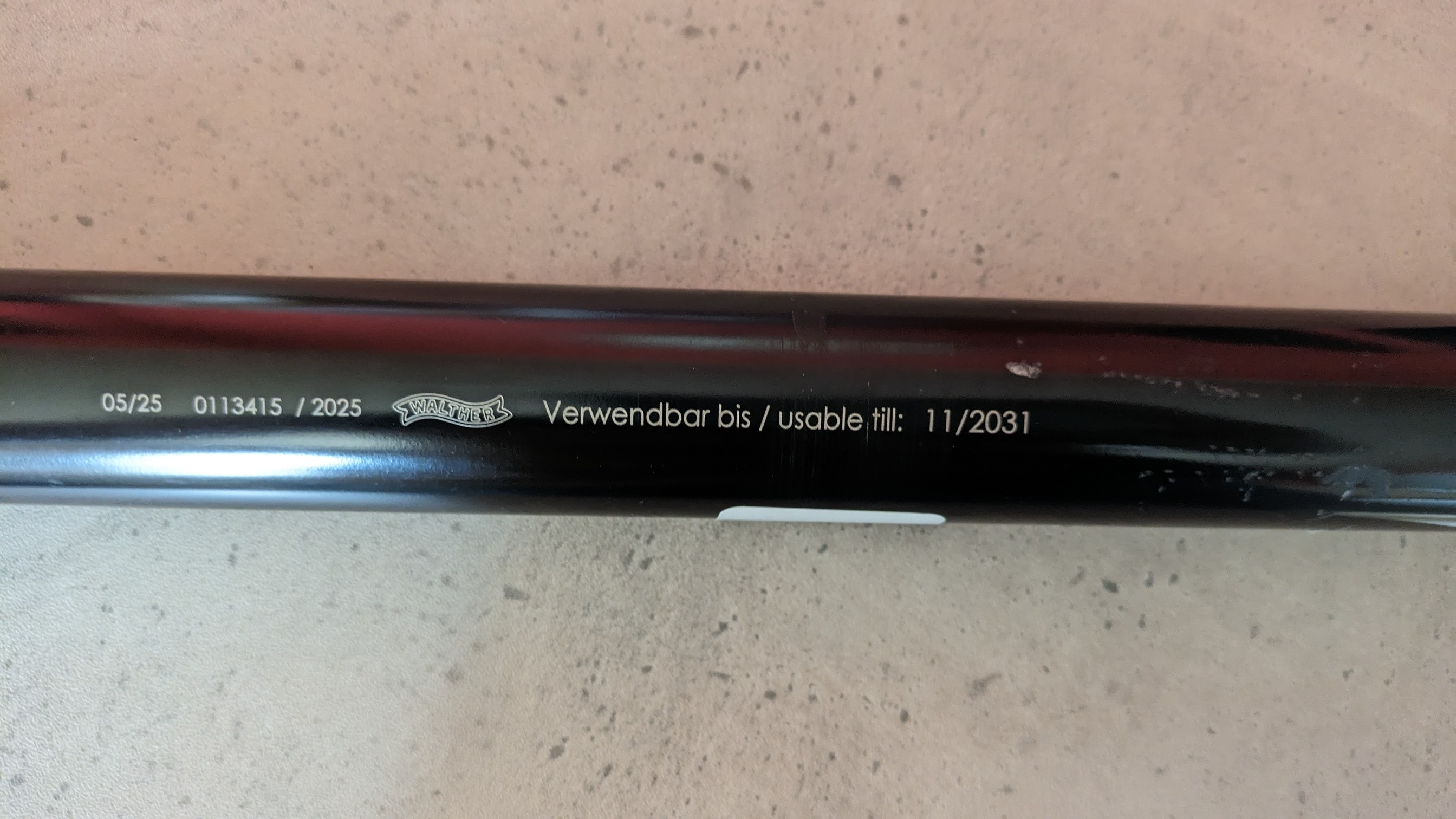

    Wenn das Ablaufdatum angegeben ist, bereitet dies vermutlich weniger Probleme, als wenn das Herstellungsdatum genannt wird. Beispiel: Eine Kartusche, die mit Herstellungsquartal IV/16 gekennzeichnet ist (z. B. FWB), darf bis zum Ablauf des 3. Quartals 2026 verwendet werden und nicht bis Ablauf 4. Quartal. Das ist vielen auch nicht bewusst. Es soll sogar vorgekommen sein, dass KaRi Herstellungs- und Ablaufdatum verwechselt haben und Schützen daraufhin disqualifiziert worden sind. Zu dem Thema gab es von der TK des DSB bzw. Herrn Furnier eine offizielle Stellungnahme (siehe Anhang).
  • Wie sieht's heute aus?
    Nach der Abhandlung wurden anscheinend auch Kartuschen mit 20 Jahren Nutzungszeit vertrieben, heute finde ich nur noch 10 Jahre ohne Hinweis auf Verlängerung bei Anschütz.
  • Wenn das Ablaufdatum angegeben ist, bereitet dies vermutlich weniger Probleme, als wenn das Herstellungsdatum genannt wird.
    Definitiv! Bei Angabe eines Herstellungsdatums verhält es sich so, wie du es beschrieben hast. Aber selbst das wissen viele KaRi nicht! Und die kennen auch nicht das 15 Jahre alte offizielle Schreiben vom DSB, welches du hochgeladen hast.
    So weit mir bekannt ist, haben heute alle Kartuschen nur noch eine Nutzungsdauer von 10 Jahren. Eine Nachprüfung geht zumindest bei Stahl- und Carbonkartuschen von Walther. Dazu findet man Information bei Walther bzw. auch bei Händlern, die die Kartuschen vertreiben.
    Interessant finde ich die Aussagen bei Anschütz auf deren Homepage, nach der alle Kartuschen nur noch eine 10jährige Nutzungsdauer haben. Ich habe dort nichts von der Möglichkeit einer Nachprüfung gefunden (auch nicht für Stahlkartuschen): Wie lange können Original-ANSCHÜTZ Druckluftkartuschen verwendet werden? - ANSCHÜTZ Gewehre für Jagd, Biathlon und Sport
    Im Gegenteil, sie lehnen dies sogar explizit ab: An Druckluftkartuschen mit einer festgelegten maximalen Nutzungsdauer darf keine wiederkehrende Prüfung durchgeführt werden, da diese Prüfung der sinnvollen sicherheitstechnischen Festlegung von ANSCHÜTZ zuwider laufen würde.
