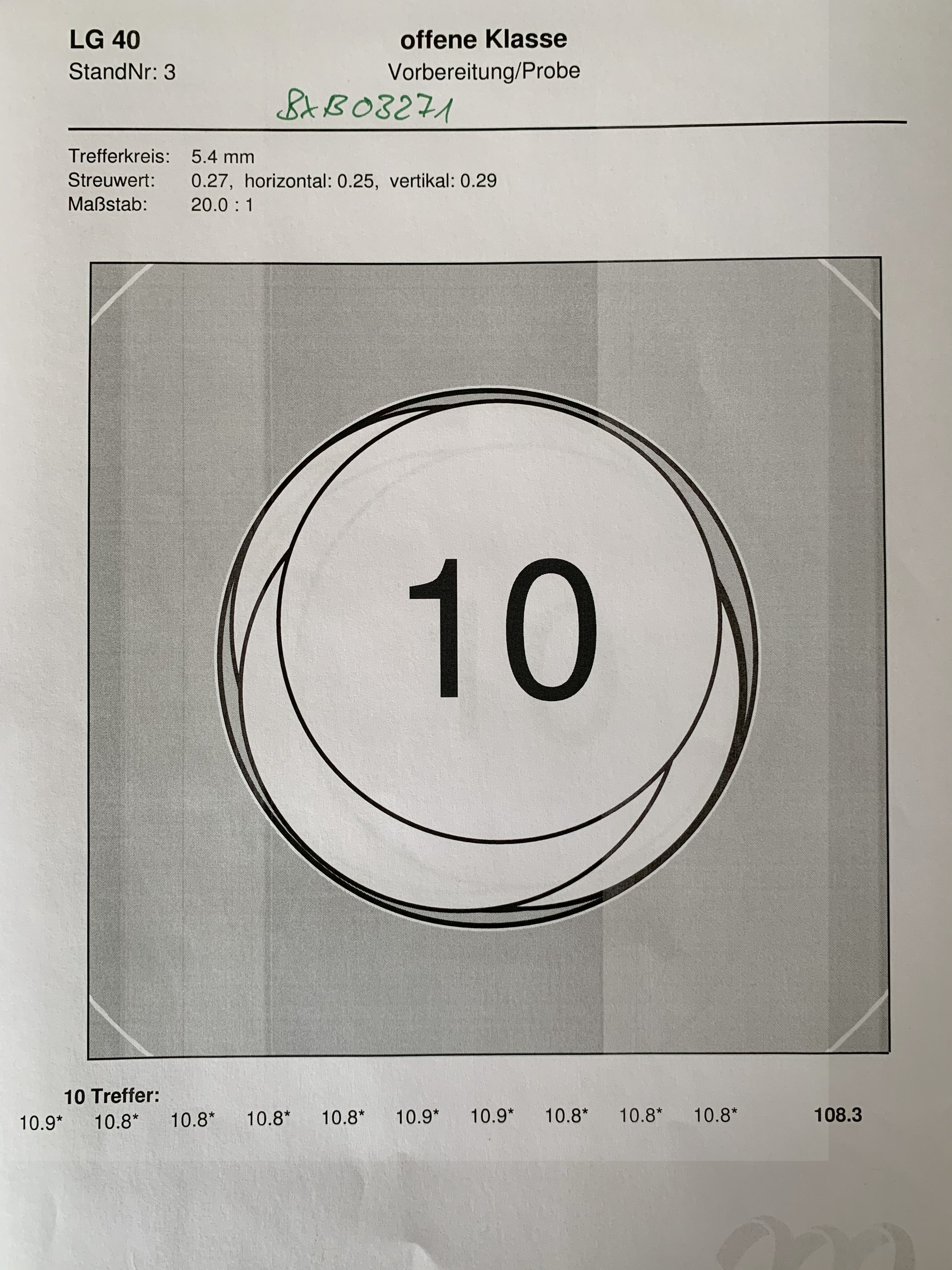

    Auch ich schiesse mit den „Training Grade“ 4.49 und bin vollauf zufrieden.
    Die Einzel abgepackten haben nicht besser performt.

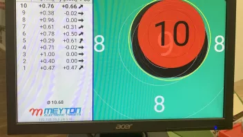

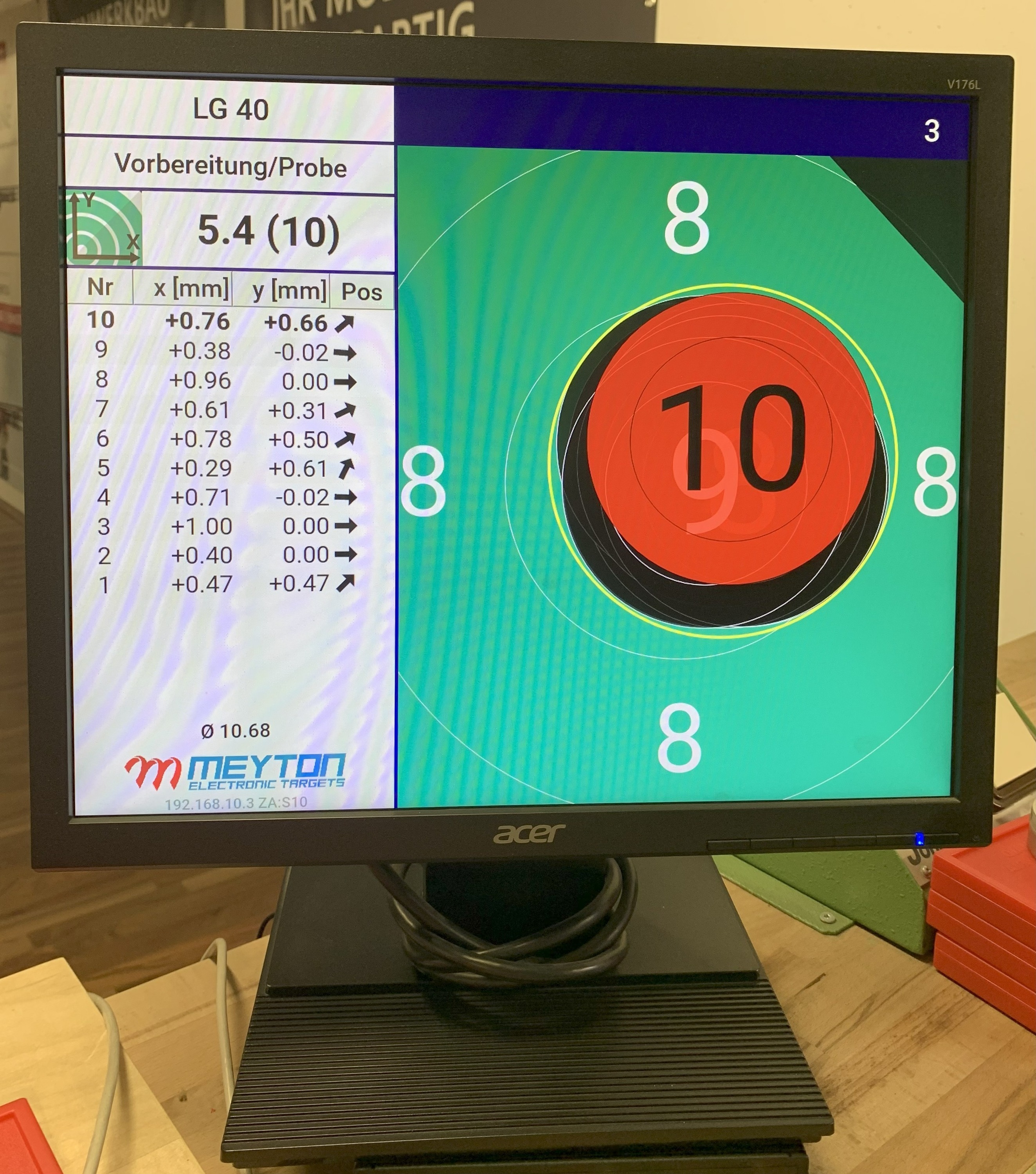

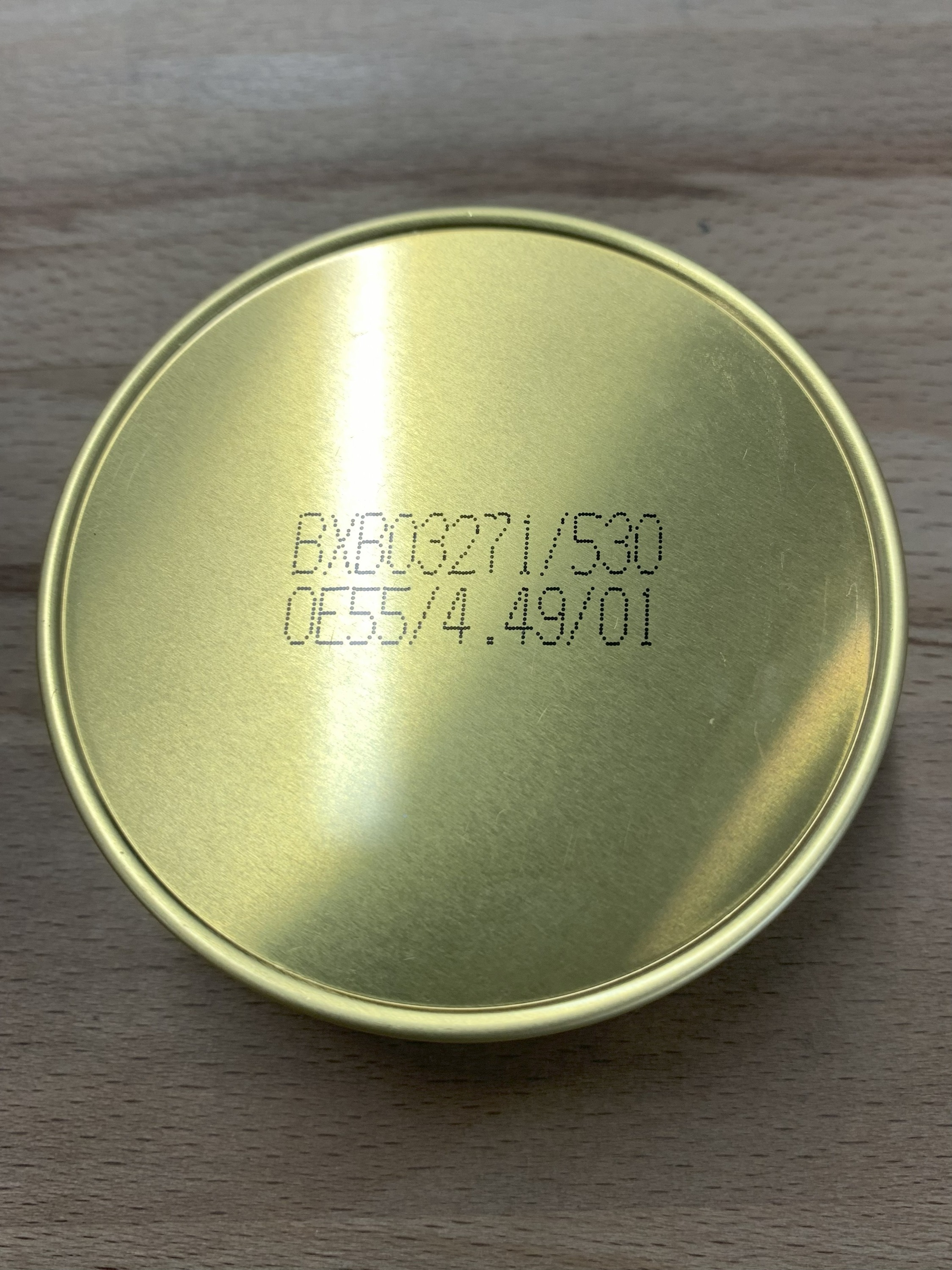

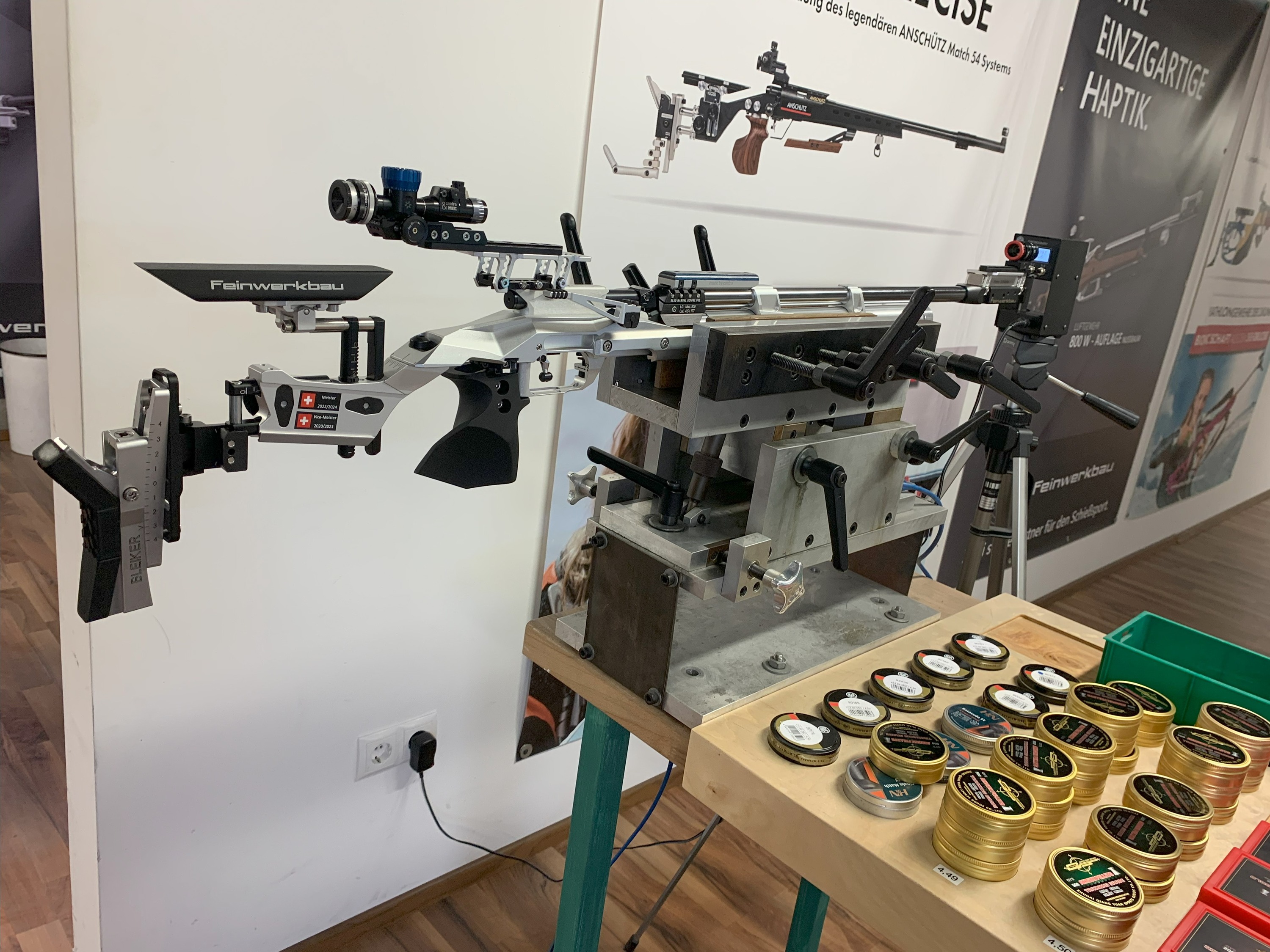

  • Gratuliere, ein Top Lauf. Aber die Chinesen kochen auch nur mit Wasser. Mal passt die 4,49 und mal die 4,5 mm. Vor zwei Jahren ging nur 4,5 mm bei meinem Händler. Die 4,49 viel fast vorne aus dem Lauf.
    Obwohl, die Qualität ist zur Zeit unübertroffen.Warum geht es bei anderen Herstellern nicht?
    Noch eine Frage: Wer ist der Händler, der Teststand mit dem Einschießbock ist sehr schön anzusehen.
    Gruß Max319

    Sehr schönes Schussbild, gratuliere.
    Montag bekomme ich auch endlich wieder Nachschub aus China, die laufen bei mir auch am besten. Auf 108,x komme ich beim Test auch immer, und auch bei meinem Sportwaffenservice geht jeder Schuss durch die V0 Teststrecke, einfach perfekter Service!
    Gruß Max319
    Die schöne Einschiessmaschine mit kompetenter Beratung steht bei Fröwis in Feldkirch. 😀
    Ich habe bis jetzt immer gute Murmeln gefunden. 🤣
