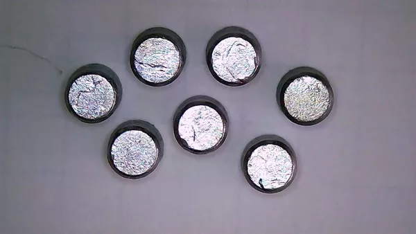

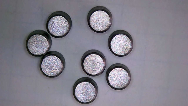

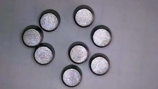

    Selbst das Umfüllen in eine Schüttelbox ist mir mittlerweile etwas suspekt. Dieses Rütteln und Schütteln bis sich das weiche Blei der Kopfkanten über den scharfkantigen Bohrungsrand einsortiert, kann Spuren hinterlassen. Mal mit dem Fingernagel über die Bohrungsränder fahren. (Ich hab meine Bohrungskanten entschärft). Zum schonenden Transport sowie zur schonenden und besseren Entnahme mögen Schüttelboxen durchaus ihre Vorteile bieten. Ein großer Nachteil, leider kann man nach dem Einrütteln nur die Kelche auf Beschädigung kontrollieren. Daher sortiere ich meine Wettkampfdiabolos erst nach dem Betrachten von Kopf und Kelch einzeln in die Mulden. Eine sehr gute Alternative wenn nicht sogar die beste und schonendste Transportmöglichkeit sind diese Boxen mit Styroporblister die ich momentan verwende.
    Die Betrachtung unter einem (mittlerweile preiswerten) Digitalmikroskop zeigt besonders bei schrägem Lichteinfall (schräge Objektplatte) kleinste Beschädigungen richtig gut.
