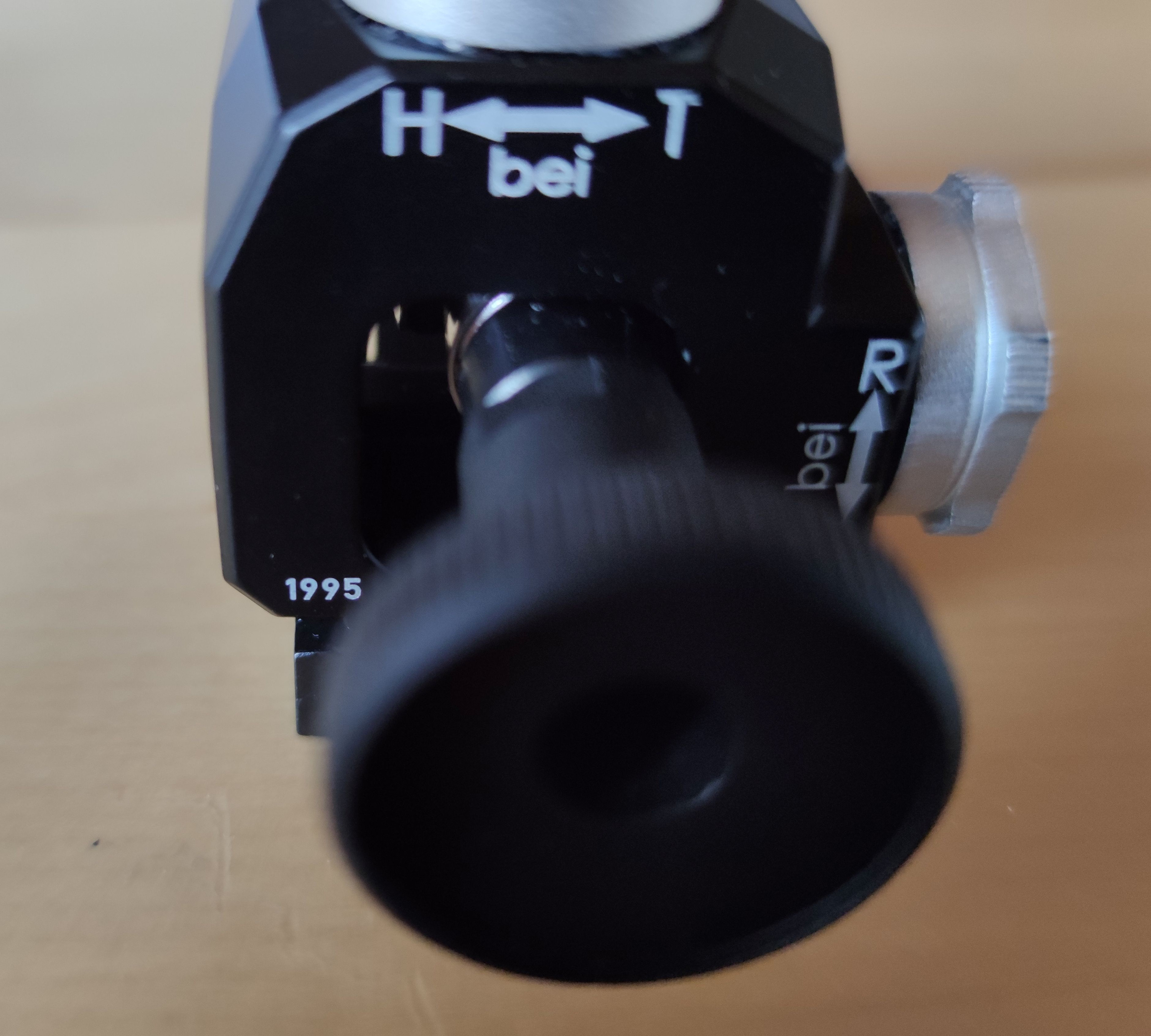

    mein Mann hat den Diopter von Feinwerkbau. Die Diopterscheibe steht rechts am Diopterrand an (siehe Bild) und lässt sich nicht mehr zurückdrehen. Die Stellschraube für "bei R" und "bei L" lässt sich in beide Richtunge drehen, aber die Diopterscheibe bewegt sich nicht.

  • Ich würde erstmal mit der Wasserwaage schauen ob vorne da wo der Korntunnel drauf geschraubt ist ob alles gerade ist.
    Ich könnte mir gut vorstellen das er nicht gerade ist und die Schraube am Diopter überdreht ist. Ob man das wieder hinbekommt kann dir nur ein Fachmann sagen. Am besten mal einen Techniker von Feinwerk kontaktieren.

  • Wenn sich die Diopterscheibe nicht bewegt, dann ist wahrscheinlich die Schraube überdreht, da hilft nur einschicken, oder vor Ort zu FWB gehen....
