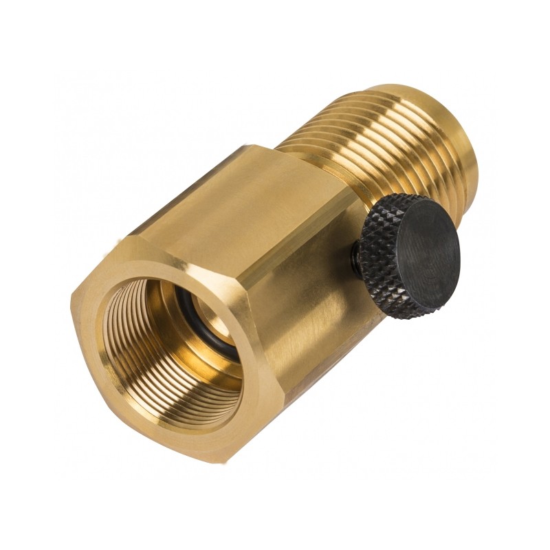

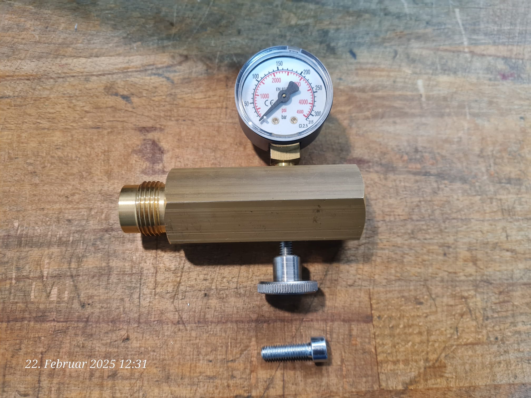

Was mir nie gefallen hatte war der bestehende Druck beim lösen der Kartusche von der Flasche. Aus dem Tauchsport kannte ich es anders und nun habe ich es zu Hause…
Also die Kartusche wird angeschlossen , die Luft eingefüllt.. Die Flasche wird abgedreht/geschlossen. Nun sitzt die Kartusche noch fest am Adapter…
Jetzt wird die Schraube vom Mitteldruck langsam geöffnet, die Kartusche lässt sich ohne Druckbelastung abdrehen…
Bild anbei und wie immer… Gut Schussle
