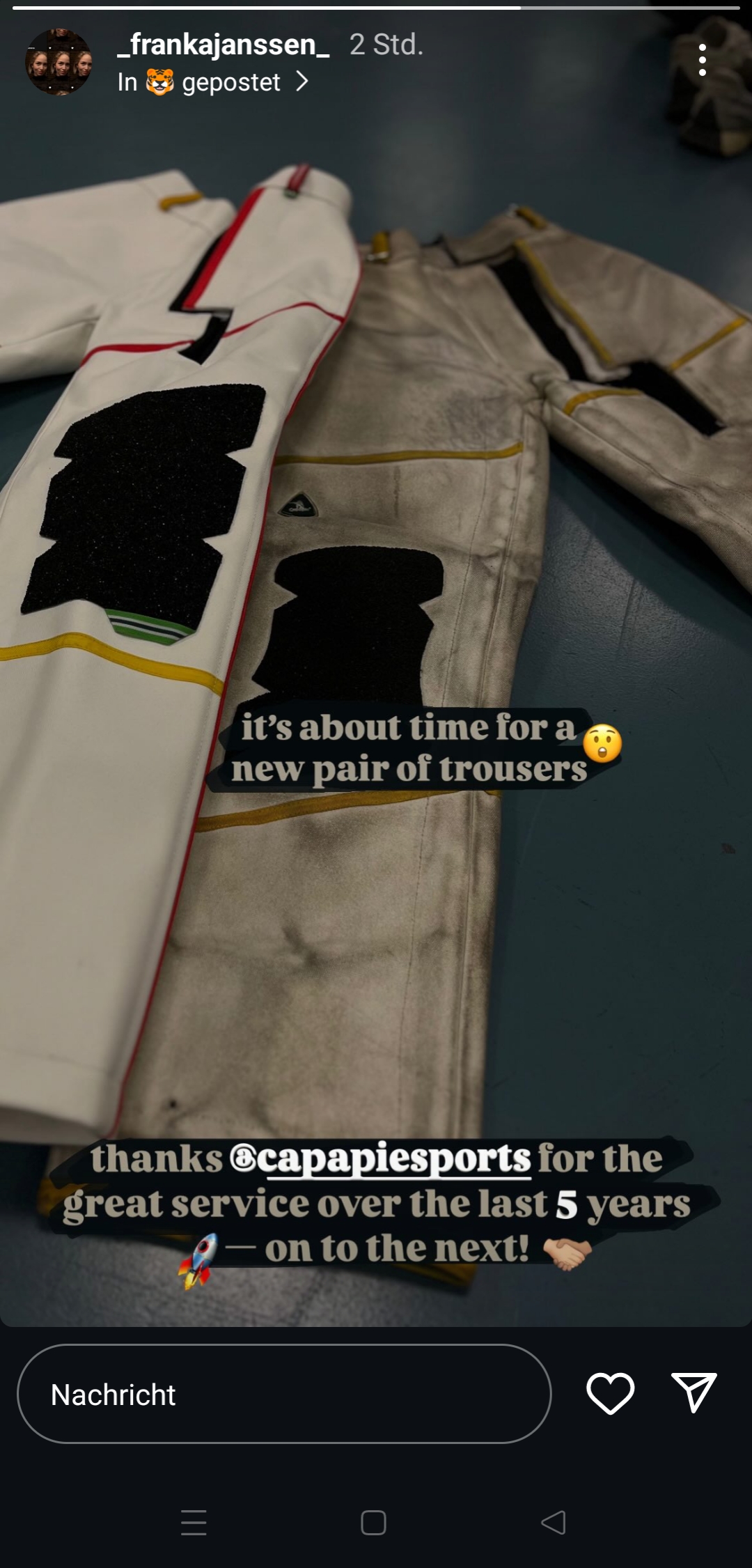

  • Kann ich nur bestätigen.
    Weiß soll formstabiler sein / bleiben.
    Allerdings sah mein Anzug schon nach 6 Monaten Benutzung aus, als ob er 6 Jahre alt sei ;)
