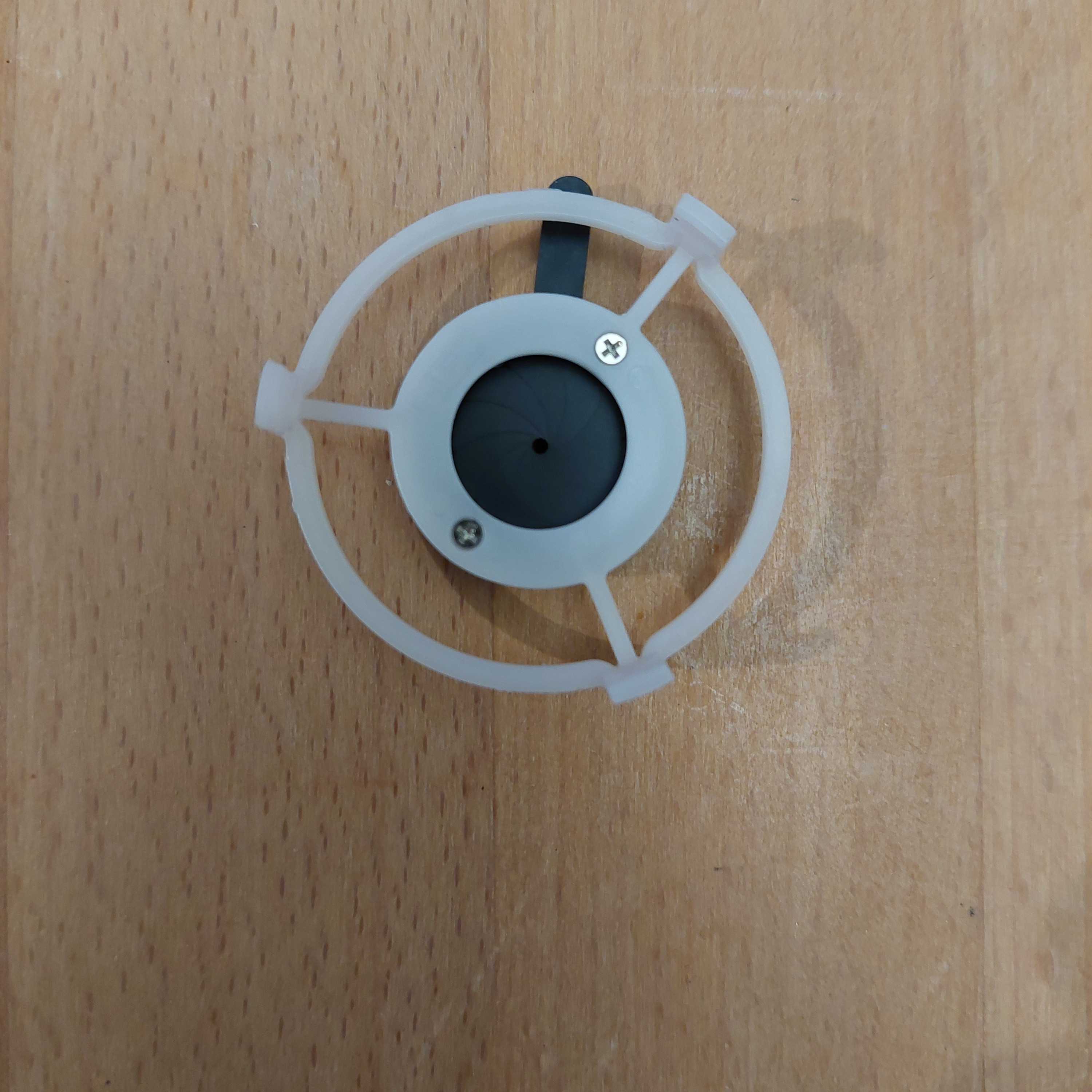

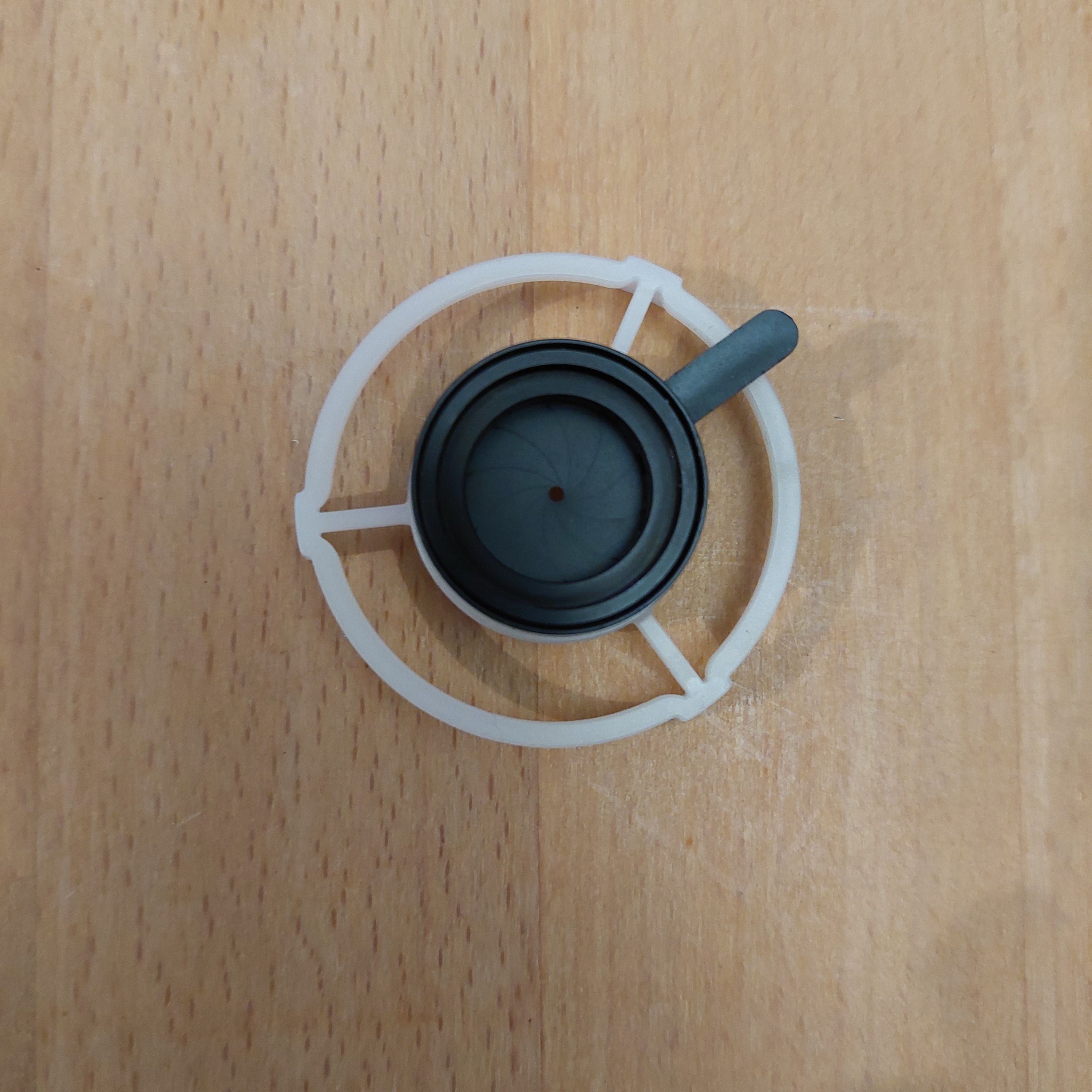

  • An der neuen MEc Brille für Pistole habe ich eine Irisblende.
    Die Irisblende wird innen am Brillenglas aufgesteckt, das kennt ihr. Die Irisblende von MEC ist mit einem Gummiring gesichert, damit sie sich nicht verstellt.
    Da ich auch an Ständen mit Pappscheiben schieße und ein Spektiv benutze soll die Irisblende leicht verstellbar sein.
    Ich habe die Schrauben gelöst, den Ring entfernt und nun ist die Irisblende schön leichtgängig. aber ich hatte die Schrauben nur leicht fest gezogen.
    Dann fiel irgendwann die Irisblende ab, die Schrauben habe ich nicht mehr gefunden.

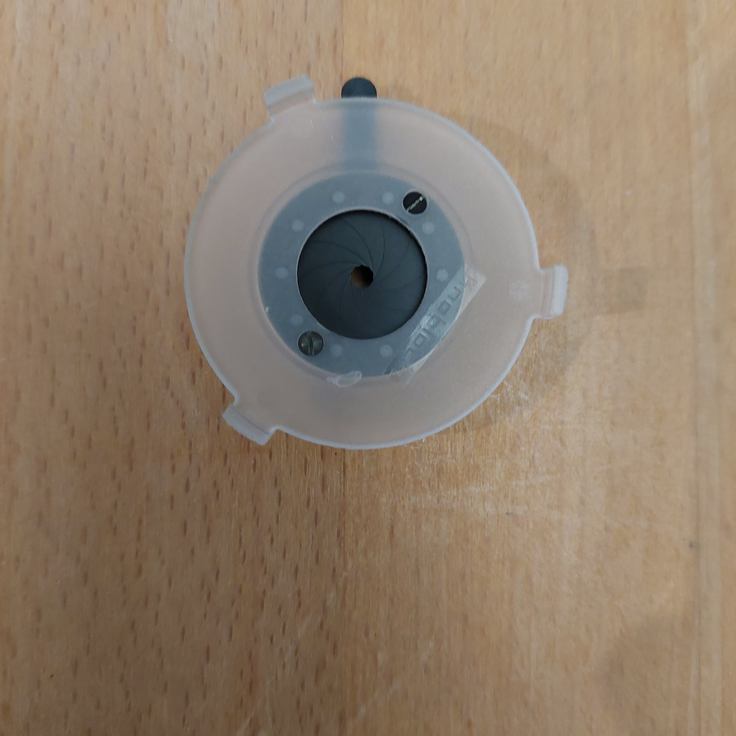

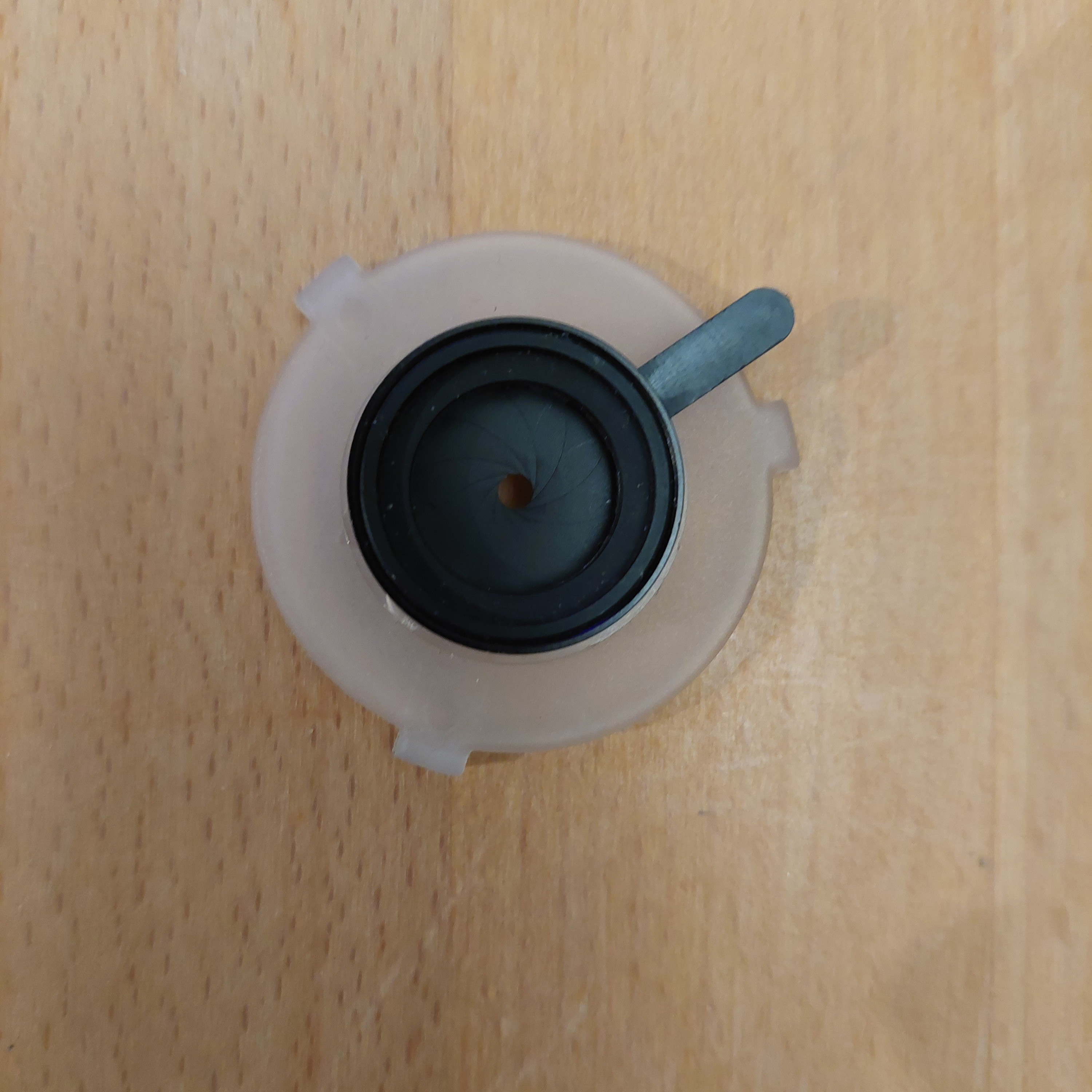

    Ich hatte noch eine Irisblende von der alten Knobloch Brille, die Schrauben habe ich verwendet.
    Damit ich die Knobloch Mal weitergeben kann habe ich ein Schraubensortiment bestellt.
    Im nächsten Leben werde ich kein Uhrmacher, schon die 1,4 x 2 Schrauben muss man mit Pinzette verarbeiten.
    Sie passen, aber für dei Knobloch Blende waren die Schrauben zu lang.
    Also die Schrauben aus der MEC Blende in die Knobloch Blende zurück.
    Bei MEC passen auch die etwas längeren Schrauben.
    Die blende schein beides Mal die gleiche zu sein, jeder Hersteller hat anscheinend seinen eigenen Halter.

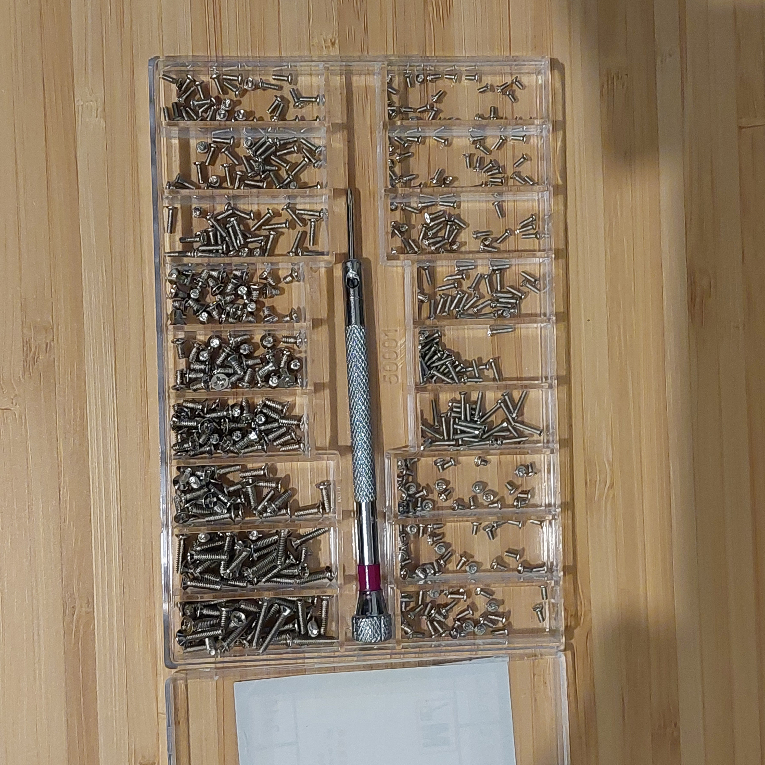

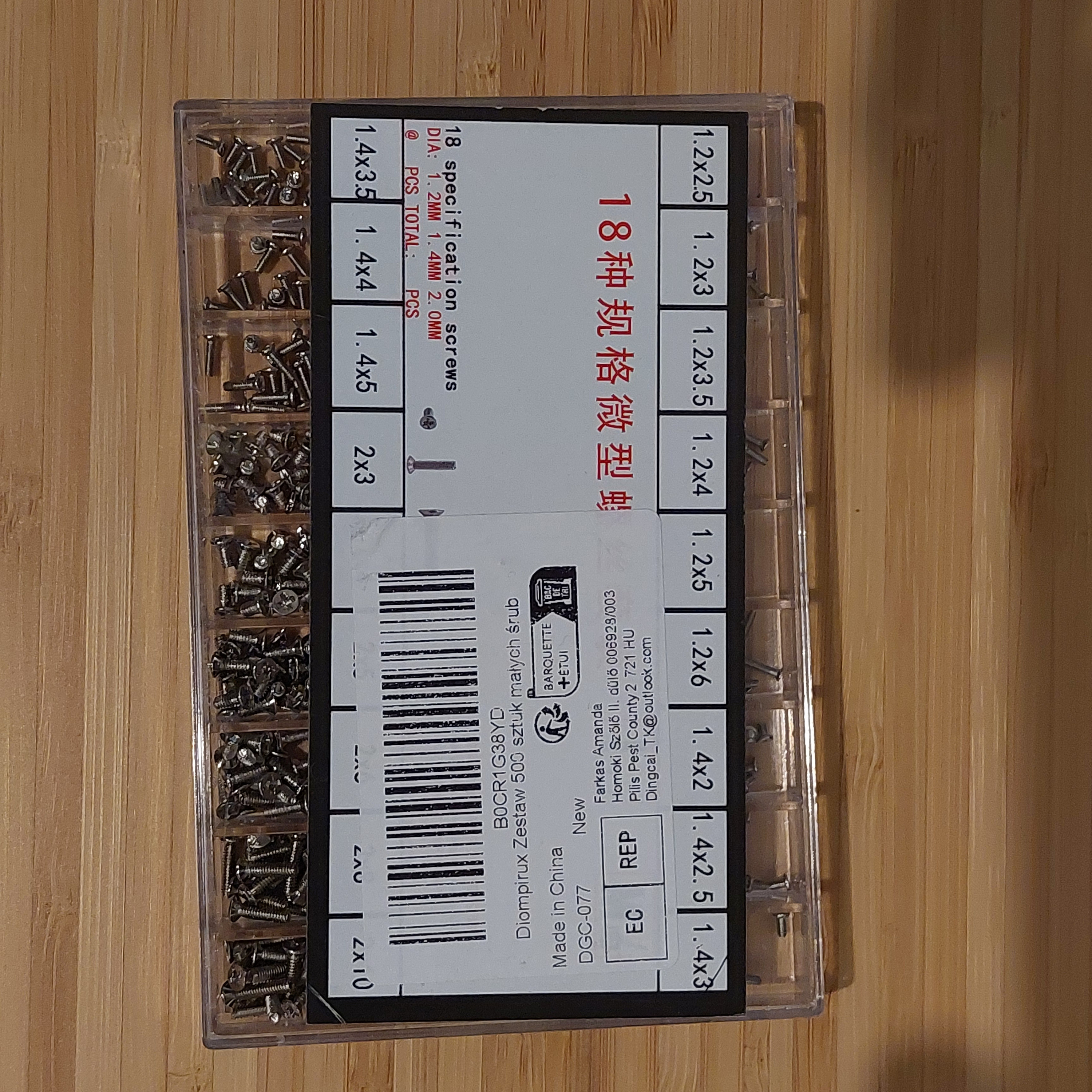

  • Hier das Schrauben Sortiment, bei Amazon bestellt, ist sogar ein passender Schraubendreher dabei.
    Für die Knobloch Irisblende benötigt man eine Schraube die kürzer ist als 1,4 x 2,
    vielleicht 1,4 x 1,6
