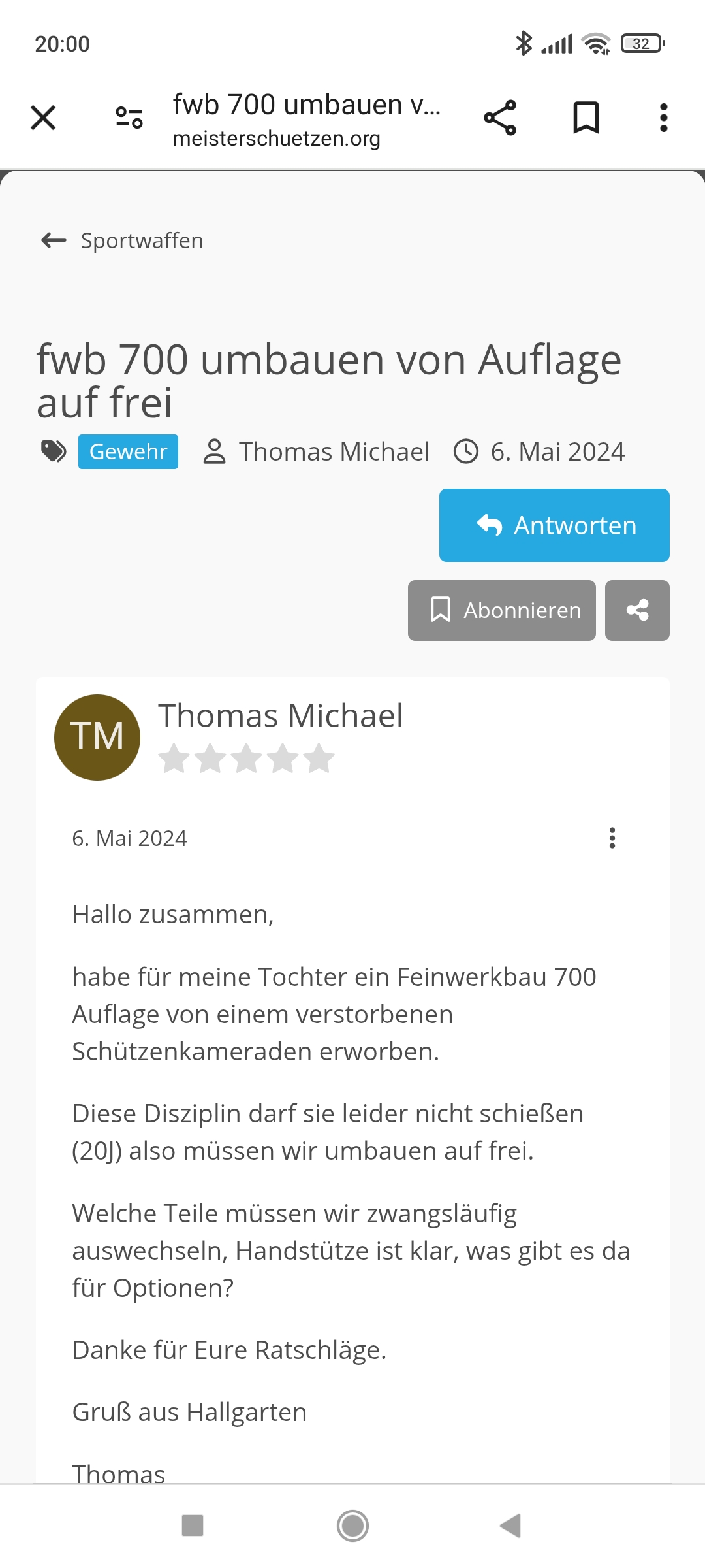

Kann man ein FB700 mit Alu Auflageschaft in ein Freihandgewehr umwandeln?
Sprich, den langen Holzvorderschaft gegen eine Handstütze tauschen? Befindet sich eine entsprechende UIT-Schiene zwischen dem Aluminium und dem Holz?
