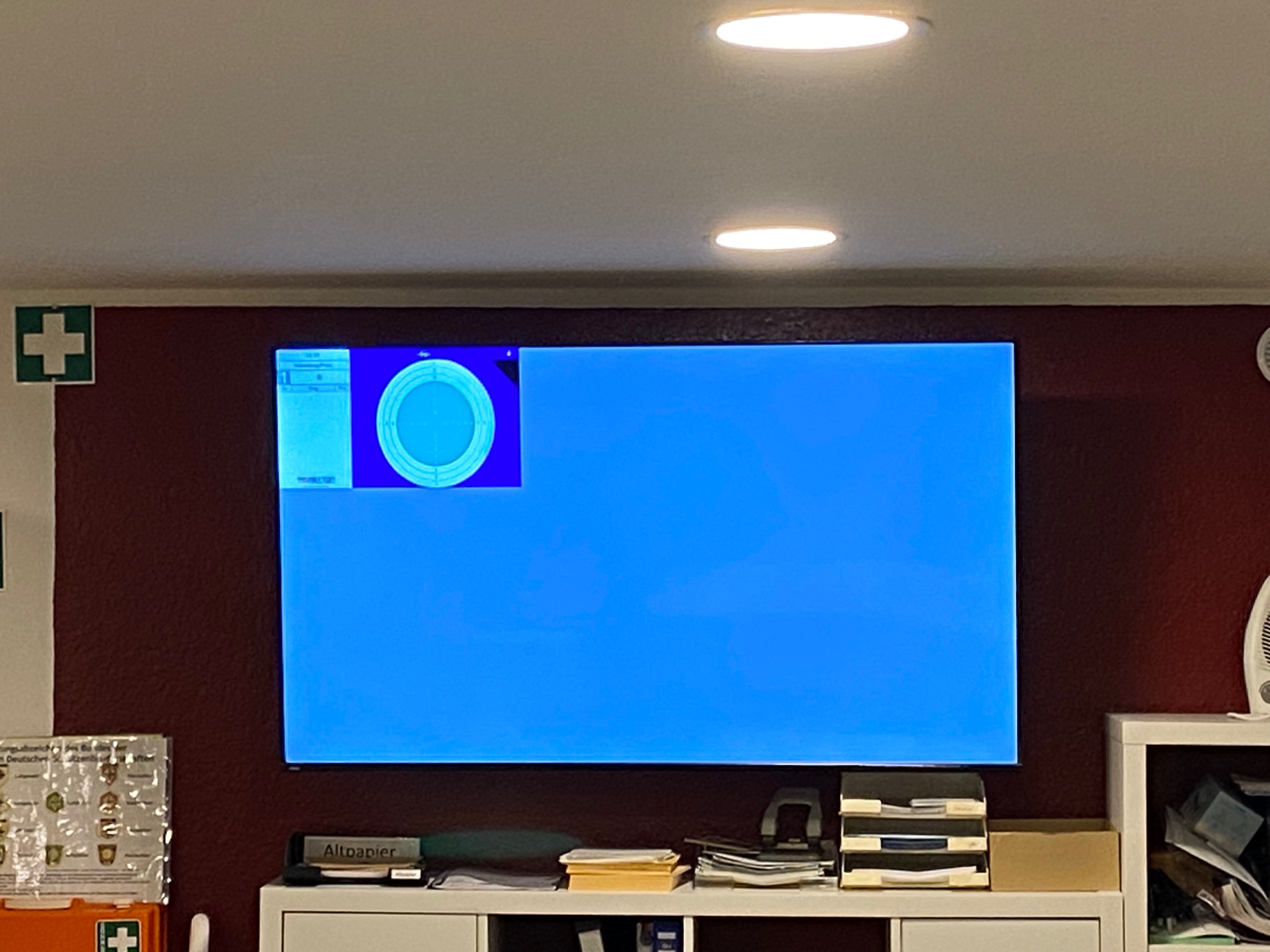

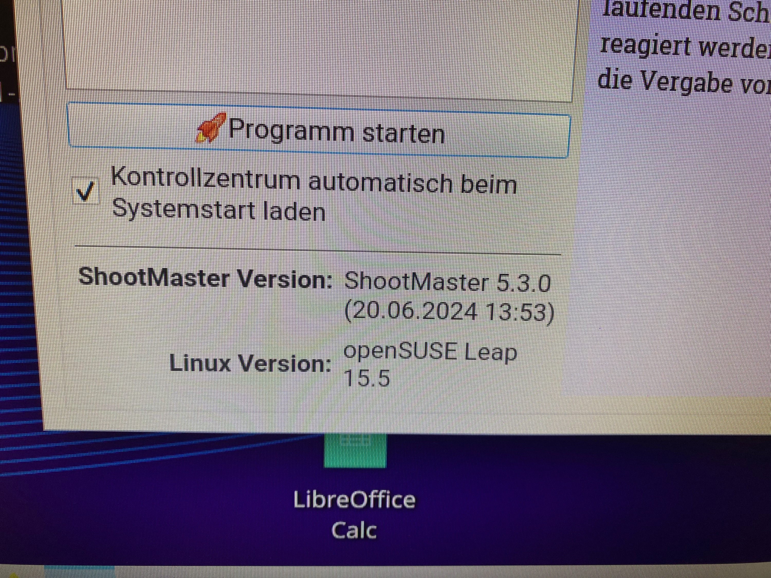

    nach dem Aufspielen der neuesten Version der shootmaster Software (5.3.0) haben wir Probleme mit der Darstellung der Bahnen auf dem Fernseher. Die einzelnen Felder der Bahnen ´verschwindeńˋ unregelmäßig und werden vorübergehend nicht dargestellt. Nach einer gewissen Zeit kommen die Bahnen dann unsortiert wieder und das Ganze wiederholt sich. Wir haben fünf Bahnen, teilweise ist der Fernseher komplett leer. Ich hoffe das ist verständlich, ich kann es nicht besser beschreiben 😊
    Der Bildschirm ist via WLAN verbunden, vorher war es problemlos.

    Wir haben weitergetüftelt, wenig erfolgreich. Nun haben wir den Monitor via Kabel verbunden - und läuft. Anscheinend hat das WLAN nicht mehr die Stärke oder Beständigkeit.
