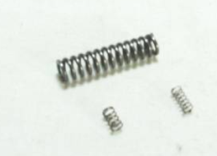

  • danke für die Antworten. Sauber ist sie, ich denke auch dass es an der Feder liegt.
    Dummerweise habe ich die Originalfeder nicht mehr. Weiß da jemand wo man die herbekommen kann? Welche von den dreien wäre das (hier ein Bild vom Umbausatz)?
    Edited once, last by Lyoner (December 30, 2024 at 2:17 PM).
  • Die Hahnfeder ist die Große oben. Die beiden Kleinen können ruhig drinbleiben, die haben mit der Schlagkraft nix zu tun.
    Wer Browning verkauft, sollte eigentlich auch die Original-Federn beschaffen können. Rumliegen hat die wahrscheinlich keiner. Ansonsten Browning anschreiben und freundlich um Hilfe bitten.
