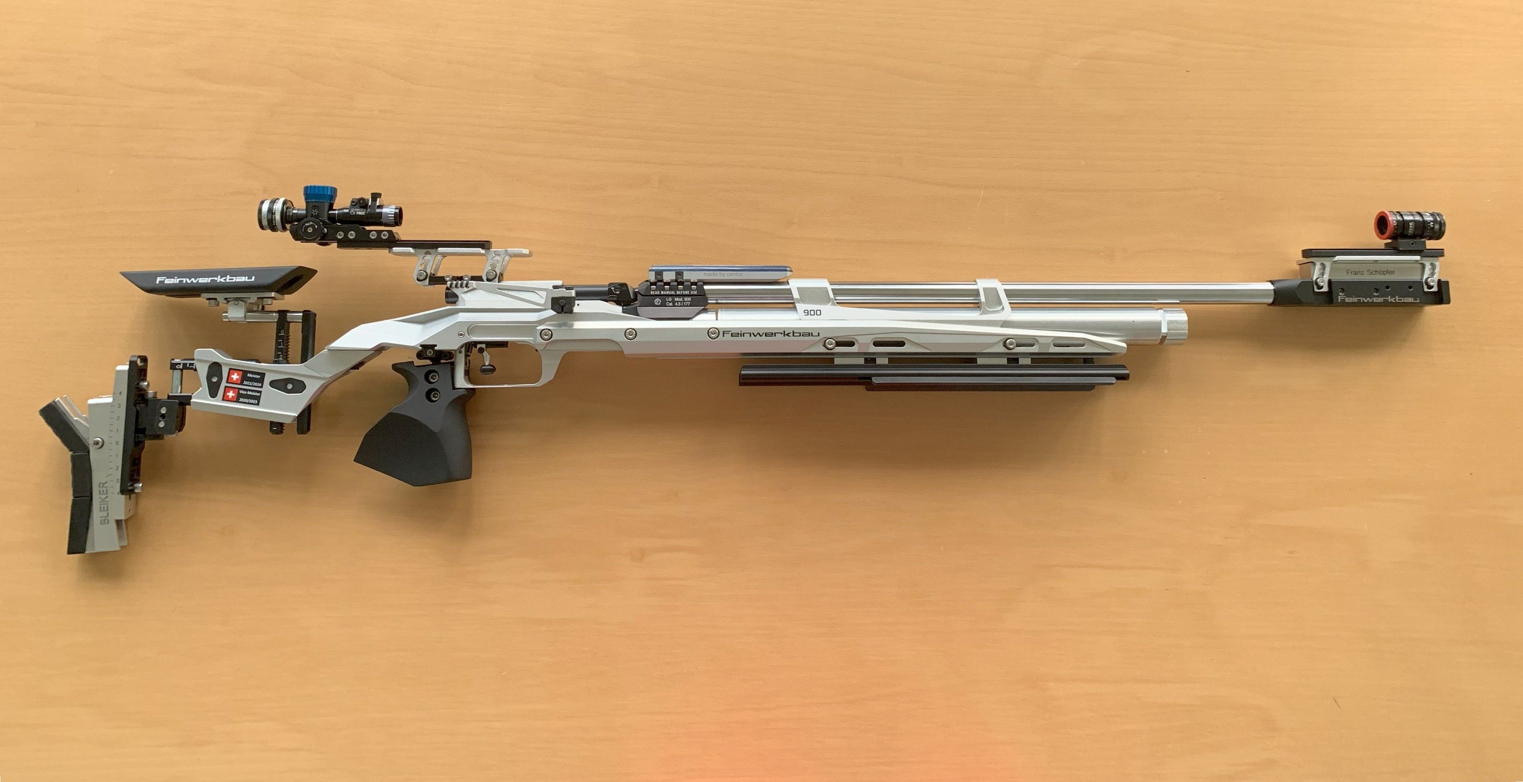

Feinwerkbau 800, 800W oder 800X Auflage ?
    wie ich an anderer Stelle schon mal erwähnt hatte, möchte ich zusätzlich zu LuPi auch Gewehr aufgelegt schießen und nicht den gleichen Fehler wie bei der Pistole machen und am Anfang was günstiges kaufen, was ich dann nach einem Jahr mit Verlust wieder verkaufe.
    Ich habe mittlerweile ein paar Gewehre in der Hand gehabt und es soll ein FWB 800 werden. Aber welches?
    Geschossen habe ich mit dem 800X. So weit so toll aber das ist momentan in der Auflageversion schwer zu bekommen und wenn dann zeimlich teuer. Eigentlich über meiner Schmerzgrenze.
    Soweit ich bisher gelesen habe sind die Hauptunterschiede der seitlich verstellbare Schaft (was ich eher nicht nutzen würde) und die andere Optik.
    Optisch gefällt es mir tatsächlich etwas besser aber das ist mir keine 500 Euro wert.
    Gibt es sonst nennenswerte Unterschiede? Mechanisch sind die ansonsten gleich oder?
    Das W wäre da noch eine Alternative. Holz soll ja bessere Dämpfungseigenschaften haben als Alu. Macht das wirklich einen Unterschied? Oder ist das nur Geschmackssache? Preislich ist es ja wie das 800X.

  • mein Tipp….
    kauf ein „normales“ und zusätzlich eine Auflageschiene…. von TEC-HRO, MEC
    dazu die Gewichte für die Vario Visierung und du bist erstmal gut aufgestellt
    das speziell angeschrägte Gewicht der Auflagevarianten dürfte, so die Sportordnung wirklich für LG-A umgesetzt werden, mehr Probleme machen, weil man dann die Flügel der Kappe noch weniger anstellen darf
    ob Alu, X oder W ist ja auch eine Budget Frage….
    wenn es passt, das X
    ich selbst habe ein W, einfach weil mir die Kombination aus Match-Waffe und Einstellbarkeit wichtig war, aber ich die Holzoptik und vor allem die Haptik gefälliger fand, dazu kann ich die Meinung von der gefühlt ruhigeren Schußabgabe bestätigen
    Feinwerkbau 800 W + Zusatzgewicht für Vario-Visierung
    MESHPRO Griff und Schaftbacke
    MEC / Centra Rack, Spy Long mit Irisblende 1.8 "Indoor", sowie verstellbarem Glas-Ringkorn im 22er Score-Tunnel und Katamaran Eco by Baur-Schießsport
    TEC-HRO Untergriff, touch Abzug
    Gehmann Schaftkappe Top Grip

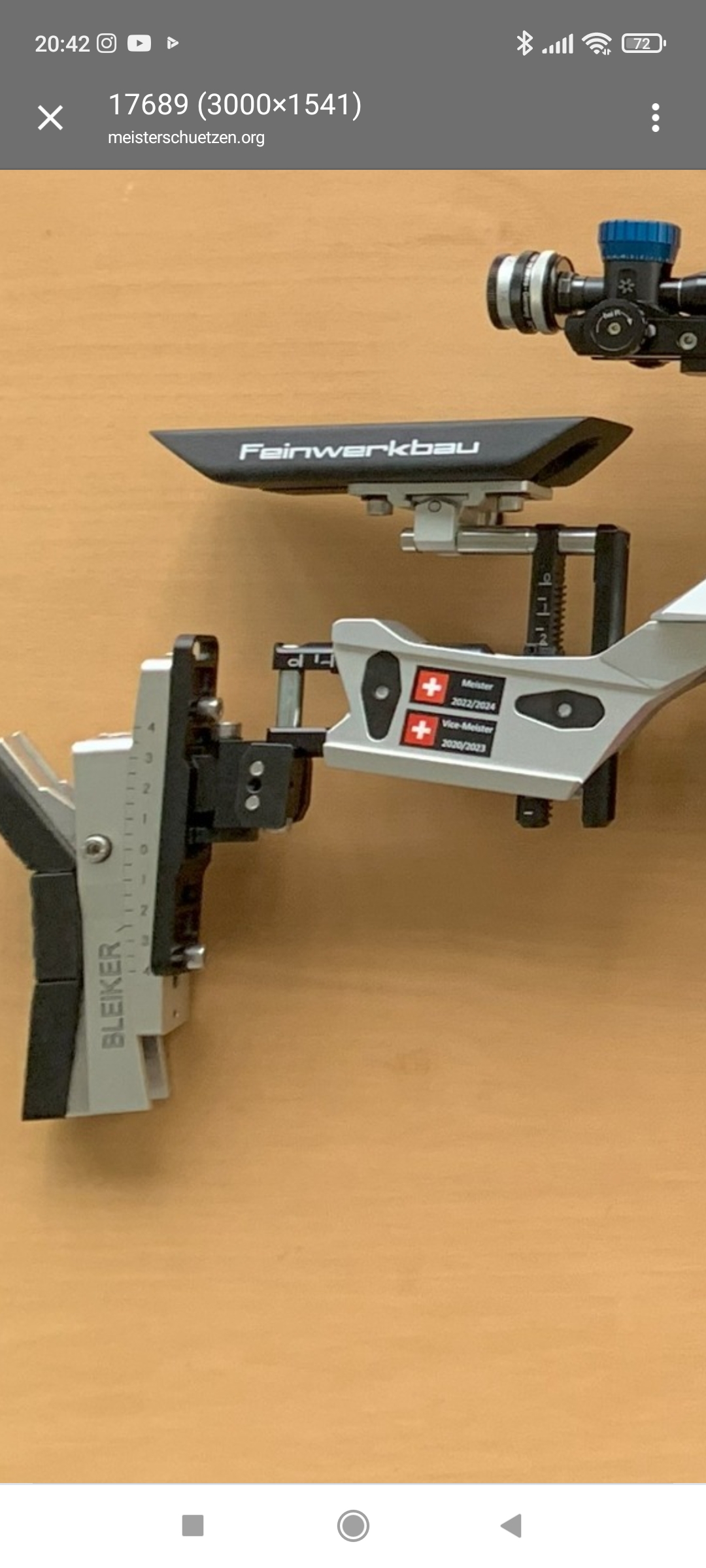

  • Also ich persönlich empfehle das 800X Auflage, da es auf der Oberseite am Halter extra eine gripp Fläche hat um die Hand sicher oben auflegen zu können. Zusätzlich ist das 800X von Haus aus eher vorderlastig was ja beim aufgelegt schießen von Vorteil ist und obendrein ist der ladehebel beidseitig individuell einstellbar. Der Griff an der Unterseite ist serienmäßig dabei. Meiner persönlichen Meinung nach ist die Schwingungsdämpfung durch den Holz Schaft vernachlässigbar wenn überhaupt messbar (sonst hätten sich die Alu-Schäfte ja nie durchgesetzt wenn es so einen großen Einfluss haben würde) wichtiger ist eine gut ausgesuchte Munition und Training... Alternativ nimm das 800W Auflage das 800 Alu Auflage ist zwar auch brauchbar aber wenn du ganz vorne mit machen willst dann das 800X Aufgelegt ... Und wenn du wirklich so empfindlich bist was Schwingungen betrifft überleg ob du dein Budget nicht doch auf ein 900 Auflage erhöhen willst/ kannst da merkst du fast gar nichts mehr und das 900er hat auch noch einiges an Vorteilen gegenüber den 800er Modellen die nicht zu unterschätzen sind auch wenn auf den ersten Blick der Mehrpreis für die meisten unverständlich ist aber wenn man sich genauer mit dem System beschäftigt durchaus berechtigt ist und gerade wenn es um Zehntel Ringe geht sich bemerkbar macht (sofern du ganz vorne mitspielen willst)

  • versteif dich nicht zu sehr auf die Auflagevariante....
    ausgehend vom 800 X / W kannst du dir noch das Hybrid ansehen oder halt das "normale"
    Auflageschiene liegt bei 139€ wenn man die MEC Katamaran Eco mal zugrunde legt
    diese Auflage für die Hand oben wie Centra Rack (bis zu ca 90 €; und gibt hier im Forum sogar einen für eine Manufaktur-Anfertigung Kontakt -> RE: Neue Feinwerkbau 900)
    den Griff zum runterziehen (55 €) gibt es im Zubehör von TEC-HRO
    ein wichtiges Argument:
    Ladehebel! als Rechtsschütze habe ich den Ladehebel auch links und das geht nur beim X und beim W
    Tipp: frag´ mal bei Holme ;)

  • Die längenunterschiede sind beim 800 Alu normal und Auflage. Siehst du bereits auf den Bildern und an den technischen daten und an den Nummern der explosionszeichnung. Die untere nut am vorderschaft ist dadurch ein wenig länger. Einfach mal nach Möglichkeit beide aluvarianten nebeneinander legen.
