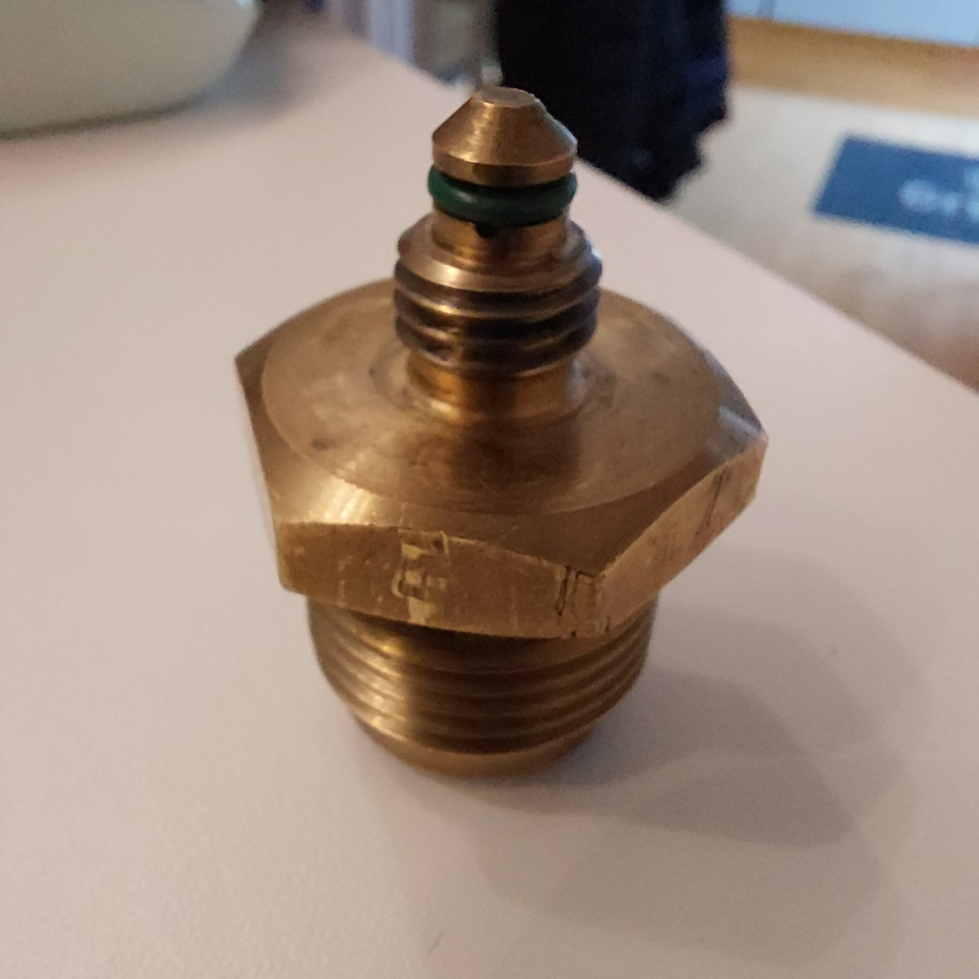

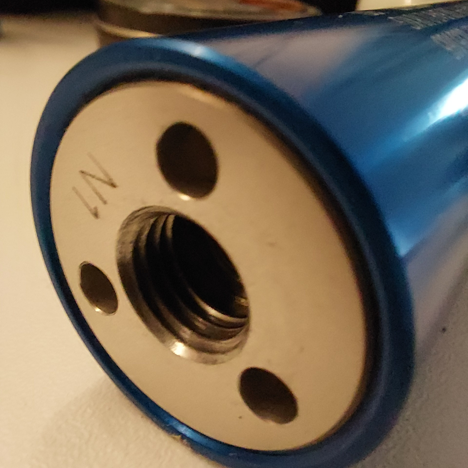

  • mir ist aufgefallen, dass die steyr-kartuschen auch bei "übertankung" - also z. b. befüllung mit 220 bar - immer wieder auf max. 200 bar zurückgehen.
    es muss offenbar ein internes überdruckventil in der kartusche installiert sein. anders lässt sich dieser effekt nicht erklären.
