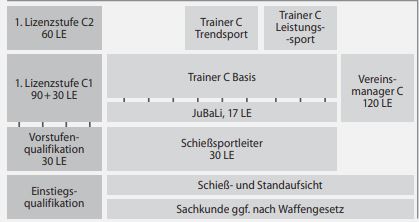

    Zumindest beim DSB ist die JuBaLi Voraussetzung für den Schießsportleiter.
  • Zumindest beim DSB ist die JuBaLi Voraussetzung für den Schießsportleiter.
    Laut dem aktuellen Qualifikationsplan des DSB nicht.
    Womöglich die Rheinische Interpretation davon? Hihi.
    Die Inhalte der JuBaLi-Ausbildung sind sind seit einiger Zeit aber auch Bestandteil der im Qualifizierungsplan abgebildeten Ausbildung zum Trainer C Basis Breitensport. Sie können laut QP je nach Landesverband als eigenes Modul oder in die Trainerausbildung integriert angeboten werden.
