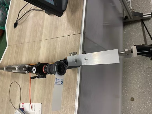

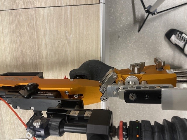

    Kann ich nur bestätigen, mir wurde es in Wiesbaden beim Auflage Lehrgang so gezeigt und auch gleich eingestellt.
    Da ich bei der 800 Alu den Schaft nicht schränken kann, haben wir die Schaftkappe auf die äußeren Löcher der Schiene befestigt und auch noch eine leichte Schränkung der der Schaftkappe selbst mit der einen Inbusschraube im Gelenk eingestellt.
    Dadurch haben wir erreicht das die Visierlinie Dichter zum Kopf kommt, mit den oberen Haken der Schaftkappe auf das Schlüsselbein. Iris sagte nur, da wo's weh tut😄
    Und tatsächlich habe ich so die besten 10'er ...

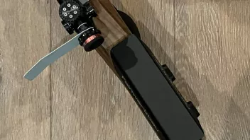

  • so sieht es bei mir aus
    FWB 800 W - ich bin Rechtsschütze
    der Schaft ist nicht schränkbar und im Grunde gerade, bitte nicht durch die Maserung des Holzes irritieren lassen
    Visierung ist nach links ausgelagert, aber nicht auf Anschlag
    Schaftbacke ich soweit wie möglich nach rechts
    Schaftkappe ist quasi nach links ausgelagert, die oberen Flügel maximal offen, dazu alles so kurz wie möglich und nach unten geneigt

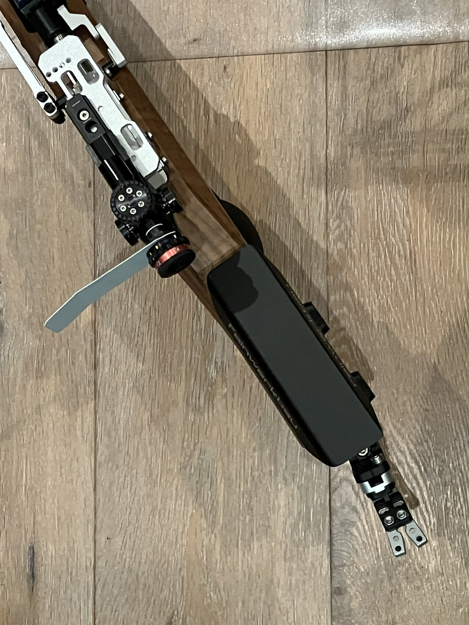

  • Hier mal die Bilder von meinem LG, beim KK500 sieht es nicht anders aus, die Schaftkappe habe ich unten auch nach außen geschwenkt:
    Bei klappt das einsetzen nahe am Hals nicht weil ich ziemlich knochig gebaut bin und das Schlüsselbein stark nach außen abfällt. Das Wildleder an der Sauer Schießjacke bietet auch nicht den nötigen Halt, hier wäre Gummi besser. Da ich auch Trainer bin sehe ich genug Schützen die wesentlich bessere körperlich Voraussetzungen bringen, weniger abfallend und mehr Masse^^

    Vielen Dank für die Fotos.
    Bei mir ist es ähnlich: knochig gebaut und abfallendes Schlüsselbein. Trotz sehr rauem Gummi an der Jacke finde ich keinen richtigen Halt. Außerdem habe ich das Problem, die Kappe immer an der selben Stelle zu platzieren. Am Montag habe ich die Kappe wieder ans Ende des Schlüsselbeins gesetzt und ein sehr gutes Ergebnis geschosssen.
    Ich würde also auch den Hinterschaft nach rechts versetzen und somit den Vorderschaft (Diopter) besser vors Auge bekommen. Dann könnte ich evtl. die Visierlinienverlagerung nach links rausnehmen. Oder hab ich jetzt einen Denkfehler?:/

    du hast keinen Denkfehler, so habe ich es auch gemacht und habe so das Thema immer genau einsetzen erledigt. Evtl. die Schaftkappe unten noch nach rechts schwenken, dann sollte nichts mehr rutschen. Mal sehen was am WE in Dortmund für Einstellungen präsentiert werden, das ist immer interessant:attentive:
