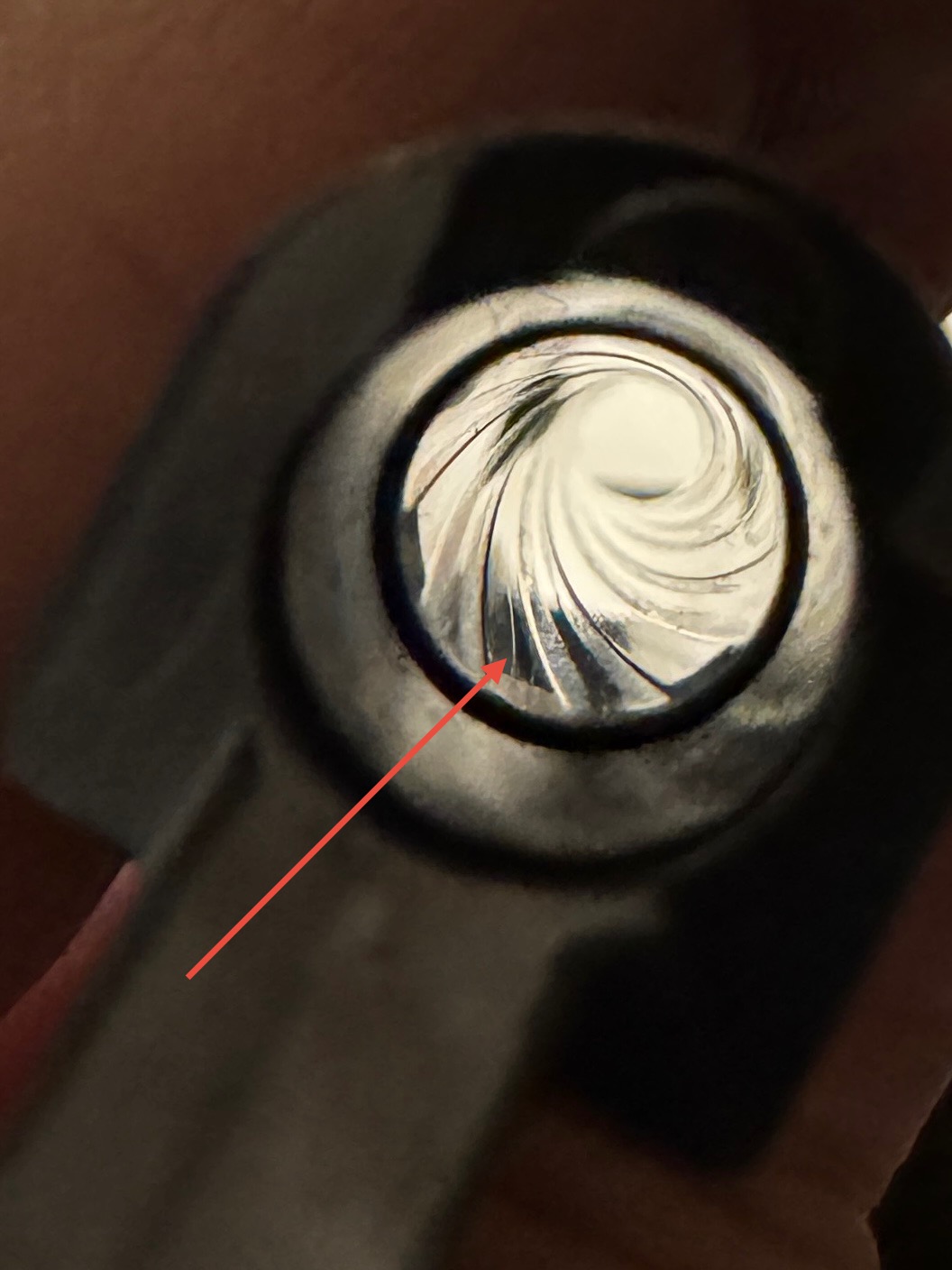

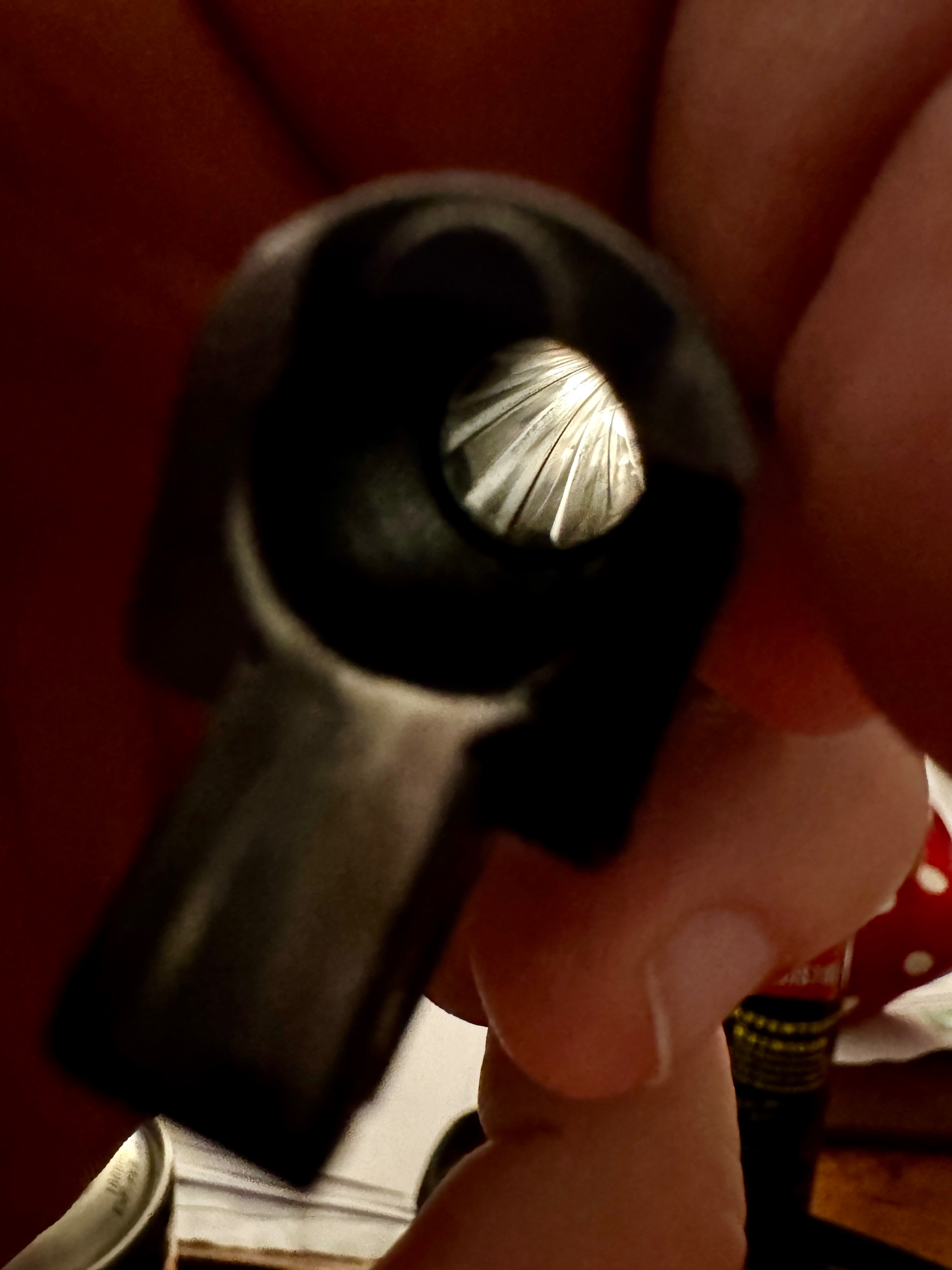

Guten Abend Liebes Forum,
ich habe gerade den Lauf meiner Sport 2 gereinigt und musst feststellen das ein feiner Kratzer in Laufrichtung auf einem Feld ist. Muss ich mir da Gedanken machen? Wie kommt es zu diesen Kratzer?

Alsi sauber ist der Lauf nicht, sorry.
Das kann ein Kratzer sein, das kann aber auch Tombakablagerung sein.
Kleiner Tipp, besorg Dir eine Endoskopkamera, bekommst Du günstig bei amazon und schau in den Lauf, nachdem restlos alle Ablagerungen und Verschmutzungen entfernt wurden.
Habe mir das Bild genauer angeschaut, sieht nach Ablagerungen aus.
Hier sieht man es besser.
Da würde ich mir keine Gedanken machen.
Ich frag mich nur wie das entstehen kann.

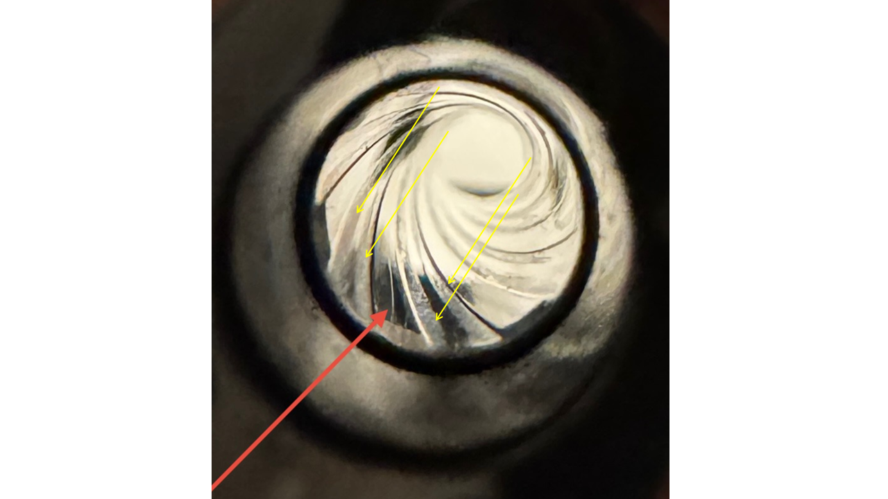

Tut mir leid, aber wie ich schon sagte, der Lauf ist mit Nichten sauber und ein Foto von außen sagt relativ wenig aus.
Habe mir mal erlaubt es in Deinem Foto zu veranschaulichen:
Diese rauhen Stellen sind Verkrustungen und damit Schmutz.
Es kann ein Kratzer sein, der an dieser Stelle, also beim Übergang von der Patronenkammer in die Felder und Züge des Laufes, keine Auswirkung auf die Präzision haben sollte.
Wie kann das passieren? z.B. eine verschmutzte BoreSnake, die ein Stück Tombak (Carbon) mit durch den Lauf gezogen und ihn damit beschädigt hat. Gemeint ist, wenn beim Saubermachen diese o.g. Verkrustungen gelöst und wieder in den Lauf eingebracht werden, können sie den Lauf schon beschädigen, da sie härter sind als der Laufstahl. Daher verwende ich keine Borsnake zum sauber machen, nur um nach dem sauber machen den Lauf etwas zu Ölen.
Wie gesagt, hol Dir mal ein gutes Laufreinigungsmittel, notfalls auch chemisch (Sobla Rolo Mil, oder ein nicht chemisches z.B. MM Waffenreiniger (mit diesem habe ich sehr gute Erfahrungen gemacht und mieft nicht), und mach den Lauf mal richtig sauber.
Für schmales Geld bekommst Du bei Amazon, wie oben schon erwähnt, eine Endoskopkamera, z.B. von Teslong, die am Smartphone angeschlossen werden kann, um sich das Laufinnere vernünftig anzuschauen.
Bei denbeiden Bildern sieht man halt, dass der Lauf noch richtig schmutzig und voller Ablagerungen ist.

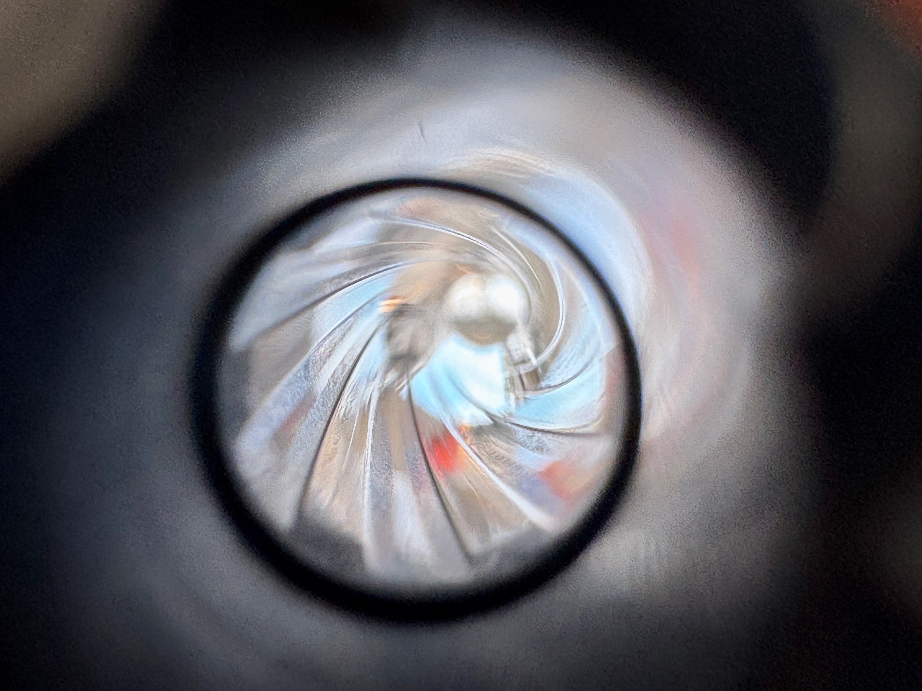

So sieht der Lauf jetzt aus. Deutlich besser aber es sind noch Rückstände vorhanden.
Schon besser, aber man sieht noch immer einiges an Ablagerungen.
Es ist nicht auszuschließen, dass der Kratzer auch in den Ablagerungen und nicht am Lauf selber ist. Daher macht es auch Sinn, die Zeit zu investieren, den Lauf richtig sauber zu machen.
Ggf. bedarf es dafür andere Reinigungsmittel, die speziell zum Lösen dieser hartnäckigen Ablagerungen gedacht sind.
