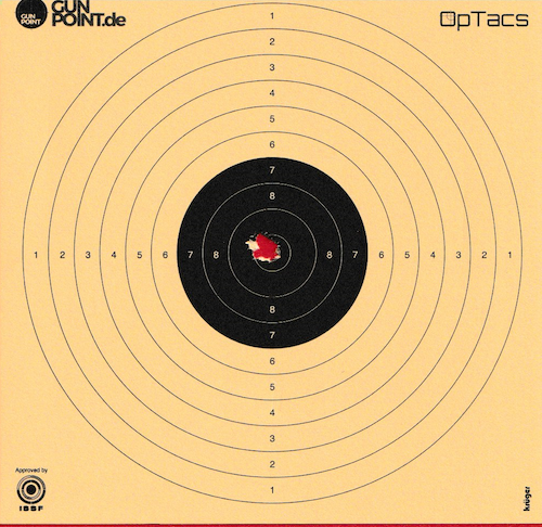

ich habe in meiner Jugend häufiger mit einer Luftpistole auf 5/10m geschossen. Nun wollte ich wieder etwas damit anfangen und habe mir ein neues Luftgewehr gekauft. Ich habe aktuell Probleme mit kompletten Ausreißern. 9 von 10 Schüssen sind gut und können sicherlich noch trainiert werden, aber ein Schuss ist komplett zu tief. Liegt das am Gewehr? Ist es noch zu neu? Ist das bei dem Einstiegsmodell normal? Oder doch mein Fehler?

Ich kann mir die krassen Ausreißer einfach nicht erklären, einer von 10 Schüssen landet zwischen 1-4 auf der Scheibe, der Rest bei 9/10.
Vertikal trifft der Ausreißer die Mitte, nur leider horizontal nicht.
