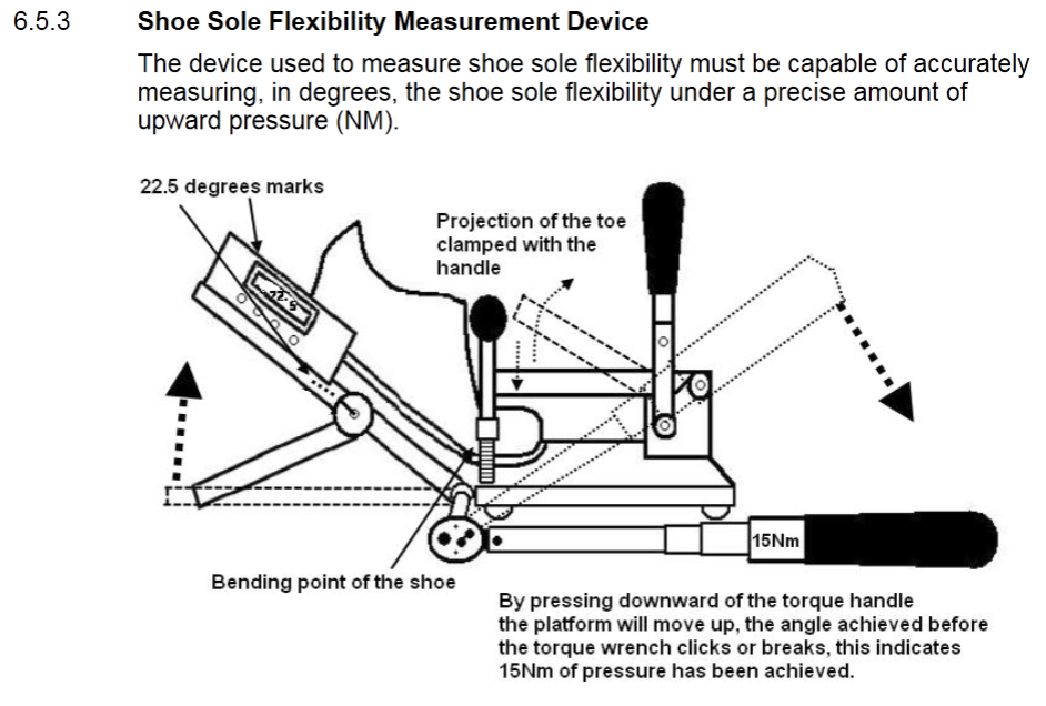

  • das Problem gerade bei der DM ist das die Mess- und Prüfgeräte nicht geeicht sind oder auch das kein Prüfmuster zur Verfügung steht.
    Wenn man vor dem Wettkampf zur Kleidungskontrolle geht und dort mit Messgerät A alles OK ist und man dann am Stand mit Messgerät B gemessen wird dann kann eine Disq. schon passieren. Es kann ja Niemand garantieren das die Beiden Geräte gleich messen.
    Leider verstehen die Offiziellen das nicht und gehen davon aus das alles was sie machen richtig ist und der Schütze ja der Böse ist der Manipulieren und Betrügen will.
    Wenn man selbst aus der Mess und Regeltechnik kommt, leuchtet das sofort ein, aber im Sportvorstand der ISSF oder des DSB kommen solche Argumente nicht an.
    Ein Prüfstück aus Leinen oder Kunststoff kann nicht bei Allen Temperaturen und bei allen Feuchtigkeitsstufen die gleichen Eigenschaften haben.
    Wenn man das Genau machen will, dann muss man das Messverfahren auch genau spezifizieren, incl. Temperaturen und andern Äusseren Bedingungen.
    Vor Jahren sagte mir mal ein Hersteller auf der DM das der Messtisch auf dem die Jacken geprüft werden garnicht den Vorgaben entspricht, der wäre zu klein und daher würden die Jacken außen runter hängen. Dadurch wird das Material natürlich gestrafft und ist bei der Messung steifer. Sowas darf doch auf einer DM nicht passieren, oder?
    Bei den Kleiderkontrollen kann man sagen: wer viel misst, misst Mist!

    Warum sollten Geräte geeicht werden, für die das Eichrecht dieses nicht vorsieht und was würde es bringen?
    Was sagt es aus, wenn ein Gerät vor 5 Monaten geeicht wurde? Genauso wenig wie beim Auto, dass eine erfolgreiche HU vor 13 Monaten bestanden hat, nicht aussagt, dass dieses Auto verkehrssicher ist.

    Jein, die Messabweichungen und Messunsicherheiten müssen im Rahmen bestimmter Grenzen bleiben, die definiert werden müssen.
    Ansonsten bin ich aber bei Dir.
    Es gibt eben keine Möglichkeit, vor Ort zu prüfen, ob die Geräte auch (noch) soweit genau arbeiten, um die ihnen zugedachten Aufgaben zu erfüllen. Das gilt sowohl für die elektronischen Scheiben als auch für die Dicken- und Steifigkeitsmessgeräte. Es gibt keine Möglichkeiten, die Scheiben oder Geräte zu kalibrieren oder auch nur auf Einhaltung der Funktion zu überprüfen.
    Selbst für die Waagen, von denen es ja kalibrierbare Produkte gibt, gibt es meines Wissens keine festen Vorgaben an die Messgenauigkeit bzw. an die Messabweichung und Messunsicherheit. Und so findet man dann bei den Meisterschaften auch alle möglichen und unmöglichen Waagen und muss das angezeigte Ergebnis einfach akzeptieren, selbst wenn da Waagen verwendet werden, die sogar nur eine Auflösung von 50 g liefern.
    Und gerade bei der Bekleidungskontrolle kann das Ergebnis auch noch von der Art der Durchführung des jeweiligen Kontrolleurs abhängen. Und manchmal kann schon die Wahl der Messpunkte darüber entscheiden, ob die Bekleidung durchgeht oder nicht.
    Fazit: So richtig überzeugen mich die ganzen Messverfahren zur Zeit jedenfalls nicht.
