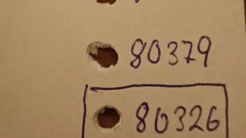

    Ich hab zum Beispiel grad ne Charge RWS R10 ausgeschossen, die ist sowas von maßhaltig, das ist kaum zu glauben. Auf dem Bild unten wurden pro Los 20 Schuss gemacht.

    Aber meine Meinung, Tests auf Papier ist schade um die Munition und Zeit. Habe bei Test hinten eine Kontrollscheibe eingeseckt. Leider kein Bild gemacht. War ein Loch wo der Diabolo hängen blieb obwohl es ein Streukreis von 6,8 war.

    Das besagte Schussbild ist auf Karton entstanden. Wie Angesagt: „Knapp über 5mm“
    Ich habe mir erlaubt, dieses Bild etwas zu vergrößern. Das ausgestanzte Schussbild ist
    auf der Vergrößerung 40,10 mm und entspricht wohl dem Diabolo. Das gesamte Schussbild, erkennbar am ausgefransten Karton ist 54,27mm groß. Das sind 26,10 % Differenz. Ergibt bei einem 4,5 mm Diabolo 5,68 mm Dmax. Dass würde ich nicht mehr als knapp bezeichnen.
    Es ist aber sehr gut. Ausschlaggebend ist nicht nur der Dmax sondern die erreichte Ringzahl. Die erscheint mir da etwa niedriger denn es ist rund herum reichlich Pappe weich geschossen. Ich schätze es sind in etwa 107,6 Ringe.Verglichen mit einem Schussbild Meyton Dmax 5,66. Es ist halt nur durch eine elektronische Messung genauer zu bestimmen und eine Momentaufnahme. Jedoch immer noch besser wie auf Karton getestet, wobei ein Diabolo auch bei 7 mm noch hängen bleibt.
    Daher nehme ich an das die unter 5 mm erwähnte Serie auch auf Pappe getestet ist.
