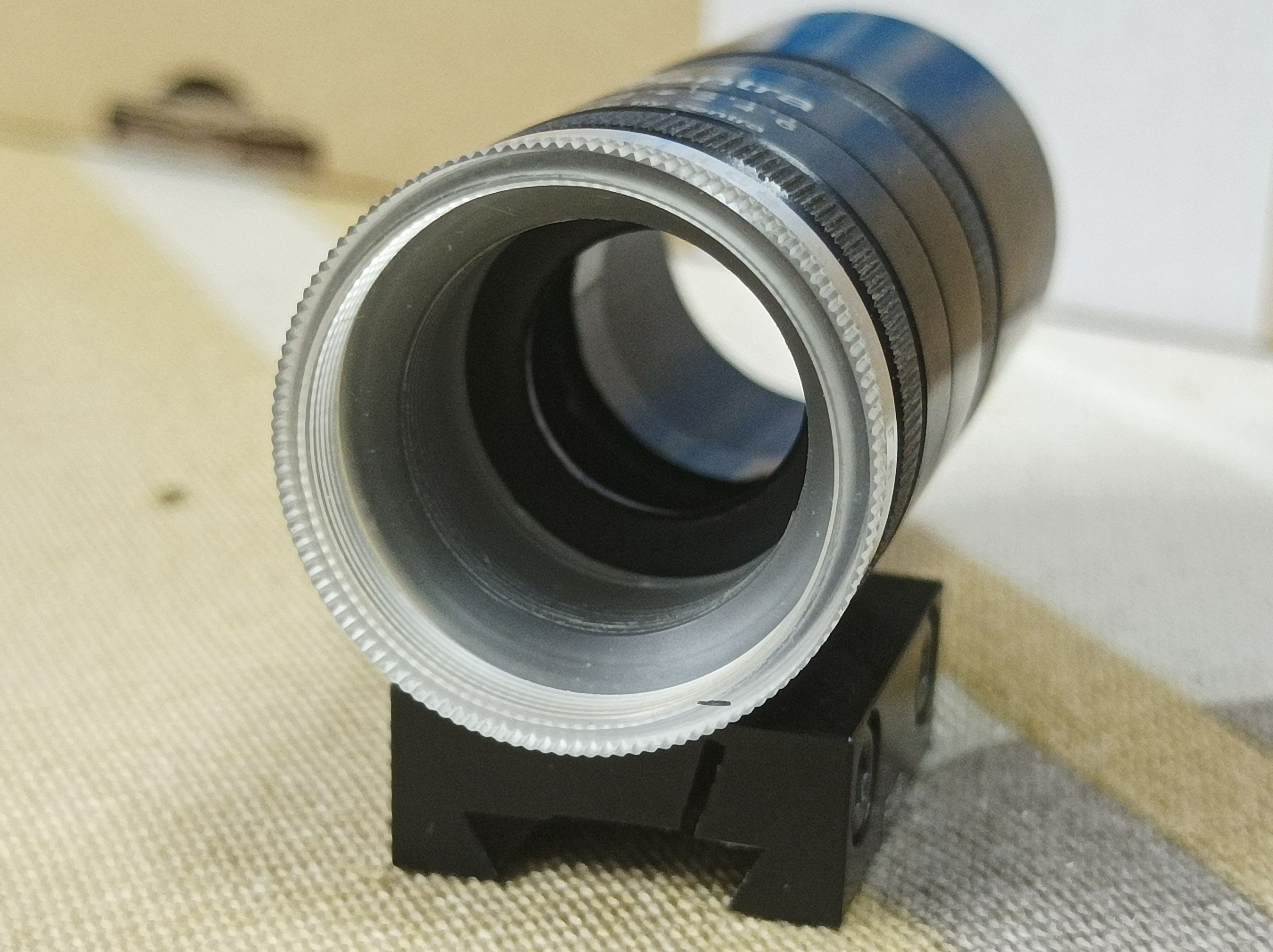

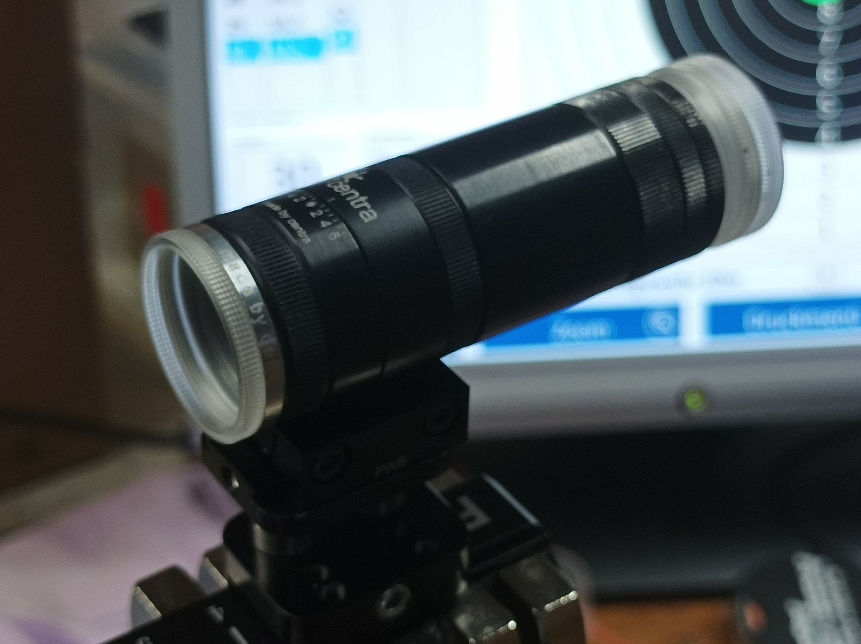

Ich habe an meinem Tesro den Korntunnel KT200 mit einem Adlerauge. Jetzt las ich, daß das Adlerauge zum Schützen hin montiert werden soll. Bei meinem Korntunnel besteht allerdings nur die Möglichkeit es an der Vorderseite einzuschrauben. Welche Auswirkungen hat die Position des Adlerauges? Kleineres bzw. größeres Ringkorn? Hat da schon jemand Erfahrungen gemacht?
Wo montiere ich das Adlerauge und welche Auswirkung hat das?
Korntunnel Drehen ?
Deshalb meine Frage... lohnt es den Korntunnel zu drehen?

Ich habe auch schon sehr viele Versuche mit Adleraugen unternommen.
Auch die Variante, die zum Schützen zeigt.
Dass hat aber nichts gebracht. Ich habe mich auch lange mit dem Hersteller darüber unterhalten.
Ergebnis: das Adlerauge ist eine gewölbte Linse und die Wölbung sollte zum Ziel zeigen. Wenn die Wölbung zu Schützen zeigt, erscheint erst einmal das gleiche Bild. Das scheint aber nur so. Das Auge gleicht die Verzerrung aus. Das kann es aber nur eine gewisse Zeit und lässt dann nach und das Ziel verschwimmt oder wird zum Ei.

Überleg` doch mal... wenn das "Adlerauge" an der Vorderseite des Korntunnels montiert ist wird nur das Ziel vergrößert. Ist es an der Hinterseite, also zwischen Korn und Diopter montiert wird das Korn mitvergrößert.
Gegebenenfalls einen anderen Korntunnel verwenden.
Dabei bekommen wir folgendes Problem, wenn das Adlerauge zum Diopter hin montiert wird: eine Linse hat einen Brennpunkt und damit eine Schärfenebene die so berechnet ist, dass der Spiegel im Ziel scharf dargestellt wird.
Liegt das Ringkorn zum Auge hin montiert, so liegt das Ringkorn nicht im Strahlengang der Linse und ist immer scharf.
Montieren wir das Ringkorn zum Ziel hin, so sehen wir das Ringkorn durch die Linse. Aufgrund der Schärfentiefe der Lins wird das Ringkorn jetzt nicht mehr richtig scharf gesehen.

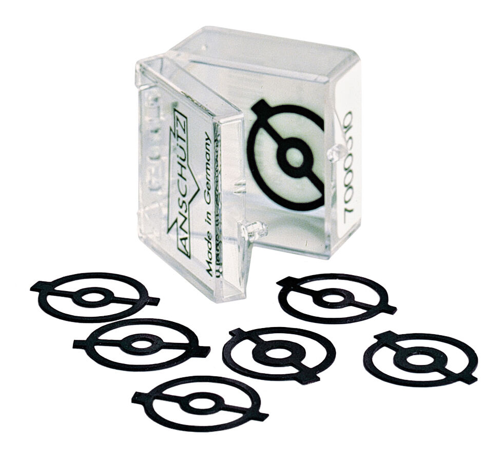

Für gewöhnlich wird das Ringkorn an der Seite des Korntunnels montiert, die zum Schützen zeigt.
Das Adlerauge wird vorne am Laufende eingesetzt.
Dadurch wird der Spiegel vergrößert, man braucht also ein größeres Ringkorn.

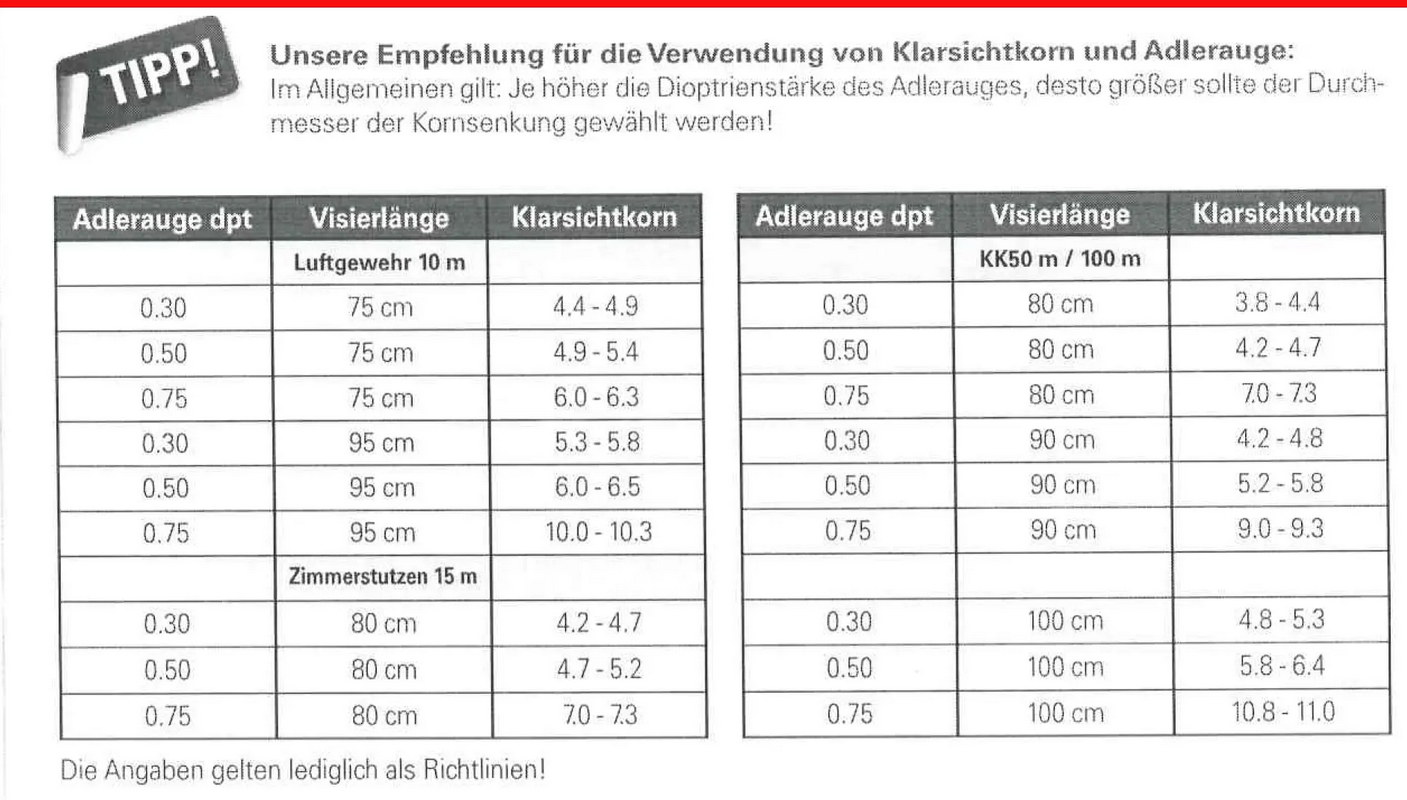

Es gibt eine Tabelle
bei Stelljes, die füge ich hier Mal ein.Der Inhalt kann nicht angezeigt werden, da er nicht mehr verfügbar ist. -
Fast alles verstehe ich. Auch von der Tabelle habe ich schon gehört.
Was ist aber eine Kornsenkung und was ein Klarsichtkorn?
Die Tabelle ist nicht mehr zeitgemäß.

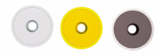

Die Kornsenkung ergibt die Ringbreite im Klarsichtkorn.
Die gesenkten Ringkörner werden kaum noch verwendet.
Die aktuellen Ringkörner haben einen eingepreßten Metallring. Wo man auch die Ringbreite aussuchen kann. Ich nehme immer den breitesten Ring.

Laut Iris Zimmer soll es z. B. von Adlerauge eine Tabelle geben. Die sollte dann aktuell sein.
